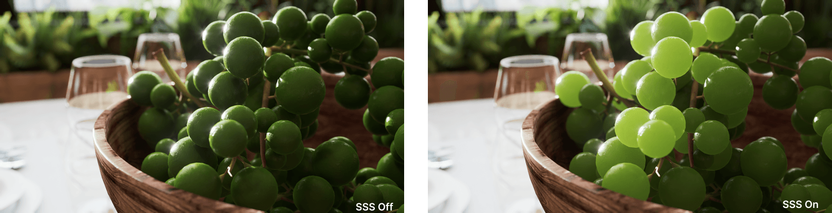

La mera reproducción de la luz que rebota en la superficie, aunque es suficiente para la mayoría de los materiales, no puede crear un buen efecto translúcido para texturas como el jade, la fruta y la piel humana. Es por eso que necesitamos la dispersión subsuperficial aquí para aportar más realismo. La interacción entre la luz y la sub-superficie de los materiales translúcidos también dará vida a tu escena.
Qué es el Dispersión Subsuperficial en Tiempo Real y por qué lo necesitas
En una palabra, SSS en renderizado puede mejorar la calidad del material, haciéndolo lucir más delicado. Un material translúcido no se verá negro azabache incluso a contraluz, por lo que la escena será más clara y brillante.

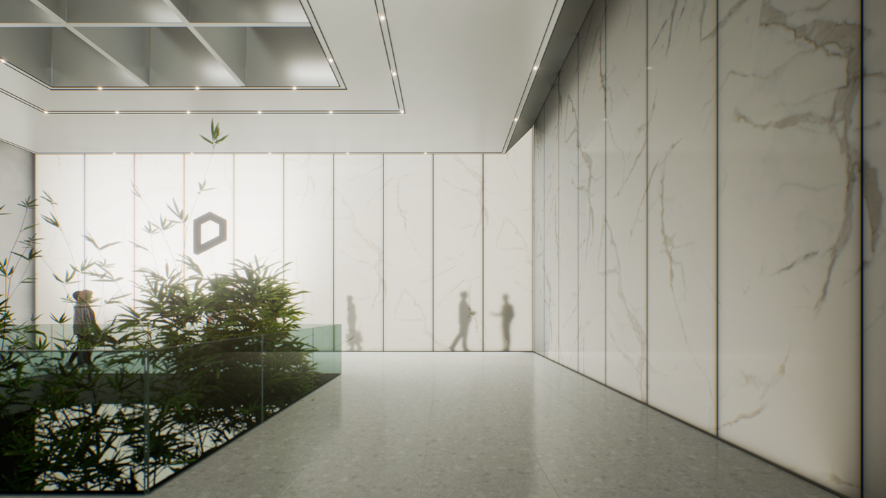

Para arquitectos, puede crear materiales de mármol o pizarra claros para exhibir mejor las ideas de diseño, haciendo así que su proyecto sea más atractivo.
En lugar de bloquear toda la luz, la losa de mármol ligeramente transparente se ve suave y clara.

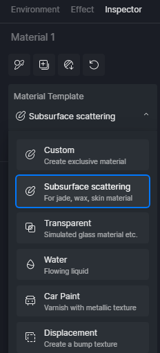

Para crear un material translúcido, primero usa la tecla de acceso rápido “I” para seleccionar la textura. Ve a Inspector > Plantilla de Material. Allí encontrarás “Subsurface Scattering”.
La plantilla SSS tiene dos parámetros más que la plantilla Personalizada:

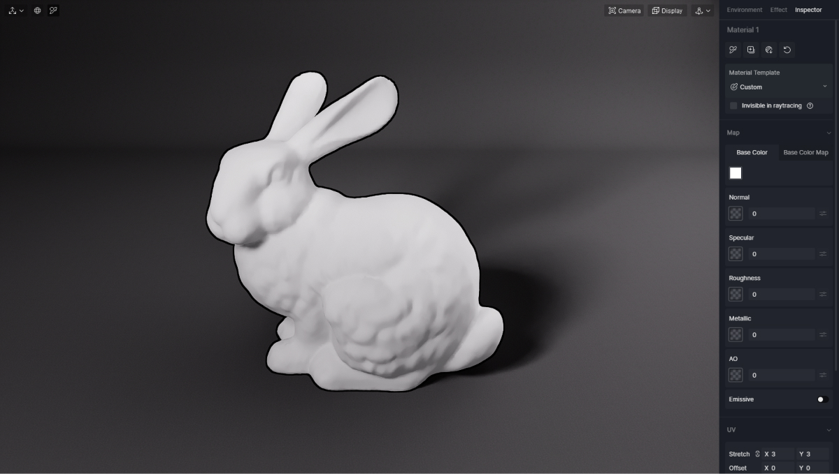

Primera vista
Este conejo tiene un material personalizado con un color base blanco. Establecimos Especularidad y Rugosidad en 0, para que no afecten el proceso siguiente.

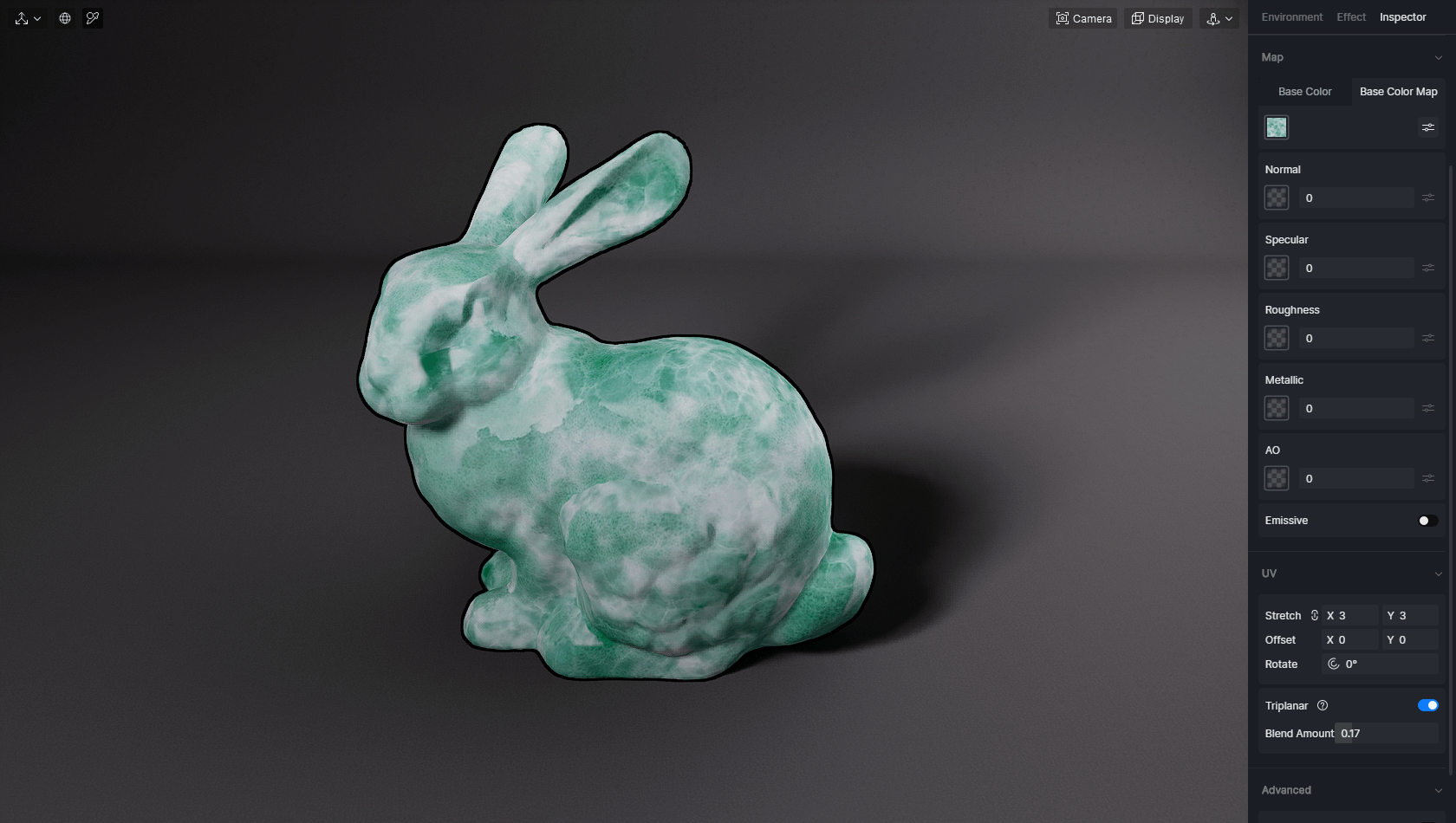

Color base/Mapa de color base
Primero, añade un mapa de textura de jade al Mapa de Color Base.
Activa “Triplanar” para obtener un bonito efecto UV sin tener que configurarlo manualmente.

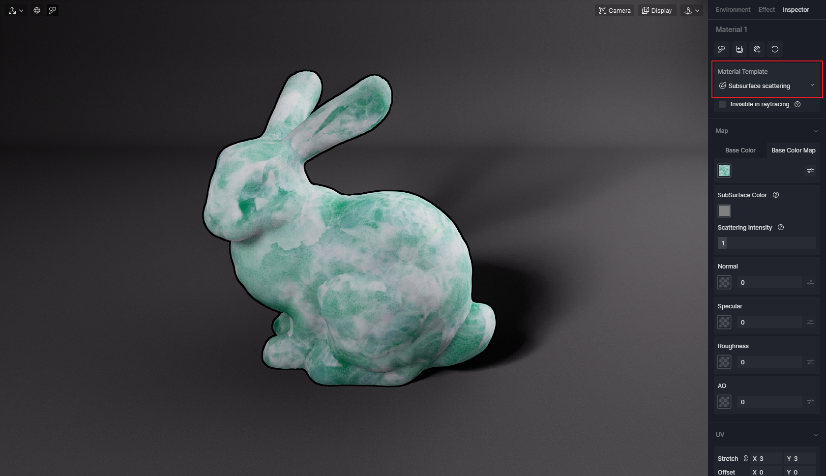

Configuración de Dispersión Subsuperficial
Cambiar la plantilla de material a “Subsurface Scattering”.

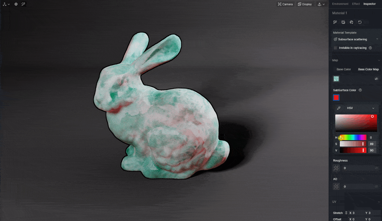

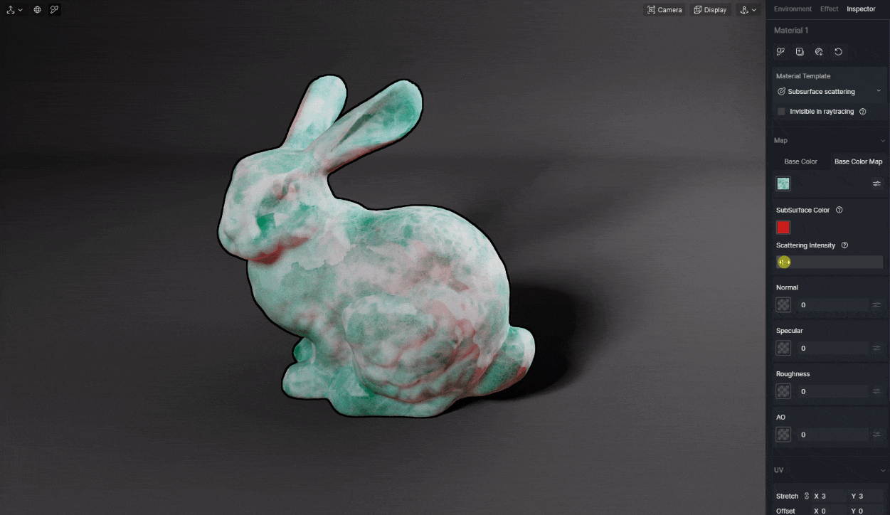

  • Color subsuperficial
El Mapa de Color Base define el color de la superficie, mientras que el Color SubSuperficial decide el color cuando la luz se dispersa dentro del modelo.
Por defecto, el “color de subsuperficie” es el gris 50%. En este caso, el material empieza a presentar un efecto SSS, pero necesita algo de color para que resulte más evidente.
Cambia el “Color de subsuperficie”. Podemos ver cómo afecta al material:
El color subsuperficial parece emanar del modelo desde el interior y es más visible en las sombras.
El Color SubSuperficial controla esencialmente la distancia a la que la luz se dispersa dentro del modelo. Cuanto mayor sea el valor RGB, más visible será la luz dispersada en rojo, verde o azul, y más translúcido parecerá el material.

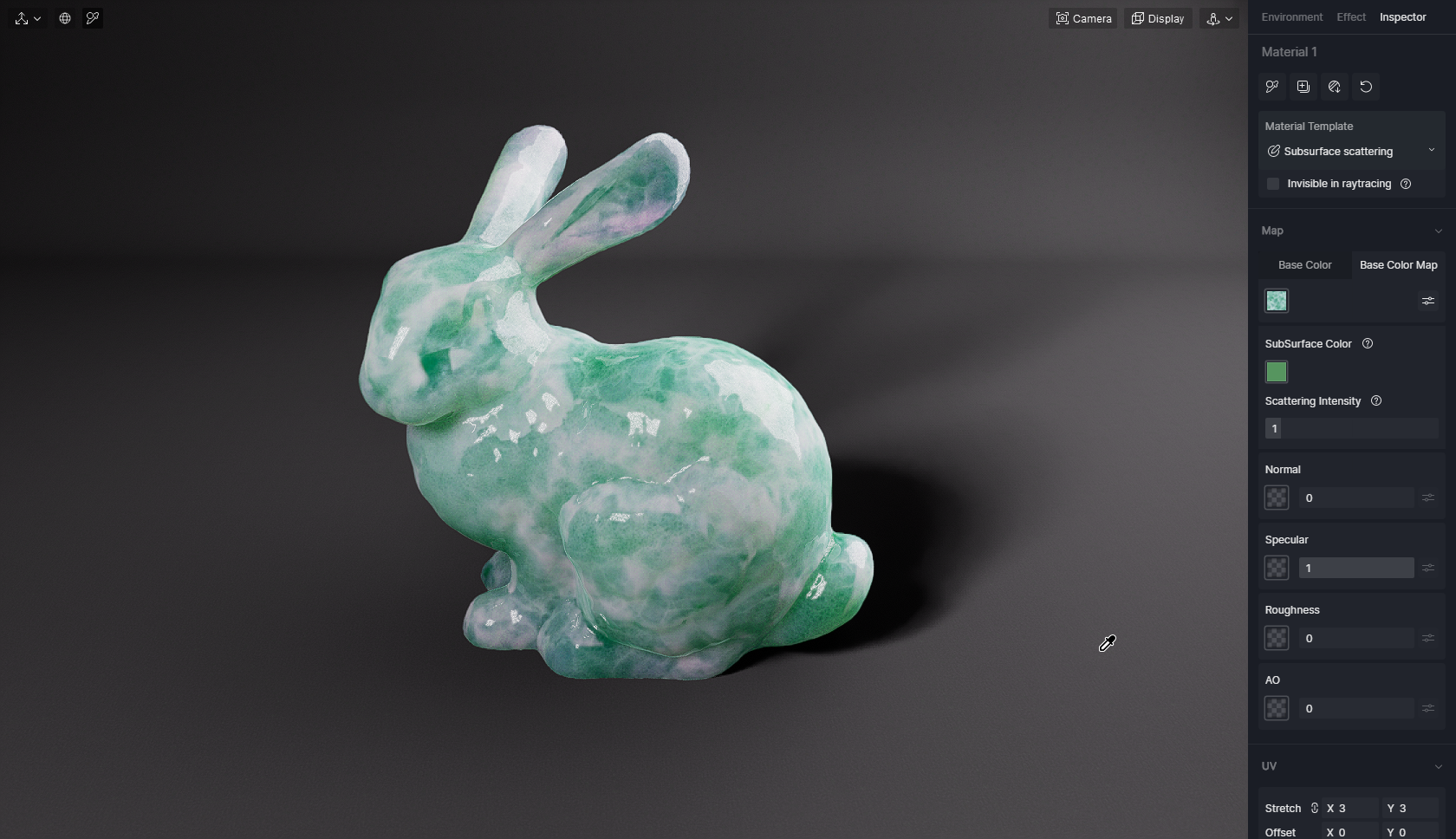

En este ejemplo, estamos creando un material de jade realista, por lo que el “Color SubSuperficial” se establece en un verde de baja saturación y la “Intensidad de Dispersión” se deja en su valor predeterminado de 1.0.
Especular y rugosidad
El jade y las gemas son materiales no metálicos altamente reflectantes y típicamente tienen un valor especular de 1.0.
El parámetro “Specular” controla la reflectividad de los materiales no metálicos. La mayoría de los materiales no metálicos tienen una reflectividad entre 0.25 y 0.625. Por ejemplo, el agua con 0.25 y el jade/gema con 1.0.
Más información sobre Specular:
Plantilla de material > Mapa > Especular
Cuando Specular se establece en 1.0, el modelo se parece más al jade.
La rugosidad decide cuán áspera es la superficie del material, afectando si el reflejo se desenfoca o no. Al cambiar su valor, podemos ver claramente cómo cambia la textura del jade.
Con alta rugosidad, el jade parece uno sin pulir; con bajo valor, especialmente cuando está cerca de 0, uno muy pulido.

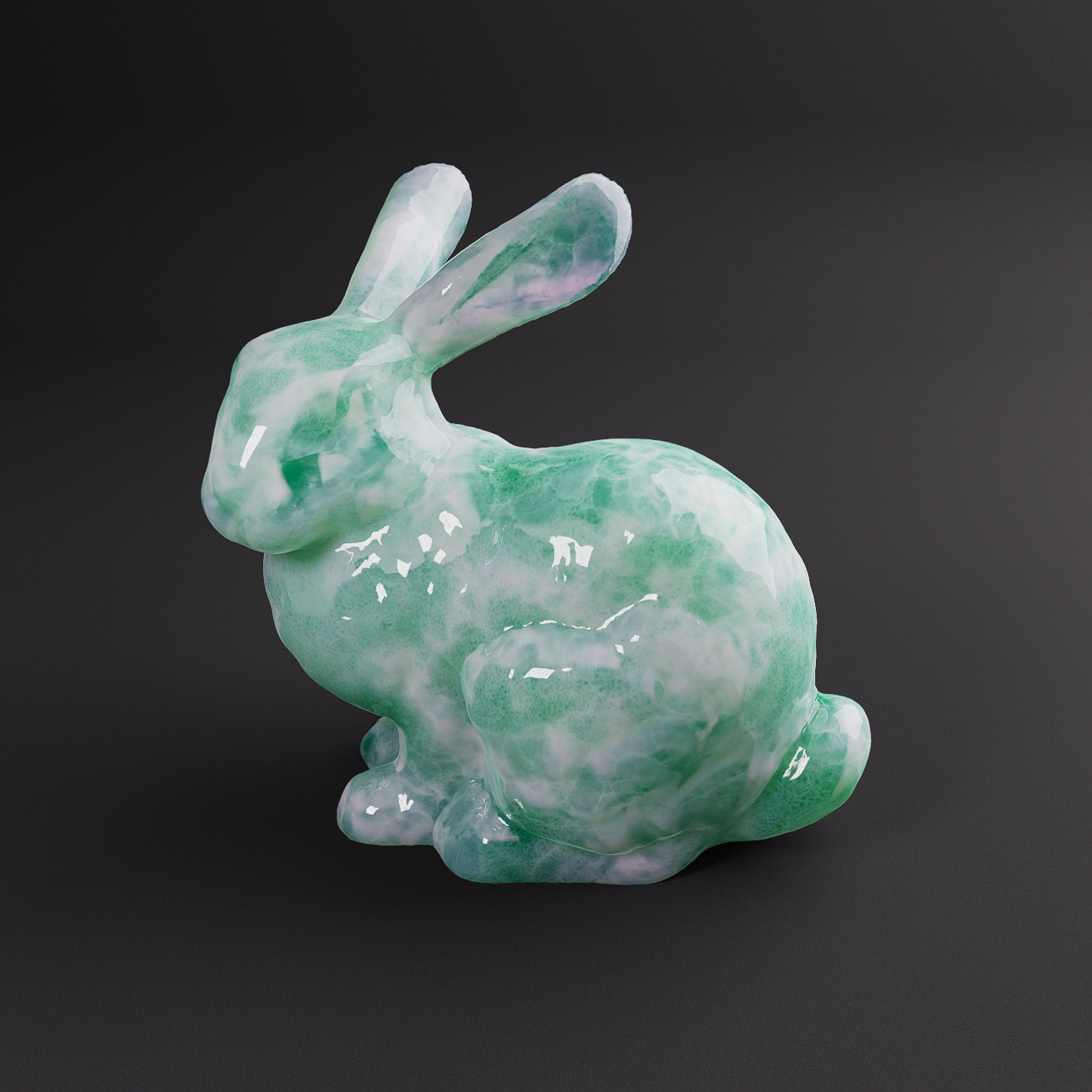

Establecimos la Rugosidad en 0.05 y aquí está la representación final:

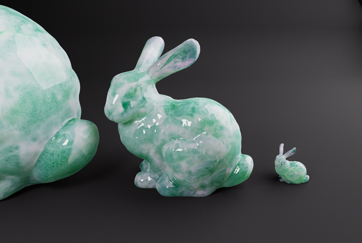

La apariencia del material SSS está influenciada por el volumen y el grosor del modelo. Por lo tanto, cuanto más pequeño y delgado sea el modelo, más translúcido será para los mismos parámetros.
Por lo tanto, se recomienda modelar al tamaño de los objetos reales. Por ejemplo, no modeles una decoración de jade demasiado grande; unos pocos centímetros son apropiados. Si deseas aumentar o disminuir aún más la translucidez del material, utiliza el brillo del Color SubSuperficial o la Intensidad de Dispersión para ajustar su efecto visual.
