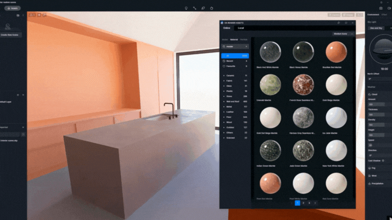

  3. Aplicar Materiales Base
    D5's Biblioteca de activos incluye todo, desde hormigón pulido hasta madera texturizada, para que puedas aplicar rápidamente los acabados adecuados.

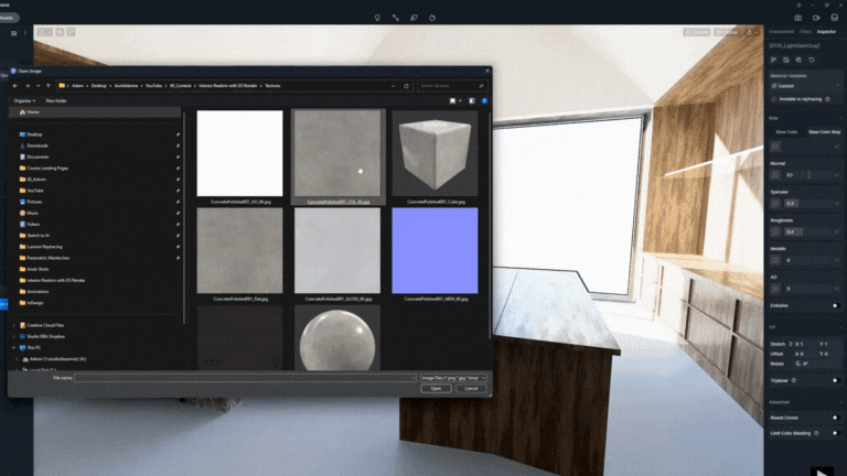

Un diseño de cocina bien ejecutado se basa en materiales que se sienten auténticos y realistas. Si bien la biblioteca de D5proporciona una base sólida, las texturas personalizadas pueden llevar su renderizado de bueno a excepcional.
  • Creando Texturas personalizadasImporta texturas de alta resolución para superficies como pisos de concreto o salpicaduras, luego ajusta los reflejos y la rugosidad para capturar esa cualidad realista de “vivido”.
¿Cómo diseñar cocinas perfectas? ¡Prueba las herramientas inteligentes de D5 Render!
  • Usando mapas de textura: Combina mapas de difusión, normales y rugosidad para obtener una capa adicional de detalle. Para superficies irregulares, prueba D5’s herramienta de mapeo tri-planar para mantener las texturas consistentes y sin costuras, incluso en bordes curvos o formas únicas.

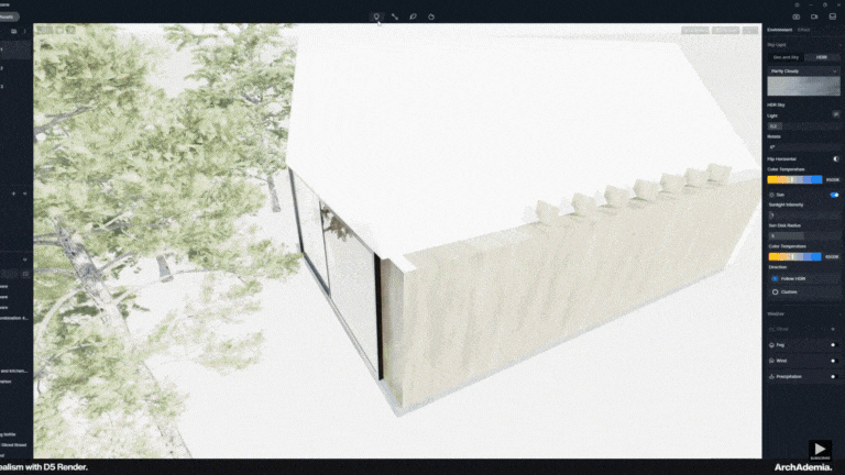

  • HDRI e Iluminación Volumétrica
    Utiliza iluminación HDRI para obtener tonos suaves y naturales, luego ajusta el ángulo del sol para crear sombras sutiles y profundidad. Añadir iluminación volumétrica realza el ambiente, especialmente en cocinas.

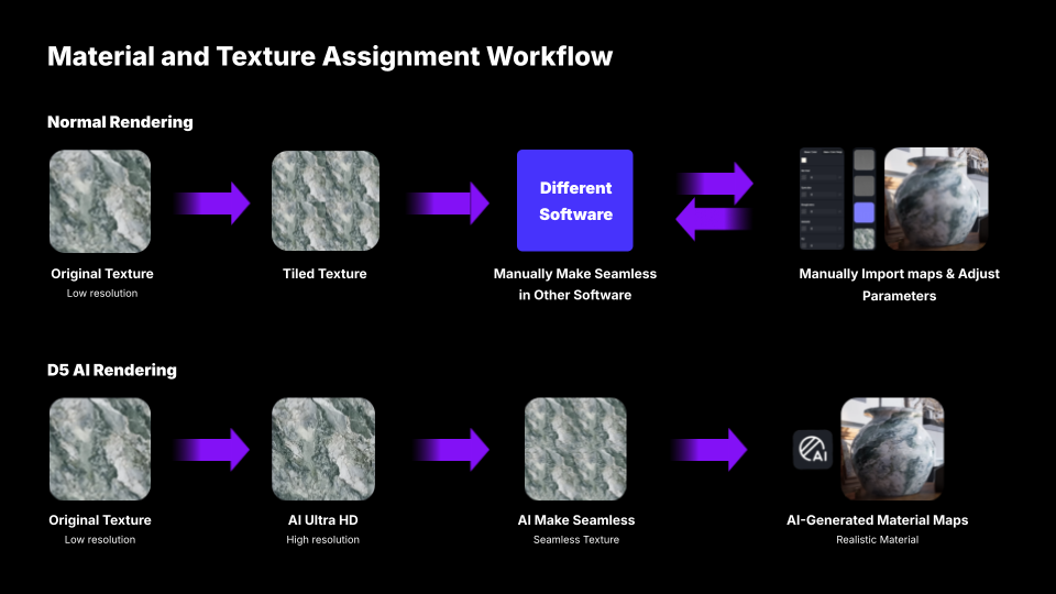

  2. Textura Ultra HD y Generación de Mapas de Textura con IA
    • En Textura Ultra HD la resolución cuadruplica, haciendo que los puntos focales como las islas de cocina destaquen.
    • Generación de mapas de texturas con IA genera automáticamente mapas de texturas, ahorrándote tiempo y manteniendo los materiales realistas.

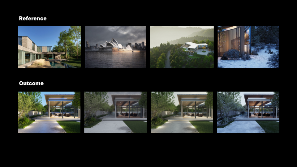

  3. Coincidencia de Atmósfera de IA
    Esta función equilibra la iluminación interior y exterior, asegurando tonos y sombras consistentes en tu renderizado.

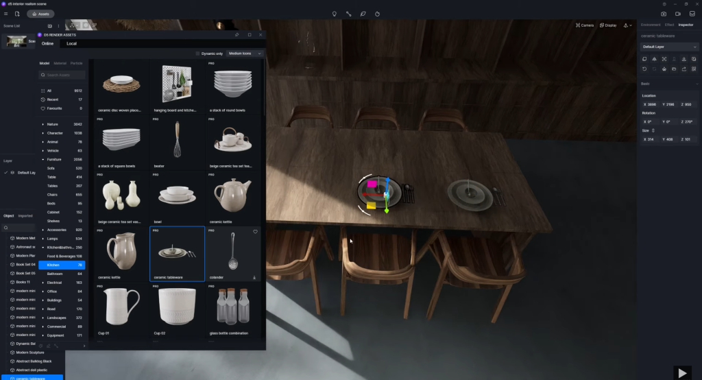

Último paso: Añadiendo accesorios realistas
Utiliza elementos de la Biblioteca de Activos de D5, como utensilios, plantas o pequeños objetos decorativos, para añadir calidez y un ambiente “vivido” a tu escena.
