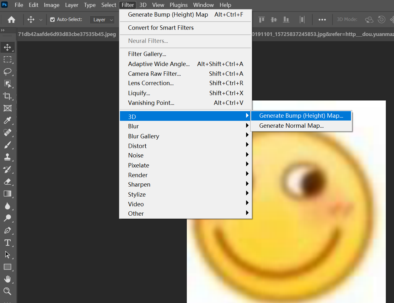

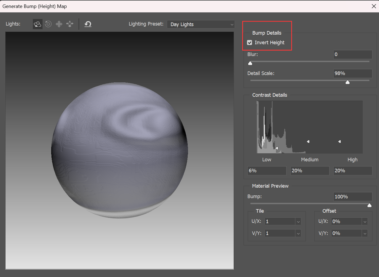

먼저 포토샵에서 범프를 적용하려는 이미지를 엽니다. 필터 > 3D > 범프(높이) 맵 생성.
손쉽고 빠르게 디스플레이스먼트 텍스처 만드는 방법
필요에 따라 팝업 창의 매개변수를 조정하면 왼쪽 창에서 변경 사항을 확인할 수 있습니다.
지도 제작에 착수하기 전에 여기서 논리를 이해해야 합니다: 영역이 더 하얄수록 더 많이 돌출됩니다.

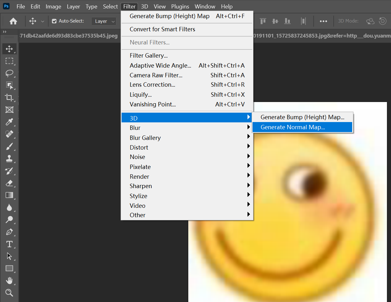

그런 다음 필터 > 3D > 노멀 맵 생성 (일반적으로 기본 매개변수는 수정할 필요가 없습니다)를 생성합니다.

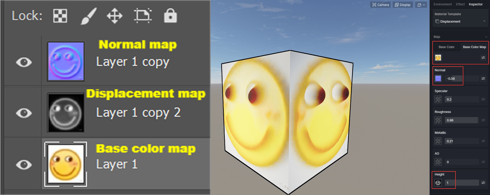

이제 세 개의 텍스처 맵이 있습니다: 빛의 반사를 조절하는 울퉁불퉁함과 움푹 들어간 부분을 위한 노멀 맵; 모델의 울퉁불퉁함과 움푹 들어간 부분을 시뮬레이션하는 디스플레이스먼트 맵; 베이스 컬러 맵. 이들을 .png 파일로 내보내세요.

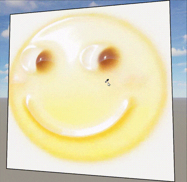

D5 Render에서 재질을 선택한 다음, 이를 ‘Displacement’ 템플릿으로 변경하세요. 세 개의 텍스처 맵을 해당 슬롯에 배치하세요.
디스플레이스먼트 효과가 적절한 빛 반사와 함께 사실적으로 보이는군요.
