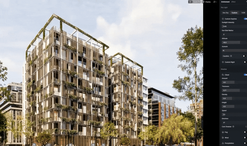

Paso 2: Iluminación y composición: moldea el estado de ánimo en tu renderizado exterior
En lo que respecta al renderizado exterior, la iluminación y la composición pueden hacer que la imagen triunfe o fracase. Incluso un proyecto perfectamente modelado puede fracasar si la luz no guía el ojo del espectador. En el interior D5 Render, incluso los pequeños ajustes de iluminación y encuadre pueden cambiar drásticamente la lectura del proyecto a primera vista.
- Toma el control total de tu configuración de iluminación—La clave para lograr una iluminación realista en D5 Render reside en combinar un Cielo HDRI con la herramienta Custom Sun. Esta potente combinación te permite ajustar con precisión la intensidad, el tamaño y la rotación del sol, lo que te brinda un control preciso sobre la suavidad de las sombras y la ubicación de las luces en la fachada del edificio, lo que, en última instancia, convierte la escena en un entorno creíble.
