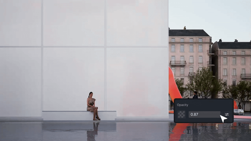

2️⃣ Activar “Afectado por la luz”
¡Este es el paso clave! Navega a Inspector > Opacidad y activa “Afectado por la luz”en la configuración avanzada. Esto permite un comportamiento semitransparente real, dejando pasar la luz mientras se modelan suavemente las siluetas detrás de la superficie.
Logró un efecto semitransparente realista en D5 Render con un solo clic
Ajusta la cámara y orbita Vista previa en tiempo real de D5 observando atentamente el material desde diferentes ángulos, te ayuda a juzgar cuán convincentemente difumina la luz el material.
3️⃣ Ajustar Opacidad y Textura de Superficie
Baja el valor de Opacidad para controlar cuán transparente se ve el material. Pero hazlo gradualmente aquí: pequeños cambios pueden tener un gran impacto, y reducir la opacidad de manera demasiado agresiva puede hacer que la superficie se vea deslavada.
Reduce la opacidad para lograr un efecto semitransparente en D5 Render
Luego, refina el control deslizante del Mapa Normal para introducir la microtextura justa para dispersar la luz. Comienza con un valor de bajo a medio y arrastra lentamente el control deslizante hasta derecha si desea un efecto escarchado más fuerte—los detalles de la superficie se vuelven más pronunciados, los reflejos se suavizan y los objetos detrás aparecerán más borrosos y difusos.
Si las cosas empiezan a verse un poco granuladas o las formas detrás se pierden, simplemente retrocede un poco hacia la izquierda. Nuestro objetivo es un punto óptimo: suficiente textura para romper los bordes duros, pero no tanta como para perder las formas detrás. Se trata de encontrar ese delicado equilibrio para un efecto verdaderamente convincente.

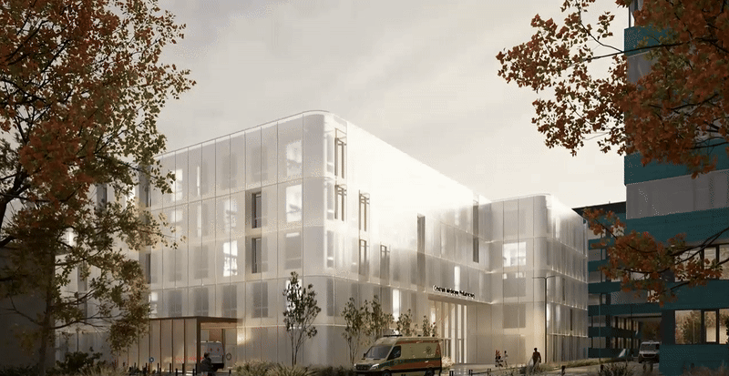

Usar encender Modelos de paralaje interior en D5 Render para probar el efecto de translucidez de la fachada
Estos pequeños ajustes garantizan que tus creaciones semitransparentes no solo sean bellas, sino también eficientes en su elaboración.
