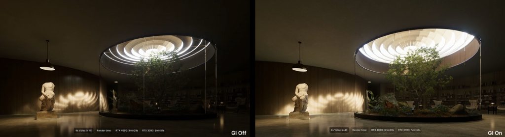

2. Pourquoi les petits intérieurs semblent plats – et comment la GI D5 en temps réel aide
Dans un petit espace, les ombres et un éclairage inégal donnent à la pièce une impression d'étroitesse. Les coins sombres en particulier peuvent la rétrécir visuellement encore plus. Avec un moteur de rendu hors ligne, vous pourriez attendre des minutes ou des heures juste pour voir comment la lumière indirecte rebondit. La GI en temps réel D5 CI, en revanche, vous montre le rebond en direct, ce qui signifie que vous pouvez :
- Repérer rapidement les ombres indésirables.. Déplacez une bibliothèque, ajustez un rideau ou inclinez une lampe, et observez comment la lumière indirecte rebondit et se déplace en temps réel..
- Équilibrez la lumière directe et indirecte.. Dans une petite salle de bain, vérifiez si une niche encastrée capte suffisamment de lumière de rebond du plafond sans avoir besoin d'un autre luminaire..
- Optimisez le placement des meubles.. Un canapé sombre contre un mur clair absorbera-t-il la lumière ou la réfléchira-t-il ? La GI D5 vous donne la réponse à la volée..

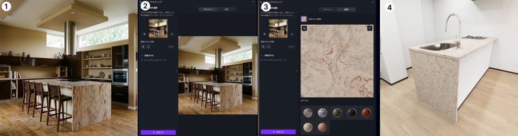

Les textures de surface ont un impact plus fort dans les pièces plus petites : la façon dont un mur réfléchit ou absorbe la lumière peut changer toute la sensation. Un mur en plâtre mat réfléchit la lumière différemment d'un carrelage brillant, et ce contraste affecte la taille perçue de la pièce. Avec les outils de matériaux IA de D5 Render, vous pouvez affiner ces surfaces en temps réel sans entrer dans des configurations de nœuds complexes..
- Capture du matériau PBR avec IA—téléchargez une image de référence, sélectionnez une région spécifique ou utilisez l'image entière, et D5 génère un ensemble complet de cartes de matériaux – couleur, normale, rugosité, AO – à la volée..
- Nettoyage de texture—utilisez les outils intégrés Rendre sans faille et Ultra HD Texture pour nettoyer les cartes de couleur de base et supprimer le pavage visible avant de commencer le réglage fin..
- Curseurs en direct— ajustez la rugosité, la spécularité et la couleur de base tout en voyant la scène se mettre à jour en temps réel. Dans un couloir étroit, baisser légèrement la rugosité du sol modifie la façon dont les appliques murales se reflètent dans le sol — et vous voyez l'effet pendant que vous ajustez.
Conseil de pro : La rugosité affecte directement la lumière réfléchie. Un mur en plâtre légèrement rugueux adoucit et diffuse la lumière, tandis qu'une surface brillante produit des reflets nets. Ajustez toujours la rugosité et la lumière ensemble — elles fonctionnent en tandem.
Prends Fuuko, une experte en design japonaise, par exemple. Elle passait auparavant 30 à 60 minutes à ajuster manuellement les matériaux PBR chaque fois qu'un client voulait un aspect de comptoir en marbre spécifique. Avec D5 AI Material Snap, une seule photo génère instantanément des matériaux précis — réduisant ce temps à quelques secondes et la libérant pour un travail de conception réel.

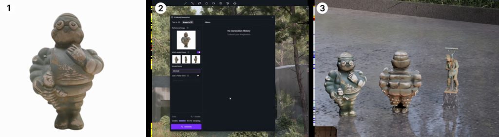

Au-delà de la bibliothèque intégrée, vous pouvez utiliser Texte vers 3D ou Image vers 3D — téléchargez une photo de référence ou décrivez ce que vous voulez, et D5 Render génère un modèle que vous pouvez placer immédiatement. Pour les petits espaces, cela vous donne la liberté de tester des pièces personnalisées à la volée, au lieu de forcer des modèles génériques dans une disposition serrée.
Artiste numérique et éducateur Gediminas Kirdeikis utilise cette approche. Il prend la photo de référence d'un client d'une sculpture, utilise Image vers 3D dans D5 Render, la met à l'échelle aux bonnes dimensions, et la place directement dans la scène — sans modélisation manuelle. La même approche fonctionne pour une table d'appoint étroite ou une pièce d'accent lors de l'exploration de l'agencement.

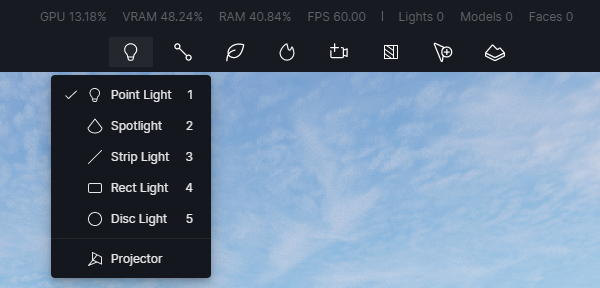

D5 Render dispose de cinq types de lumière intégrés dans un seul menu, et les profils IES sont appliqués au Spot, à la Lumière ponctuelle, à la Lumière rectangulaire et à la Lumière disque lorsque vous souhaitez un faisceau de luminaire réaliste — de sorte que les spots encastrés et les suspensions ressemblent à de vrais luminaires.
Avant de superposer les luminaires, considérez le rôle de chaque type de lumière :
- Lumière rectangulaire— Bon pour la lumière de fenêtre, les panneaux doux ou la lumière du jour virtuelle. Placez-la à l'extérieur du vitrage ou derrière la caméra pour un remplissage de base.
- Disque lumineux— Lumière circulaire douce et uniforme. Fonctionne bien pour les zones de plafond bas, les luminaires ronds ou les flaques de lumière douces sans bords durs.
- Bande lumineuse— Accent linéaire pour les niches, l'éclairage sous les armoires, le rétroéclairage des miroirs, ou l'éclairage d'accent périphérique qui attire le regard vers le haut et augmente la hauteur de plafond perçue.
- Spot— Accent directionnel avec une atténuation de faisceau réaliste. Utilisez-le pour les spots, les suspensions, les lampes de chevet ou les œuvres d'art. Échangez les profils IES pour comparer les largeurs de faisceau.
- Lumière ponctuelle— Petite source locale pour les lampes de table ou une lueur d'accent localisée. Associez-la à IES si vous souhaitez imiter un luminaire réel spécifique.

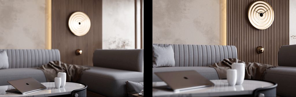

7. Profondeur de champ en temps réel—Réglez la mise au point à la volée
La profondeur est l'endroit où de nombreux rendus de petites pièces échouent. Tout au point donne une image plate. Dans D5 Render, activez Profondeur de champ dans le panneau de la caméra, cliquez sur Définir la mise au point sur votre sujet principal—disons un accoudoir de chaise, un vase ou un robinet—puis ajustez le flou de 0 à 10 jusqu'à ce que l'arrière-plan s'adoucisse. Cela fonctionne comme le réglage du flou d'objectif sur une vraie caméra, mais avec un curseur.
Activez le suivi de mise au point pour garder cet objet net pendant que vous orbitez. Désactivez-le et réglez la distance focale manuellement pour un cadrage cohérent. Dans un petit salon, une valeur de flou plus élevée sépare le canapé de la fenêtre, donnant à la pièce une véritable sensation de profondeur. La fenêtre se met à jour en temps réel, vous pouvez donc orbiter, ajuster le flou et trouver le cadrage qui révèle le mieux la profondeur de la pièce—aucun travail supplémentaire dans Photoshop par la suite.
