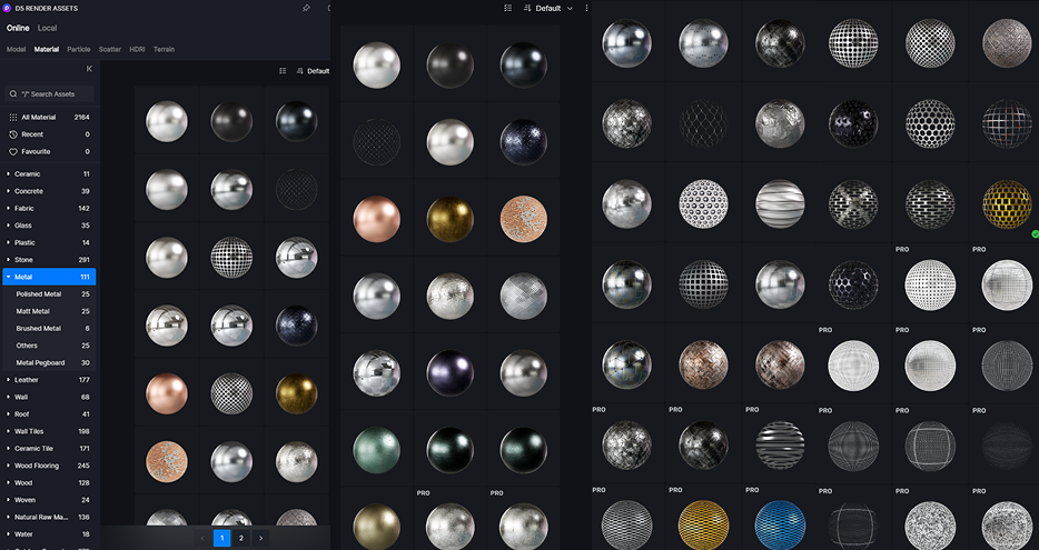

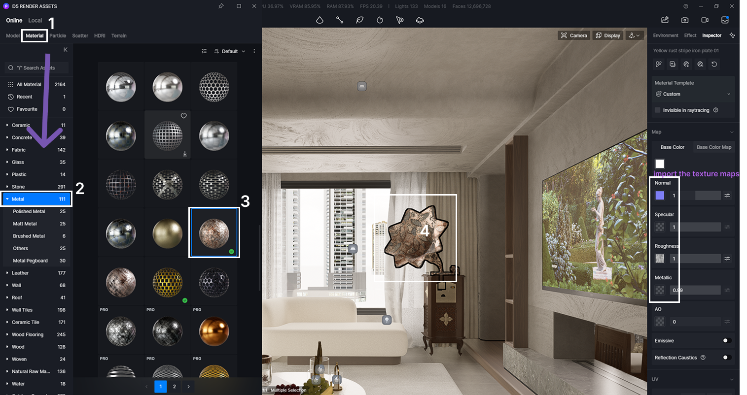

  • 가장 간단한 방법은 ~로 시작하는 것입니다 PBR 금속 재질 D5 Render의 내장 기능으로 스테인리스강, 알루미늄, 황동 및 기타 일반 금속에 대한 기성 사전 설정을 제공합니다. 광택 금속, 브러시드 금속 또는 구리가 필요하든 원하는 마감과 일치하는 기본 재질을 선택하기만 하면 됩니다.
  • 맞춤형 금속 외관을 위해 표면 품질을 완벽하게 구현하려면 텍스처 맵(노멀, 스페큘러, 러프니스, 메탈릭)을 가져오세요.
  • 대안으로, 사용자 지정 기본 색상을 업로드하고 D5 Render를 사용할 수 있습니다. AI 머티리얼 텍스처 맵 생성 (AI-generated Material Texture Maps)자동으로 사실감을 향상시키고 반사를 미세 조정하는 기능. 이 고급 워크플로에 대한 단계별 지침은 다음을 참조하세요. 이 상세한 안내서.

완벽한 금속 느낌을 얻으려면 순수 금속에 대해 메탈릭 슬라이더를 1.0으로 설정하고 거칠기 슬라이더를 조정하여 광택과 표면 디테일을 제어합니다. 광택이 나는 크롬의 경우 낮은 거칠기(0.1–0.3)를 사용하고, 무광 또는 부식된 금속의 경우 더 높은 값(0.6+)을 사용합니다. D5 Render실시간 뷰포트, 당신은 재질에 빛이 어떻게 상호작용하는지 즉시 볼 수 있습니다.

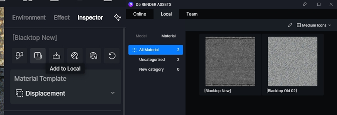

③ 로컬에 재료를 추가하는 방법
재료를 선택한 후 재료 검사 패널의 재료 이름 아래에 있는 「로컬」에 재료를 추가할 수 있습니다.
저장된 자료는 탐색 모음의 “Assets” > “Local” 탭에 있는 “Material” 드롭다운 메뉴에서 찾을 수 있습니다.
