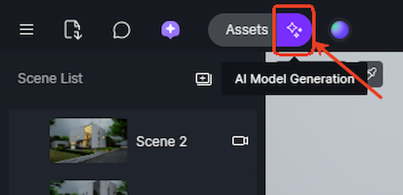

프로젝트 열기 D5 Render 그리고 왼쪽 상단에 있는 AI 모델 생성 아이콘으로 이동하여 선택하세요. “이미지 3D 변환”.
D5 Render에서 프로젝트를 열고 왼쪽 상단의 ‘AI 모델 생성’ 아이콘을 사용하여 ‘이미지-3D 변환’을 선택하세요.

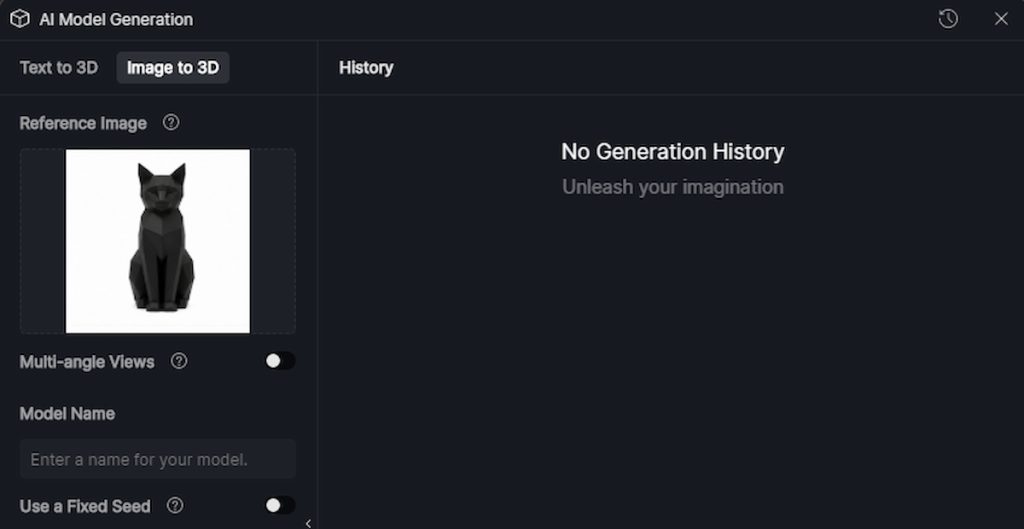

먼저 메인 뷰 이미지를 참조 이미지로 업로드하세요. 최상의 결과를 위해 고해상도 이미지(이상적으로는 1024×1024 이상)를 사용하세요., 10MB 미만) 균일한 조명, 깨끗한 배경, 그리고 대상 전체가 명확하게 보이는 상태.
D5 Render에서 3D 모델을 생성하기 위해 배경이 깔끔한 고해상도 정면 참조 이미지를 업로드해 주세요.
3D 모델 생성을 위해 깨끗한 배경의 고해상도 메인 뷰 참조 이미지를 업로드하세요. D5 Render

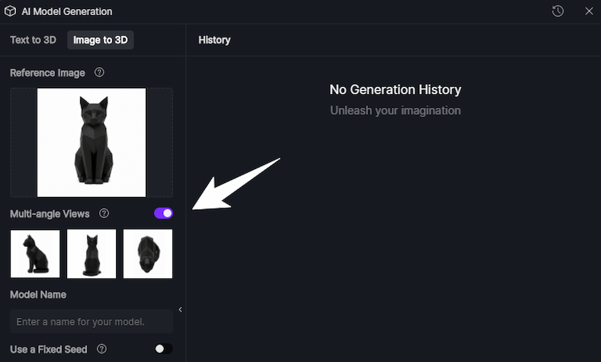

더 완전하고 정확한 모델을 위해 “다각적 시점” 다른 각도에서 생성한 같은 객체의 최대 세 개의 추가 이미지를 Nano Banana에 업로드하는 옵션을 제공합니다. 예를 들어 측면, 후면 또는 상면 보기와 같습니다. 이는 AI가 객체의 전체 형태를 더 잘 이해하도록 도와주어 보이지 않는 표면에서도 더 안정적인 형상을 제공합니다.
  • 일관성 똑같은 물체의 다른 각도에서 찍은 이미지를 사용하세요.
  • 고립: 단일 이미지에 여러 객체나 혼합된 관점을 포함하면 AI의 깊이 재구성에 혼란을 줄 수 있으므로 피하십시오.
D5 Render에서 ‘다각도 보기’ 기능을 켜고 측면, 후면, 상단 참조 이미지를 추가하면 더 정확한 결과를 얻을 수 있습니다
더 정확한 결과를 얻으세요 D5 Render 다각도 보기 기능을 켜고 측면, 후면, 상단 참조 이미지를 추가하여

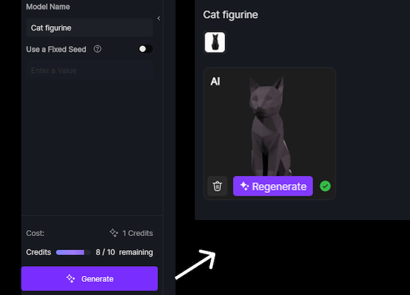

모델 이름을 입력한 후 클릭 생성 작업을 시작하도록. 동일한 입력으로 일관된 결과를 얻으려면 고정 시드를 사용할 수도 있습니다. 출력이 예상한 것과 정확히 같지 않다면 “재생” 빠르게 새 버전을 생성하는 버튼.
D5 Render에서 전문적인 건축 렌더링을 위한 정밀한 맞춤형 3D 모델을 제작하세요
맞춤형 3D 모델을 정확하게 제작해 드립니다. D5 Render 전문적인 건축 렌더링을 위해
신규 사용자에게는 10회 무료 생성 D5 Render의 ‘이미지 3D 변환’ 도구를 처음 이용할 때 제공됩니다. 크레딧이 소진되면 간단한 설문조사를 통해 추가 크레딧을 신청할 수 있습니다.

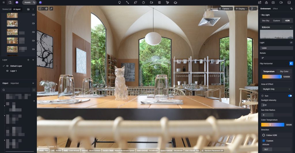

정교하게 다듬은 모델이 준비되었으니, 이제 전체 환경을 최적화할 차례입니다. 먼저 환경 조명을 미세 조정해 보세요. D5 Render의 지오 스카이 어디서든 언제든 쉽게 햇빛을 시뮬레이션하거나, 끌어다 놓을 수 있습니다 HDRI 사실적인 반사와 글로벌 일루미네이션을 위해. 실내 조명의 경우, 실시간 뷰포트에서 직접 스포트라이트와 IES 프로파일을 추가하여 더욱 정확한 조명 제어가 가능합니다.
D5 Render의 AI 이미지-3D 모델 변환 기술은 D5의 전체 장면과 완벽하게 통합되어 사실감 넘치는 건축 시각화를 구현합니다
D5 Render‘의 AI 이미지-3D 모델 변환 기술은 D5 전체 장면에 자연스럽게 통합되어 사실감 넘치는 건축 시각화를 구현합니다

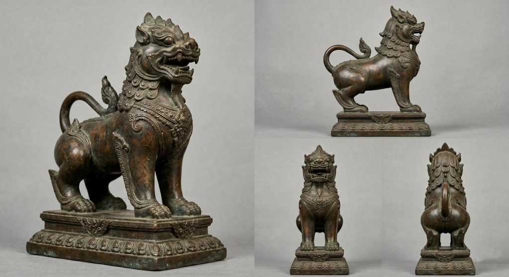

최근 D5 커뮤니티의 많은 크리에이터들이 이 ‘Nano Banana + Image to 3D’ 워크플로우를 통해 훌륭한 성과를 거두고 있습니다. 3D 아티스트 아웅 쿄 Nano Banana를 통해 아시아식 수호사자 조각상을 생성한 후, D5 Render의 ‘Image to 3D’ 도구로 처리했습니다. 그 결과, 사실적인 고풍스러운 청동 PBR 재질을 적용한 깔끔한 메쉬가 완성되었습니다.
아웅 차우는 D5 Render의 ‘이미지를 3D로’ 기능을 활용해 사실감 넘치는 아시아식 수호사자 조각상을 빠르게 제작했습니다
아웅 쿄가 사용한 D5 Render‘빠르게 실제와 같은 아시아 수호 사자 조각상을 위한 's 이미지 3D 변환 기능

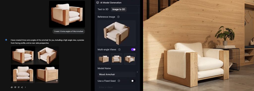

마찬가지로, 전문 3D 아티스트 TN3D 스튜디오의 토니 이 워크플로를 D5 Render에서 테스트해 보았습니다. 목재 안락의자 한 장의 제품 사진으로 시작하여, 먼저 Nano Banana에서 추가 각도의 이미지를 생성한 뒤 전체 이미지 세트를 D5 Render로 가져왔습니다. 그 결과, 처음부터 사실감 있는 기본 재질을 갖춘 견고하고 균형 잡힌 모델이 완성되었습니다.
TN3D Studio는 Nano Banana와 D5 Render를 통해 이 실물 같은 목재 안락의자를 디자인하고, 이를 실내 장면에 자연스럽게 배치했습니다.
TN3D 스튜디오는 나노 바나나를 통해 생동감 넘치는 이 나무 팔걸이 의자를 디자인했습니다. D5 Render 그리고 자연스럽게 실내 장면에 배치했습니다
토니는 이것이 가져오는 실제 효율성을 지적했는데, 전통적인 모델링에 몇 시간을 들이던 것을 몇 분의 생성-개선-배포로 단축하여, 조명, 구성, 실제로 중요한 클라이언트 수정에 충분한 시간을 남겨두었습니다.
