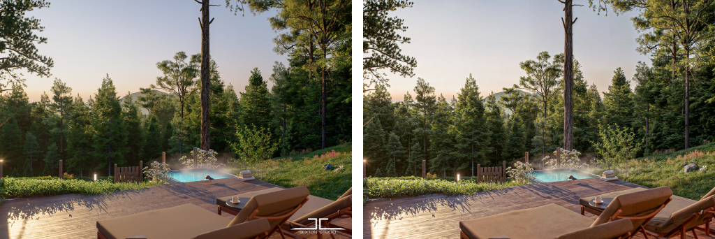

D5 Scatter te permite pintar la naturaleza de esa manera: superponiendo múltiples tipos de vegetación, ajustando la aleatoriedad de la escala y enmascarando la densidad para obtener variaciones creíbles. Con Colocación Aleatoria, puedes controlar cómo los objetos dispersos giran, se inclinan y se desplazan automáticamente, rompiendo ese patrón repetitivo que a menudo delata a los renders como artificiales.
Renderizado de IA en Acción: 10 características D5 que transforman tu flujo de trabajo
Colocación aleatoria en D5 Render
Intenta construir una base de maleza dispersa, luego superpón una para hierbas o dientes de león, y usa Colocación Aleatoria para rotarlas y desplazarlas sutilmente para una diversidad natural.
El resultado: complejidad orgánica con control total, ideal para exteriores, patios o jardines en azoteas.
Consejo profesional: mantén el césped ligeramente más pequeño que por defecto — se ve más completo y realista en primer plano.

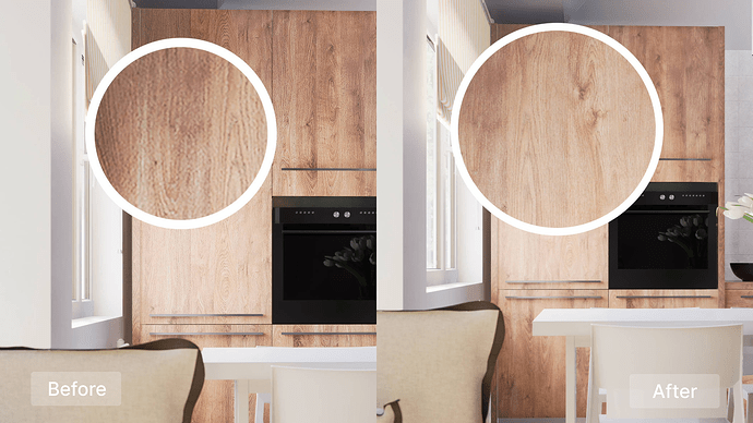

AI Enhancer analiza tu render final y añade microtexturas, suciedad sutil y deformaciones leves — las imperfecciones que hacen que los materiales se sientan táctiles.
AI Enhancer te ofrece la forma más rápida de darle a tu imagen esa profundidad “fotográfica”.

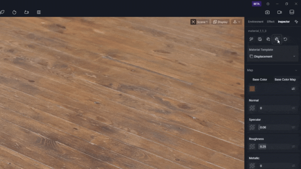

4. Mapas de Textura Generados por IA de Texturas base
Ya no necesitas Substance o Photoshop para crear materiales realistas.
Arrastra una sola foto difusa (de una visita a obra o del fabricante) a D5, pulsa Generar Mapas, y la IA producirá normales, rugosidad y altura automáticamente.
Obtendrás un material PBR listo para renderizar en segundos, un gran ahorro de tiempo durante plazos ajustados.

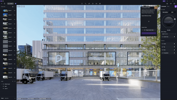

Conoces la sensación: el cliente dice “haz que se vea como esta foto”.”
Cargar esa imagen de referencia a Coincidencia de Atmósfera de IA, y D5 crea la iluminación, el clima y el tono para que coincidan.
No es magia; aún ajustarás la exposición y el ángulo del sol, pero te da un punto de partida sólido y preciso para el ambiente en cuestión de segundos.
A los arquitectos les encanta esto para presentaciones rápidas de conceptos y revisiones tempranas de diseño.

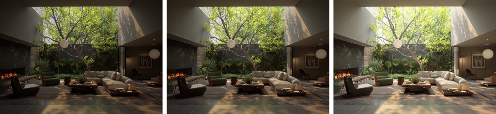

De menor a mayor exposición
Es el ajuste sutil el que convierte la “buena iluminación” en “iluminación profesional” y te da más margen para la postproducción.

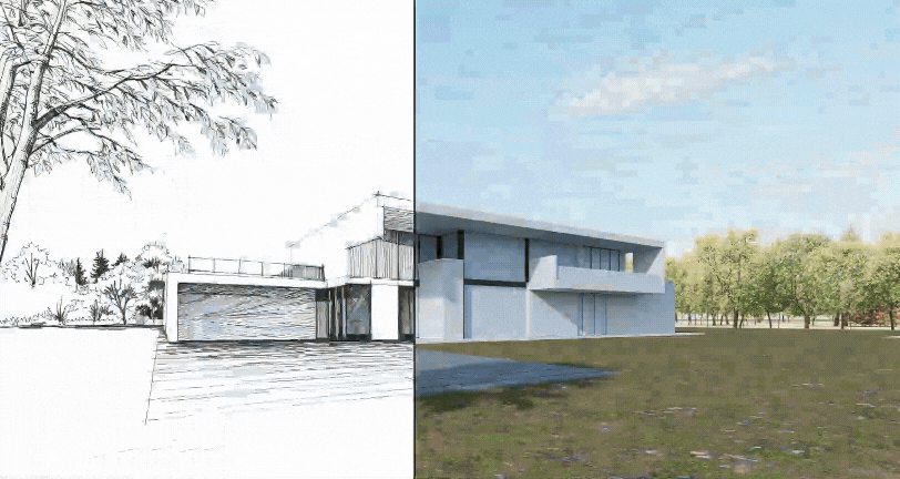

10. Transferencia de Estilo con IA — Looks Conceptuales, Al Instante
¿Necesitas una versión rápida y estilizada para una revisión de concepto?
transformar el flujo de trabajo con renderizado de IA
Transferencia de estilo AI transforma tu render en acuarelas, bocetos a lápiz o rotulador, o cambia la luz del día al anochecer en segundos. No está destinado a la presentación final, pero es brillante para comunicar el ambiente, la estación o la intención del diseño en una etapa temprana.
