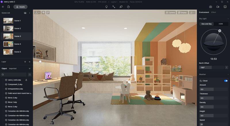

Lo que más me gusta del diseño de este proyecto son las rayas de colores de la pared y el techo.
Después de crear las placas rayadas con el tamaño adecuado, les asigné cuatro colores diferentes, lo que facilitó distinguirlos a la hora de ajustar los materiales en D5 Render más adelante.

Ajustar materiales y amueblar la habitación
Al igual que hice con las rayas, en Archicad asigné colores diferentes a todas las superficies del modelo para facilitar la edición de texturas en D5.
Presentación de un usuario: Visualización del interior del Archicad con el D5
Para resaltar las tiras coloridas en el lado derecho de la habitación, decidí pintar otros muebles con un tono beige. Así, el material "Veta de madera blanca cremosa" de D5 Render Biblioteca de Activos Integrada se convierte en una opción óptima. Es un textura prefabricada, por lo que no se requieren ajustes posteriores.
El material se puede copiar con la tecla de acceso rápido "I" y pegar en otra superficie, como el escritorio o el estante, con la tecla de acceso rápido "O".
Para las dos lámparas colgantes del techo, activé "Emisivo" para que fueran un material autoiluminado. La opción "Proyectar sombra" se desactivó para que no proyectaran sombras en la pared cercana.
Después de terminar toda la edición de texturas, pasé a enriquecer la habitación.
Muchos de estos modelos decorativos provenían de la Biblioteca de modelos de D5, lo que me ahorró mucho tiempo buscándolos. También agregué modelos de mi propia colección, que se pueden encontrar como "Local". Tener esa combinación de bibliotecas realmente mejora mucho mi eficiencia de trabajo.
Crea un efecto de iluminación armonioso:
En este proyecto solo usé el sistema "Geo y Sky" de D5 Render para simular la luz solar natural de la tarde y una tira de luz como suplemento para iluminar el escritorio. Sin embargo, la iluminación fue bastante realista y satisfactoria.
Para equilibrar el efecto de iluminación, también añadí algunas luces de techo emisivas, tal y como había dicho antes. Eran trucos sencillos, pero funcionaron bastante bien en D5 Render.
