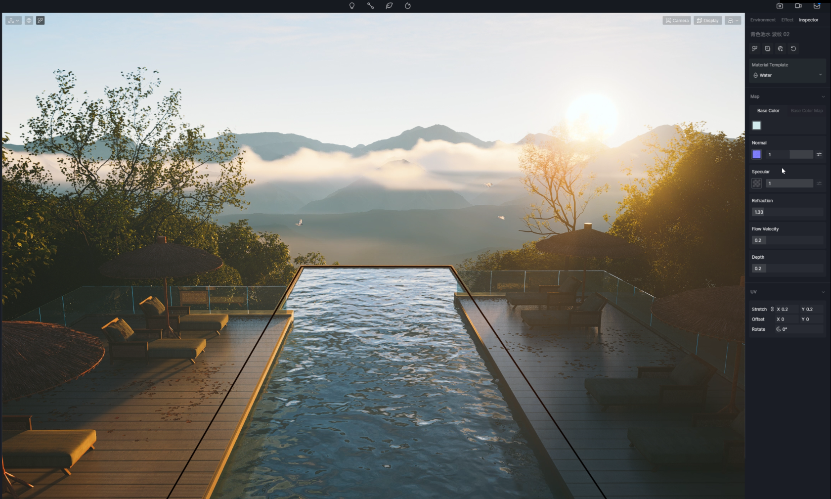

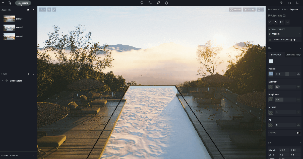

Cómo renderizar una piscina con agua clara
Después de cambiar la plantilla de material a "Agua", notará que la textura del agua parece no encajar con la suave vibra matutina que queremos crear, por lo que necesita ajustes adicionales.
Paso 1: Ajusta el aspecto general de las ondas de agua
Texturas de agua excepcionales que llevan tus renderizados al siguiente nivel

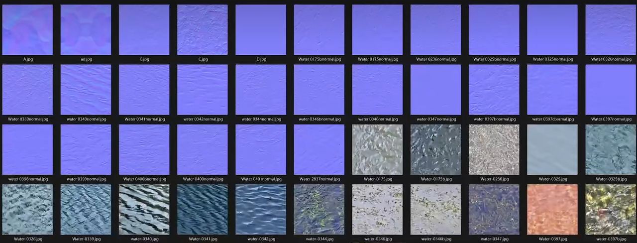

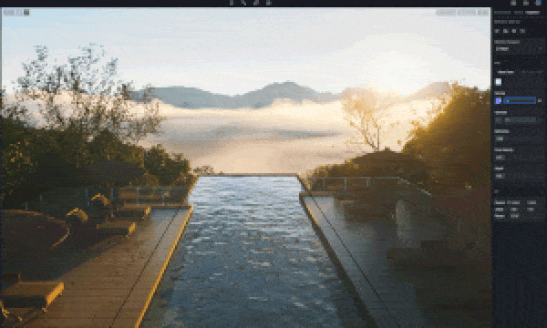

Después de importar un mapa Normal adecuado, verá que la textura del agua actual aún se ve rugosa y brillante, más parecida al mar. Esto se debe a que debe reducir un poco la intensidad Normal y el Especular. Ahora las olas se vuelven más suaves y tranquilas.

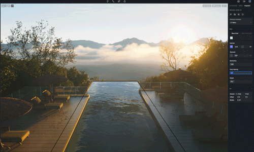

Paso 2: Mejoras adicionales en los detalles de la textura del agua
Como hemos mencionado anteriormente, 1.33 es un valor ideal para el agua refracción ya que tiende a dar resultados cercanos al mundo real. Por lo tanto, no es necesario cambiar la configuración de Refracción predeterminada. Ahora solo queda un paso para crear una textura de agua realista para esta escena: reducir la velocidad de flujo disminuyendo Velocidad de flujo.
Ahora está todo listo.

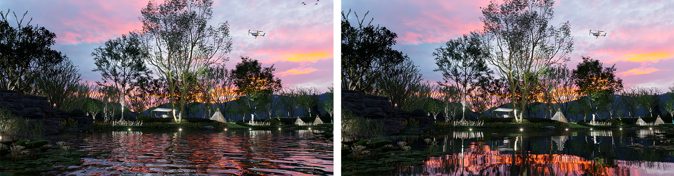

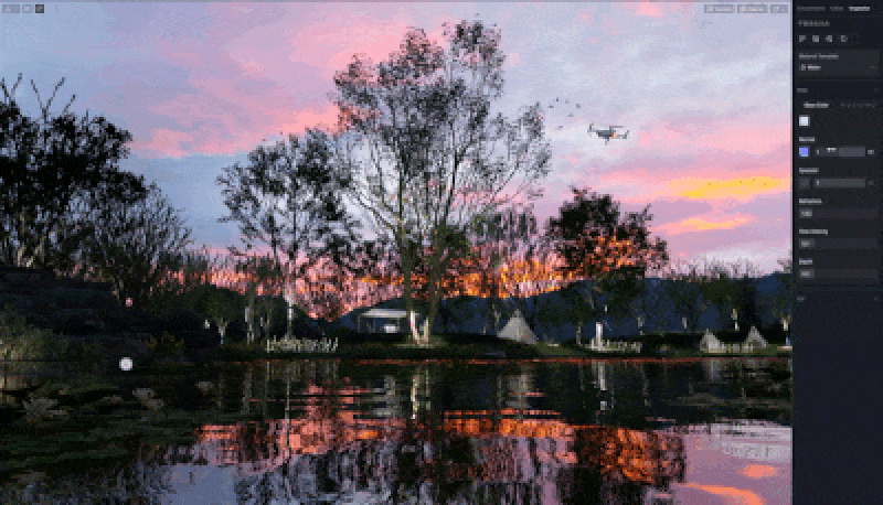

Cómo renderizar un lago con agua profunda

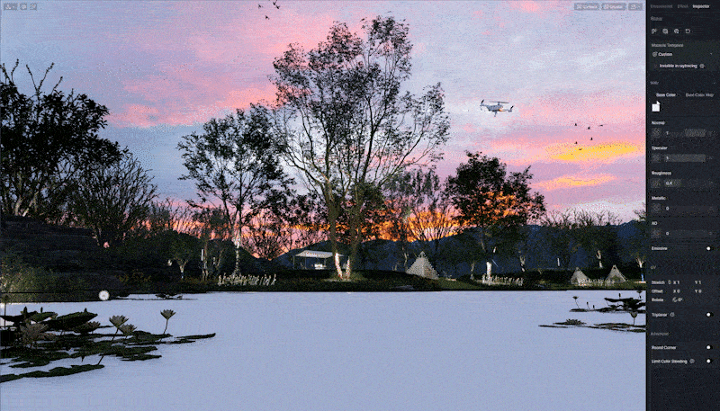

Lo primero es lo primero, cambie la plantilla de material a "Agua".
Paso 1
Similar a lo que has hecho antes, importa un mapa de normales y ajusta su intensidad según lo necesites. En esta hermosa escena de atardecer, si quieres ver un reflejo claro de los alrededores en la superficie del agua, intenta establecer especular al máximo.
Paso 2
Piense en el lago o el mar al atardecer. Por lo general, es difícil ver a través de la superficie del agua lo que hay debajo. Por lo tanto, debe mover el control deslizante de Profundidad hacia la derecha. Cuando el valor de Profundidad es bajo, el lago se verá poco profundo y antinatural.
Ahora puede ver el cambio de atmósfera antes y después del ajuste.

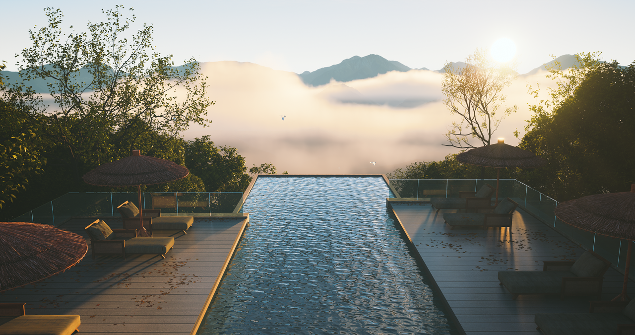

Cómo ajustar el agua en renders de vista aérea
Aquí tienes un truco bastante útil y sencillo para crear agua animada en una vista aérea como esta:
por kokol
Puedes simplemente duplicar el modelo de agua y colocarlo debajo de la superficie. Luego, adjúntale un mapa de texturas y ajusta las UV. Rápido como un rayo, el agua ahora se ve cristalina y vibrante.
