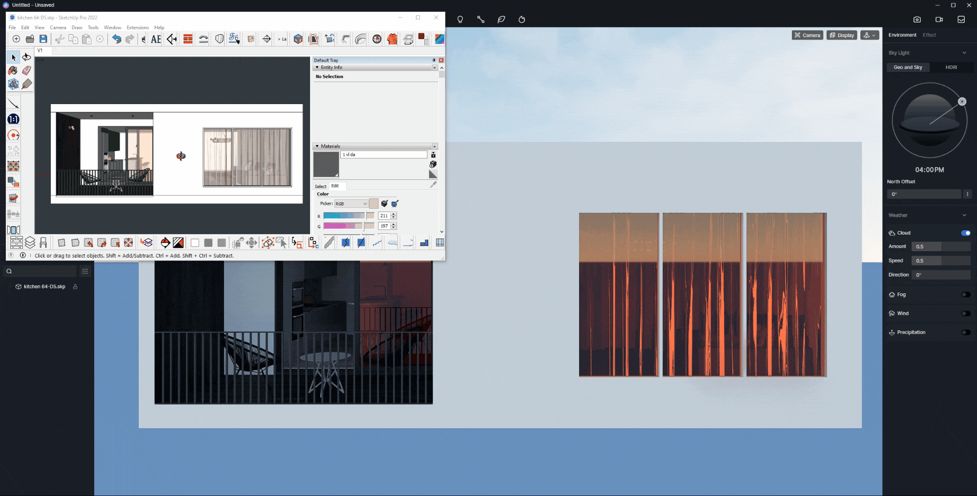

Avant toute chose, vérifiez vos modèles une fois qu'ils sont terminés. Vous pouvez ouvrir directement le fichier .skp dans D5 Render. Vous pouvez également utiliser le plugin de synchronisation en temps réel D5 Converter-SketchUp pour les importer modèles, lumières et matériaux de SketchUp vers D5 Render. Lorsque le plugin est activé, toute modification apportée aux modèles .skp est immédiatement répercutée dans D5, ce qui vous permet de contrôler entièrement votre modèle.
Bonnes pratiques d'éclairage intérieur pour SketchUp
Lien direct entre SketchUp et D5 Render

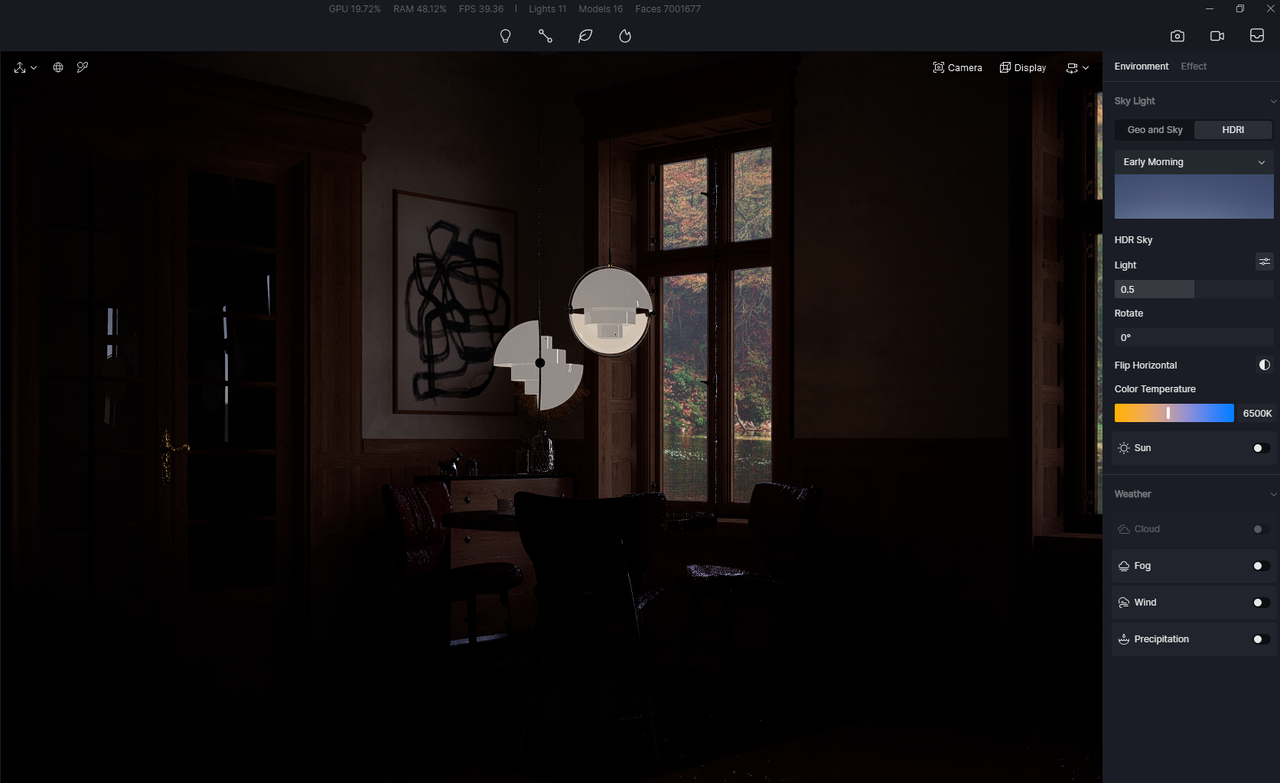

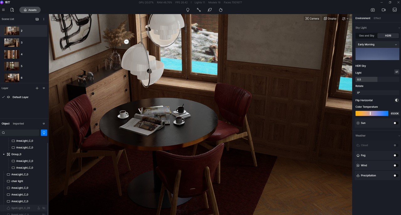

D5 Render intègre à la fois Geo&Sky et HDRI pour créer un environnement de lumière du ciel adapté.
Geo&Sky peut simuler la lumière du soleil dans le monde réel, ce qui le rend adapté aux scènes lumineuses et ensoleillées, tandis que la HDRI peut vous aider à créer plus de conditions météorologiques possibles.
Cliquez sur ici pour en savoir plus sur Geo et Sky.
Par exemple, si vous souhaitez créer une ambiance chaleureuse dans une pièce par temps nuageux, vous pouvez utiliser le fichier HDRI intégré “ Early Morning ” (D5) et régler l'intensité lumineuse ainsi que la température de couleur pour obtenir une ambiance chaleureuse et tamisée. Il n'est pas nécessaire d'activer l'effet « Sun » par temps nuageux ; c'est donc la lumière artificielle qui déterminera si cette scène est réaliste ou non.

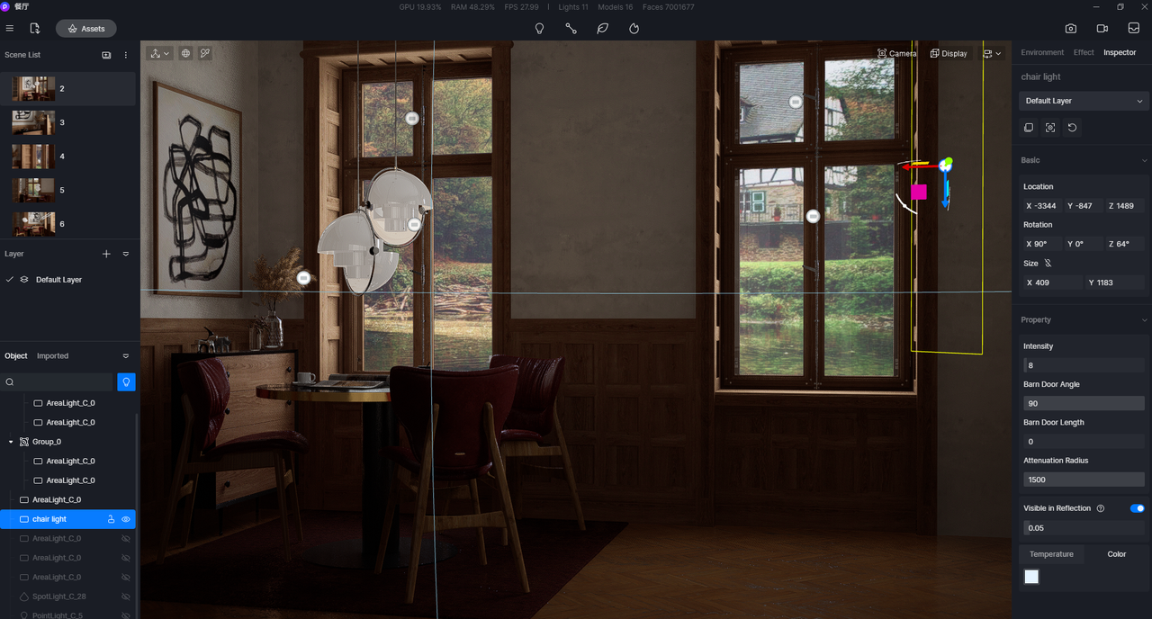

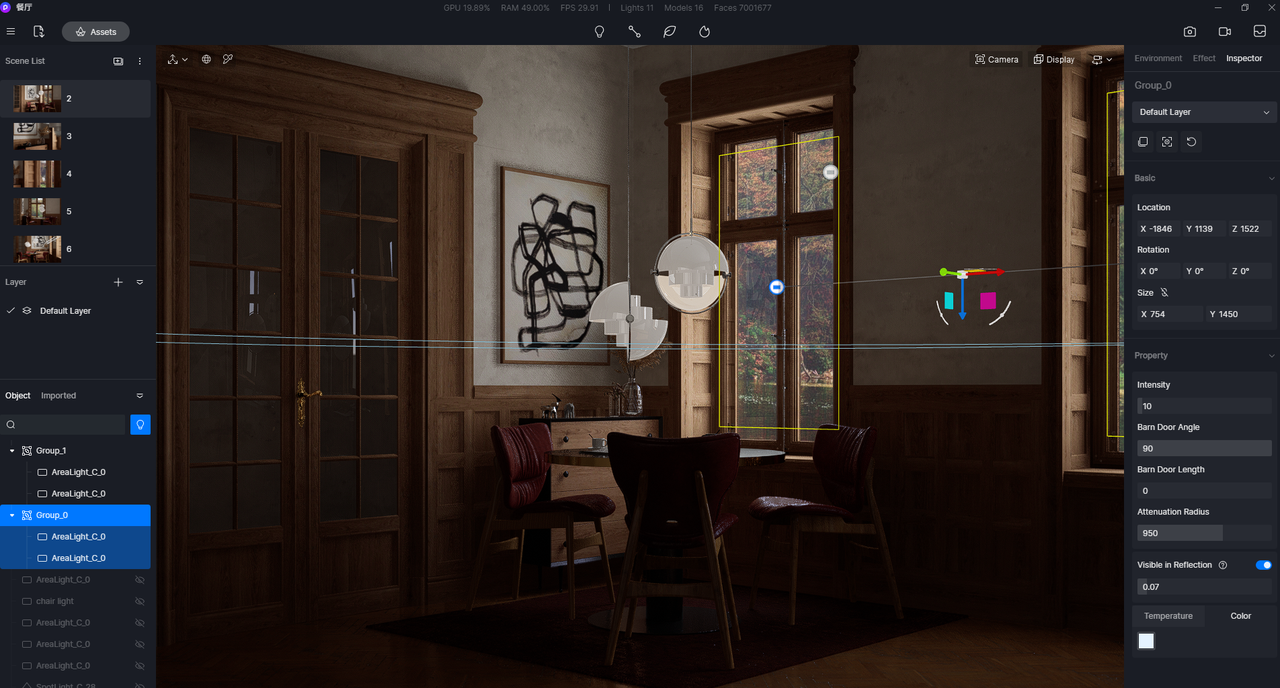

Premièrement, pour éclairer toute la pièce, vous pouvez placer une lumière rectangulaire en angle à l'extérieur de la fenêtre et ajuster son rayon d'atténuation pour couvrir la maison. L'intensité de l'éclairage n'a pas besoin d'être très élevée, car vous pourrez ajouter d'autres lumières plus tard. Maintenant, la pièce est globalement visible.

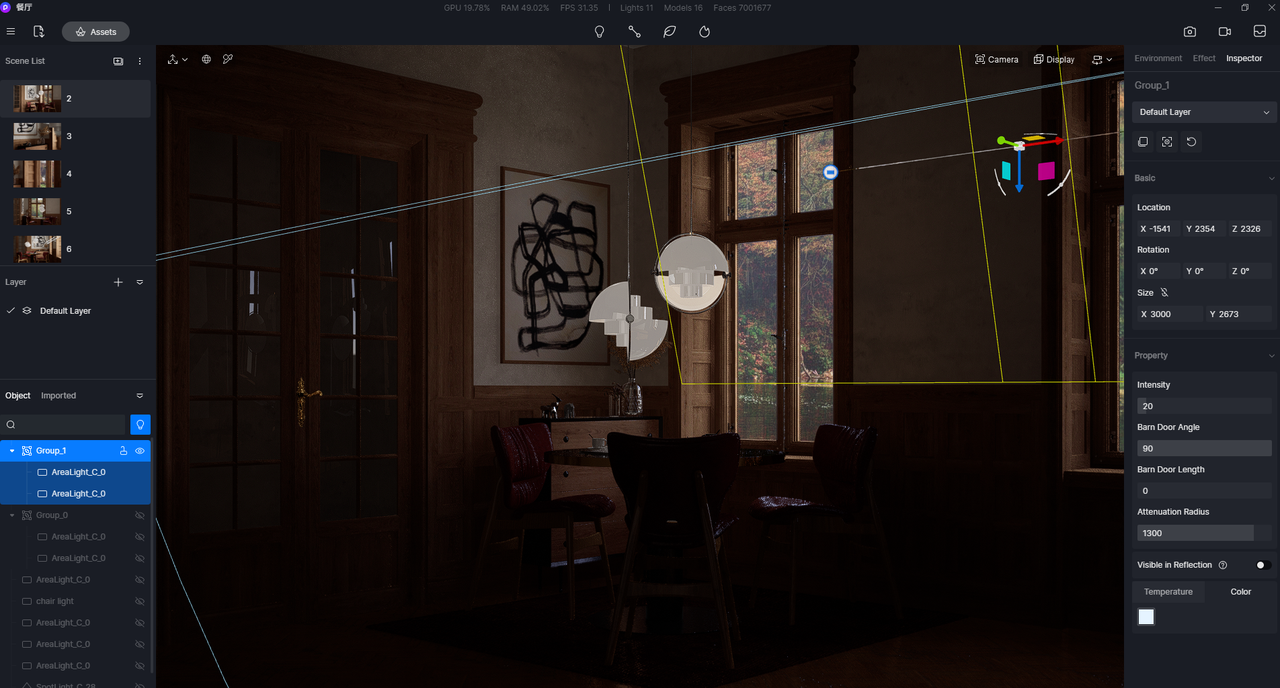

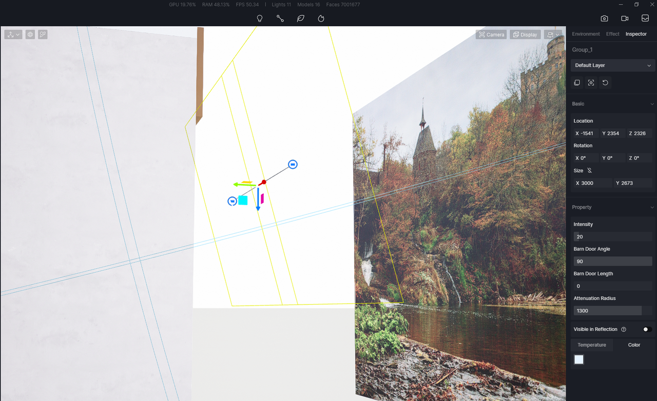

Ensuite, vous pouvez placer deux autres lumières rectangulaires sur les fenêtres. Comme c'est là que la lumière entre, cela projettera des ombres sur le mur et le sol.
Le corps principal de cette image est le bureau et les chaises. Cette partie doit donc être plus lumineuse que le reste de la pièce. Pour obtenir cet effet, vous pouvez placer une petite lumière rectangulaire à côté du vase, ajoutant ainsi plus de contraste entre la lumière et l'obscurité. Ensuite, placez une autre lumière rectangulaire à l'opposé pour éclairer davantage cette zone.

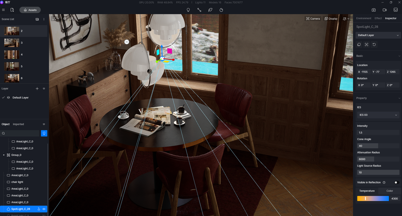

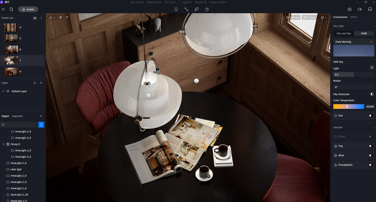

Maintenant que l'éclairage général est terminé, il est temps de passer aux détails. Ajoutez d'abord un projecteur au-dessus de la table. Réduisez un peu l'angle du cône, ce qui garantira que seule la zone autour de la table sera affectée. Donnez ensuite au projecteur une teinte jaune pour que les livres et les tasses paraissent chauds.

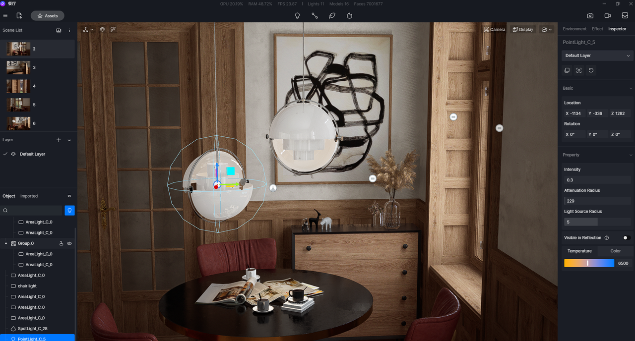

Ajoutez une lumière ponctuelle dans la lampe suspendue, pour que son intérieur paraisse également un peu lumineux.
Terminé ! Voici à quoi ressemble la pièce après l'ajout de ces lumières :
