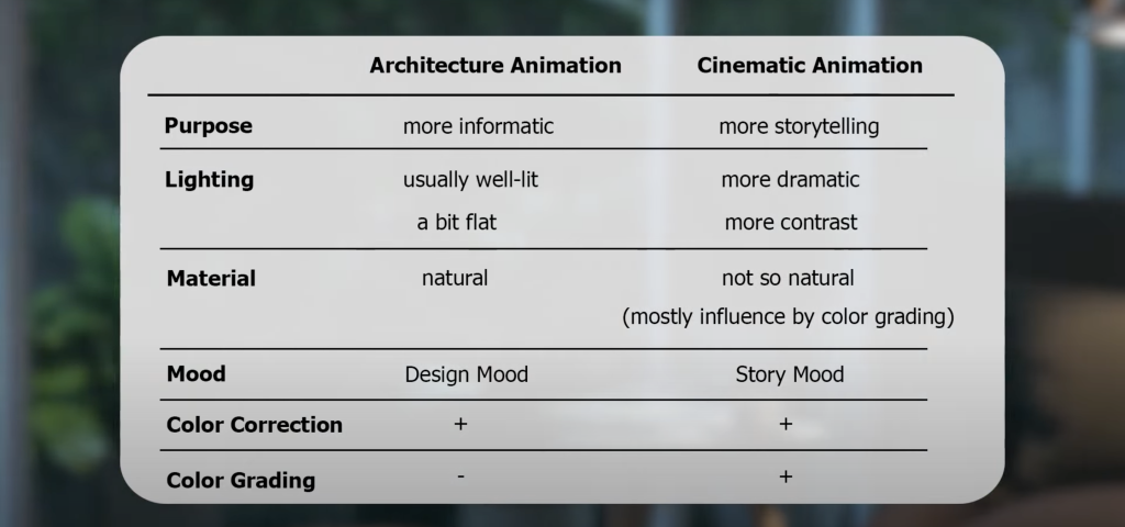

  • Le contraste entre l'animation architecturale et l'animation cinématographique
Guide complet sur la façon de créer une animation cinématique dans D5 Render
En un mot, imaginez que vous êtes celui qui est dans la scène. Concentrez-vous sur ce que vous ressentez, au lieu de ce à quoi ressemble la pièce. Puis créez l'atmosphère autour de vos sentiments.

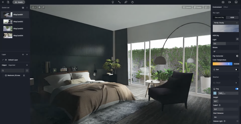

1. Définir l'environnement
Ici, Aung a utilisé HDRI "Partly Cloudy" avec un ton froid, ainsi que du Fog avec une teinte de bleu, rendant la pièce brumeuse et sombre par un jour de pluie.

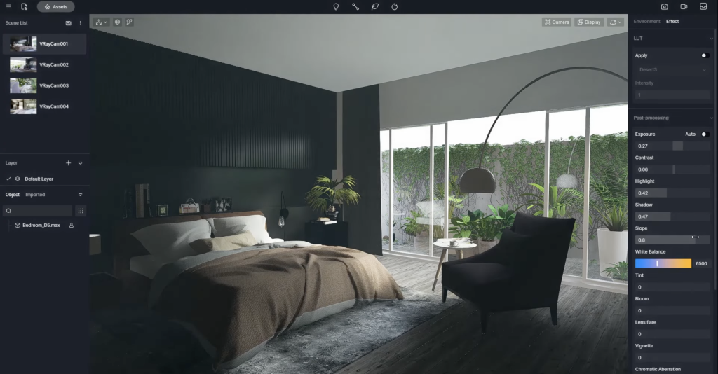

2. Ajuster la mise en surbrillance et le contraste
Cela signifie une correction et un étalonnage des couleurs simultanément dans le panneau de post-traitement. Aung a également activé Bloom pour faire briller un peu plus l'extérieur. Le LUT "Desert" intégré a également beaucoup aidé.

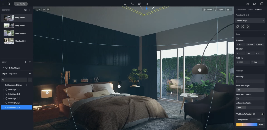

3. Ajout d'un éclairage d'accentuation

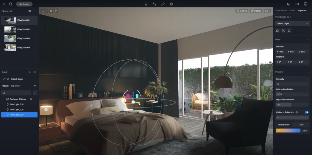

Poursuivez avec des modifications légères. Aung espérait que la pièce semblerait douillette pour un homme qui lit. Il a donc placé une lumière ponctuelle jaune chaud dans la lampe de chevet. Réduisez un peu l'intensité de l'éclairage et diminuez son rayon. Maintenant, elle peut éclairer la zone à côté du lit.
Dupliquez la lumière et mettez-la dans d'autres lampes, comme celle à côté de la chaise.
Vérifiez si la pièce est suffisamment lumineuse pour lire. Si ce n'est pas le cas, placez une lumière de zone (lumière rectangulaire) sur le toit et éclairez tout l'espace. Une faible intensité adaptée à l'ambiance, n'oubliez pas.

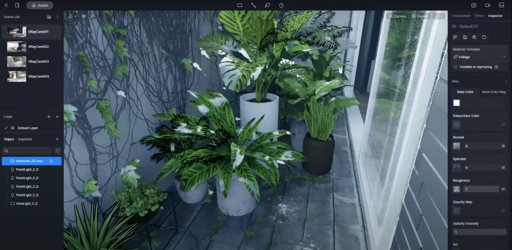

Pour rendre les plantes du balcon plus réalistes, il a changé leur modèle de matériau en Feuillage, ce qui leur a donné un aspect brillant et lumineux sous la pluie.

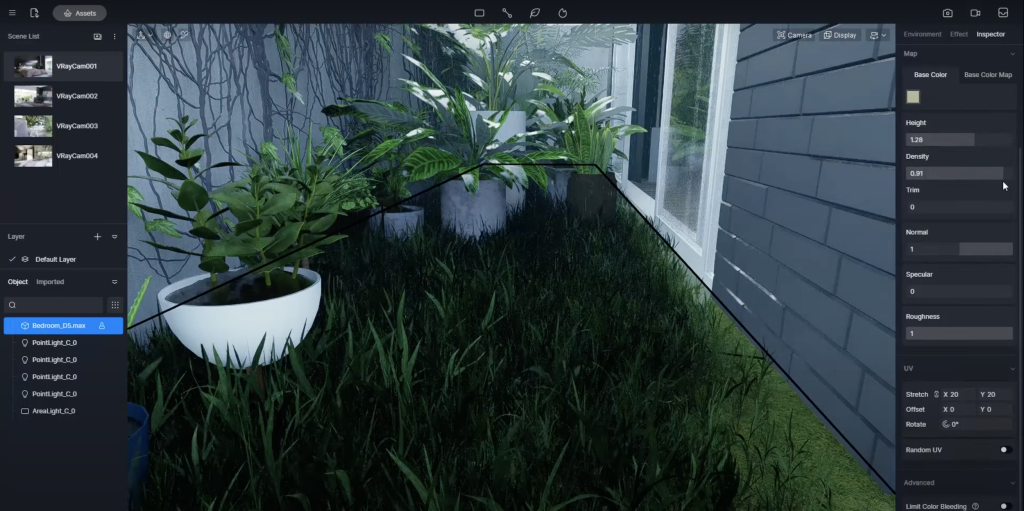

Puis il a changé le gabarit du matériau du sol pour de l'herbe. Ajustez les UV, la hauteur et la densité du matériau d'herbe pour le rendre plus naturel.
C'est fait ! Un balcon animé est né.

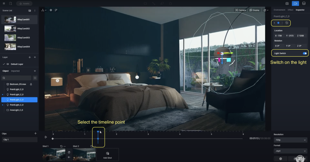

Pour commencer, Aung a défini les points de départ et d'arrivée du mouvement de la caméra et a ajouté deux plans à la chronologie pour ceux-ci.
Puis il a défini différentes profondeurs de champ pour les plans de caméra afin d'obtenir un changement de mise au point fluide. Pour en savoir plus sur l'utilisation de la profondeur de champ pour l'animation cinématographique, vous pouvez lire cet article.
Pour créer l'effet des lumières qui s'allument, il a sélectionné les points de la timeline où il voulait qu'elles s'allument et a ajouté une image clé pour allumer la lumière.
