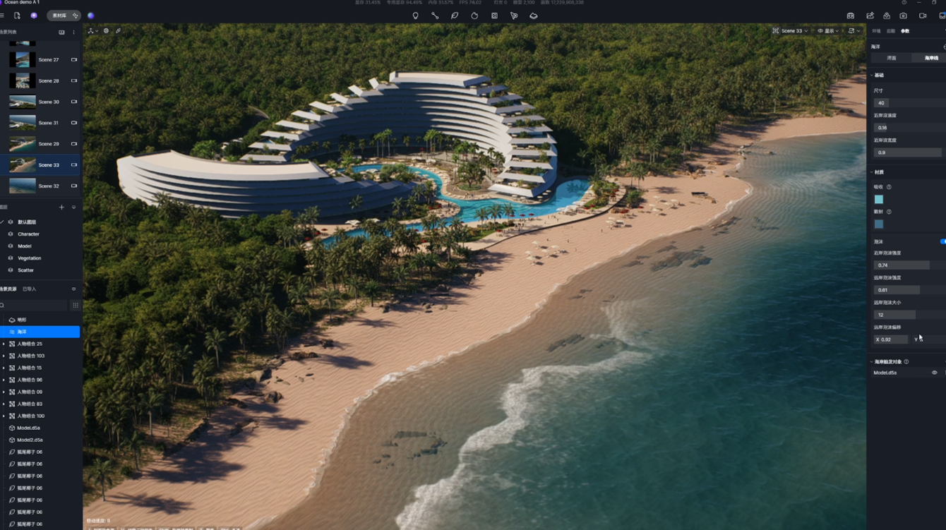

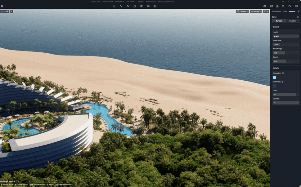

Étape 1 : Maîtriser la surface de l'océan pour des vagues océaniques parfaites
Le Surface panel controls large-scale ocean waves and the overall water material. Here's how to adjust these settings:
  • Hauteur d'océan et échelle de vagues : Premièrement, ajustez le paramètre de hauteur pour faire correspondre le niveau de la mer à votre terrain ou aux bâtiments importés. Ensuite, modifiez l'échelle des vagues – augmenter cette valeur rend les vagues plus larges et plus étendues sur l'eau libre.
  • Hauteur et vitesse des vagues : Pour simuler une mer agitée et démontée, augmentez la hauteur des vagues (qui contrôle le déplacement vertical) et combinez-la avec une vitesse plus élevée. Pour un aspect calme et paisible, conservez ces valeurs basses pour des vagues douces et ondulantes.
Aperçu de la scène
Surface de l'océan
Perfectionner le matériau de l'océan

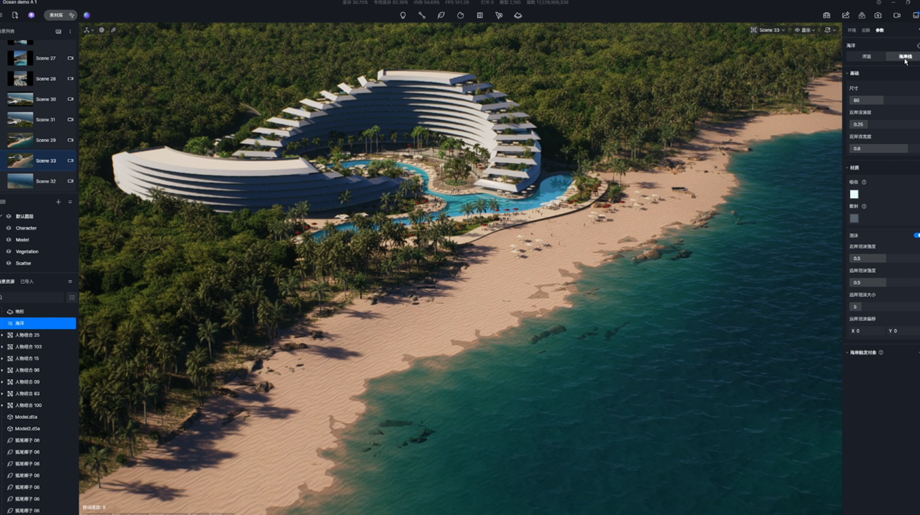

En réalité, la couleur de l'eau change naturellement en fonction de la profondeur et de l'interaction lumineuse. Le panneau de matériau de l'océan dans D5 Render vous donne le contrôle grâce à trois réglages clés :
  • Absorption : Ceci contrôle la couleur principale de la surface de votre océan. Pour un look tropical et clair, réglez-le sur un bleu plus clair.
  • Éparpiller Ceci représente la couleur de la lumière après qu'elle se soit dispersée à l'intérieur de l'eau. Comme l'eau de mer contient de minuscules particules, cette couleur est généralement plus profonde que la surface. Un bleu plus foncé ajoute une profondeur réaliste.
  • Profondeur : Ce paramètre affecte la transparence de l'eau. Si vous avez une falaise sous-marine dans votre scène, cette zone sera naturellement plus sombre par rapport à une plage peu profonde. Augmenter la valeur de la profondeur donne à votre eau un sens plus riche de volume et de dimensionnalité.
Obtenez des transitions de couleurs d'eau naturelles grâce à des curseurs intuitifs dans D5 Render

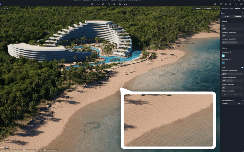

Dans le Littoral panel, you'll find three main sections: General, Material, and Coastline Anchor.
Fixation des ancres de ligne côtière
If you're using built-in terrain, D5 Render gère automatiquement les côtes. Pour les modèles personnalisés importés — comme un hôtel sur une falaise ou une jetée — accédez aux paramètres de l'ancre de côte, cliquez sur le bouton plus et sélectionnez votre modèle. Une côte est immédiatement générée, suivant les contours de votre géométrie.
It's entirely dynamic. If you adjust the water height in the Surface panel, the coastline updates automatically to match the new sea level.

Ajustement des paramètres du littoral
Pour que vos vagues proches du rivage paraissent naturelles, ajustez ces paramètres :

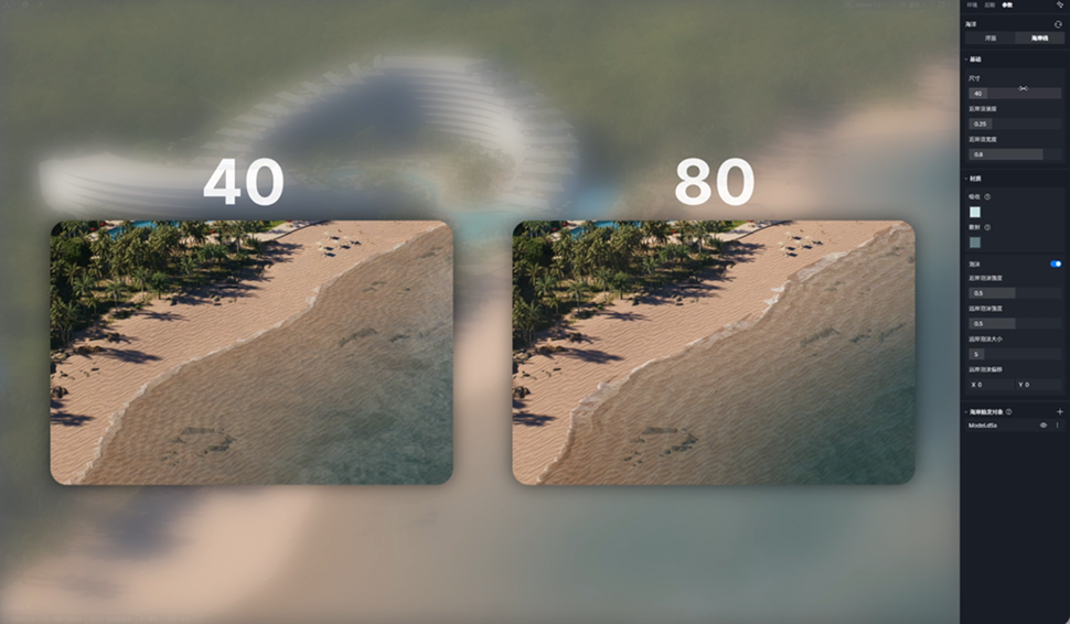

  • Taille : This controls the width of the active wave area inside the coastline (not the overall 5x5 km area). Increasing this value to 80 makes the wave zone much wider; lowering it tightens the surf zone.
  • Vitesse et largeur des vagues près du rivage : Pour une scène de plage calme, gardez la vitesse basse. La "Nearshore Wave Width" contrôle la proximité des vagues les unes par rapport aux autres. Une valeur plus élevée crée un motif de vagues plus dense le long du rivage. Ce paramètre interagit avec le réglage "Size", alors ajustez-les ensemble pour obtenir l'apparence souhaitée.
