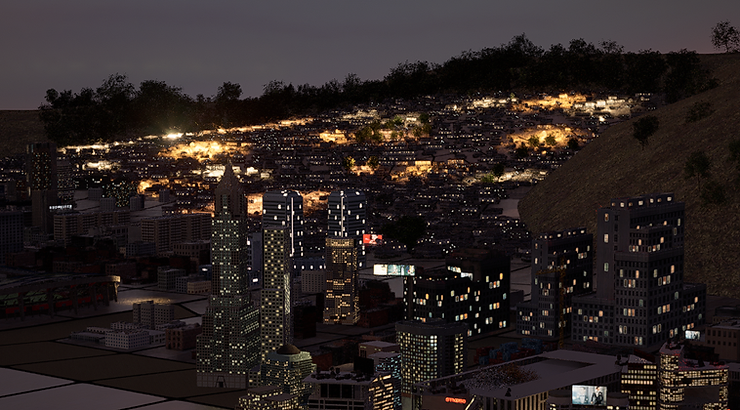

以下の夜景には、数百個の光源があります。
D5 スムーズさ|大規模シーンでの能力とリアルタイムインタラクティビティ
旧バージョンでは、シェーディング計算時にライトの数に応じて動的にメモリを割り当てることができないため、最大ライト数(例:1024個)に応じて事前に割り当てる必要がありました。画面解像度が高くなるとメモリオーバーヘッドも大きくなり、リアルタイムプレビューのパフォーマンスに課題が生じます。.
この問題を解決するために、D5 はライトのサンプリング戦略を最適化しました。まず、D5 は1024個のライトをグループに分割し、各グループのライトの合計輝度を計算してから、シーンにより多く貢献するグループ内の特定のライトをさらにサンプリングします。この最適化により、1024個のライトを持つシーンのGI計算時間が23.84ミリ秒から11.54ミリ秒に短縮され、メモリ使用量は約150MB削減されました。.

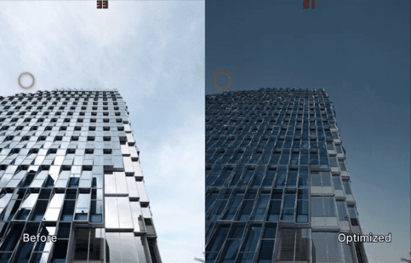

The example below shows a comparison of the "smoothness" of D5 version 1.9 and D5 version 2.1:
注: 右側の D5 の新バージョンは、カメラビューを移動させるコマンド(クリック)への応答が、旧バージョン(常に左側より速い)と比べて大幅に高速であることを確認できます。また、ビューポートをシェイクした際のフレームレートは、新バージョンではほぼ倍増しています。.
