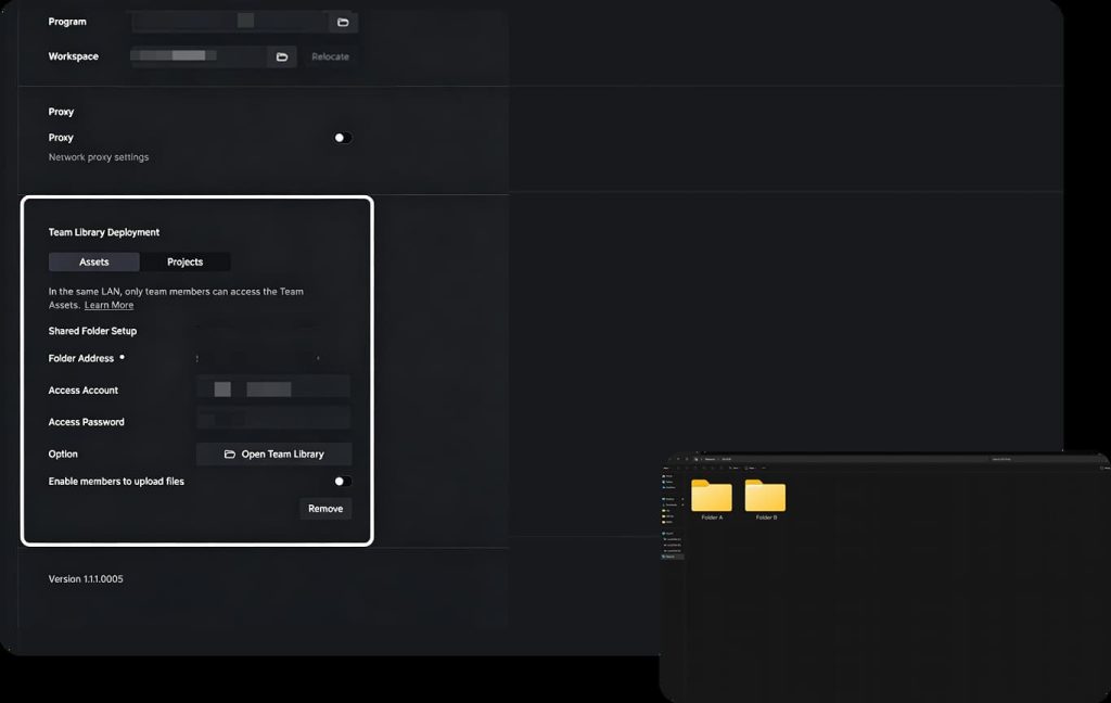

Todo comienza con un lugar confiable para tus archivos. Como administrador del equipo, simplemente configura una carpeta compartida de Windows o una unidad NAS — lo que sea que tu estudio ya use cómodamente. Luego abre Lanzador D5, ve a Configuración y apúntalo allí. Una vez hecho eso, cualquier proyecto que guardes en esa carpeta aparece automáticamente en la sección de Proyectos de Equipo para todos los miembros del equipo.
D5 para equipos: Colaboración en el diseño en tiempo real sin conflictos de archivos.
Configurar una carpeta compartida en D5 para equipos para sincronizar automáticamente la Biblioteca de Equipo de tu estudio
Dentro de la biblioteca de activos, notarás una nueva pestaña de Equipo llena de todos los modelos .D5A y materiales .D5M compartidos. Si tu equipo prefiere trabajar con almacenamiento en la nube, puedes vincular fácilmente la misma biblioteca a Dropbox, OneDrive o la que ya uses. De repente, esos interminables correos de "¿Puedes enviarme la última versión?" desaparecen. Todos toman los mismos activos exactos, se mantienen consistentes y realmente pasan su tiempo diseñando en lugar de buscar archivos.
He visto que solo este simple paso ahorra horas a los estudios cada semana.

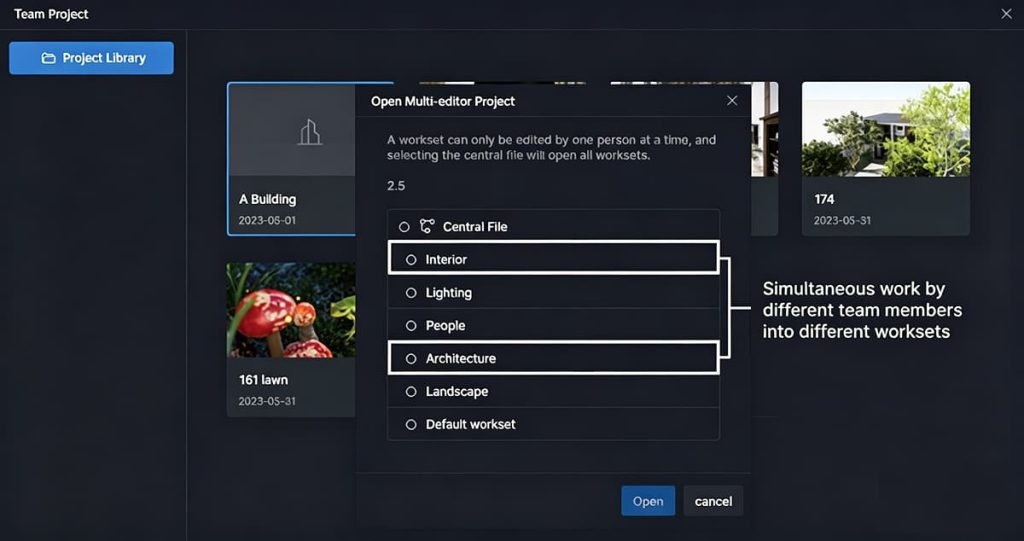

Aquí es donde D5 para equipos es donde realmente destaca. Abre tu escena, ve a Archivo -> Convertir en multi-editor, y D5 dividirá el proyecto en conjuntos de trabajo independientes. Piensa en ellos como espacios de trabajo privados que se encuentran dentro de un único archivo compartido.
Habilitación de un flujo de trabajo de diseño colaborativo en D5 para equipos a través de la conversión Multi-Editor
El proceso es bastante sencillo:
  1. Haz clic en «Asignar» y D5 colocará cada modelo en un conjunto de trabajo predeterminado.
  2. Crea y renombra conjuntos de trabajo personalizados para adaptarlos a tu equipo — "Edificio", "Paisaje", "Estilismo de Interiores", "Iluminación", lo que tenga sentido.
  3. Arrastra los modelos relevantes de la lista de recursos al conjunto de trabajo correcto.
  4. Guardar y Convertir Proyecto.
Ahora cada miembro del equipo abre solo su conjunto de trabajo asignado. No pueden mover accidentalmente la geometría de otra persona ni ajustar materiales que no deberían tocar. Sus cambios se guardan localmente y se sincronizan automáticamente con el Archivo Central. Cuando quieras, solo abre el Archivo Central y verás la escena completa y actualizada — sin dolores de cabeza por fusiones manuales.

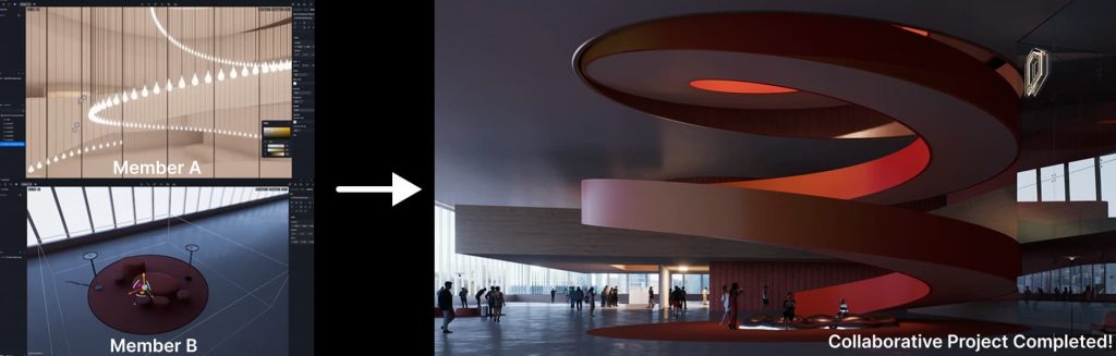

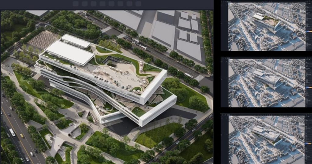

En un proyecto de villa reciente que ayudé a configurar a un pequeño estudio de ArchViz, importamos el edificio principal y el contexto circundante por separado desde el software de modelado. Después de la conversión, el arquitecto tomó posesión del conjunto de trabajo "Edificio" mientras que el diseñador de paisajes manejó "Contexto". Un lado refinó el macizado y los materiales; el otro ajustó el terreno y la plantación. Trabajaron en paralelo — sin esperas, sin conflictos. Cuando ambos guardaron, el Archivo Central se actualizó sin problemas.
Colaborar en D5 para equipos construyendo individualmente, luego fusionando en una escena final

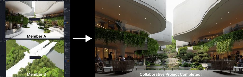

Los proyectos de interiores también se benefician enormemente. Coloca el modelo principal en un conjunto de trabajo "Estilismo" y todas tus fuentes de luz — archivos IES, focos, materiales emisivos — en un conjunto de trabajo separado "Iluminación". El estilista puede jugar con muebles, telas y colores mientras que la persona de iluminación esculpe el ambiente y las sombras al mismo tiempo. Abre el Archivo Central después y verás el resultado combinado al instante.

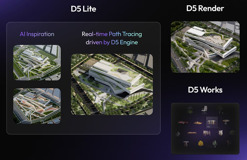

Lo que personalmente me encanta más, y veo que funciona en los estudios cada día, es cómo el flujo de trabajo All-in-One de D5 simplemente desenreda todo el flujo de trabajo. Es altamente efectivo para el diseño AEC porque detiene ese constante cambio de herramientas. Al integrar el diseño, el renderizado y la gestión de activos en un ecosistema unificado y permitir que las funciones impulsadas por IA manejen el trabajo pesado, esos antiguos puntos de fricción que solían ralentizarnos se eliminan en gran medida.
Simplifica la visualización AEC con D5'el flujo de trabajo de diseño unificado e impulsado por IA de
Te mantienes dentro de este entorno cohesivo durante todo el proceso — desde los conceptos iniciales hasta los renders finales. Sin exportar a otro renderizador, sin sorpresas de conversión de materiales, sin momentos de "se veía diferente en el otro software". Arquitectos, visualizadores e incluso clientes pueden entrar, ver los cambios en vivo y dar retroalimentación sin salir nunca de D5. Menos herramientas que aprender, menos licencias que gestionar y una única fuente de verdad consistente para todo el proceso creativo. Por eso los proyectos que antes se alargaban durante semanas ahora se terminan días antes de lo previsto, con menos estrés y un proceso de revisión mucho más fluido.
Sin costuras Flujo de trabajo D5: concepto inicial a visualización final, cero exportaciones

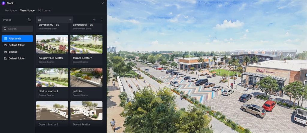

Izquierda: AO's D5 Equipos Biblioteca compartida
