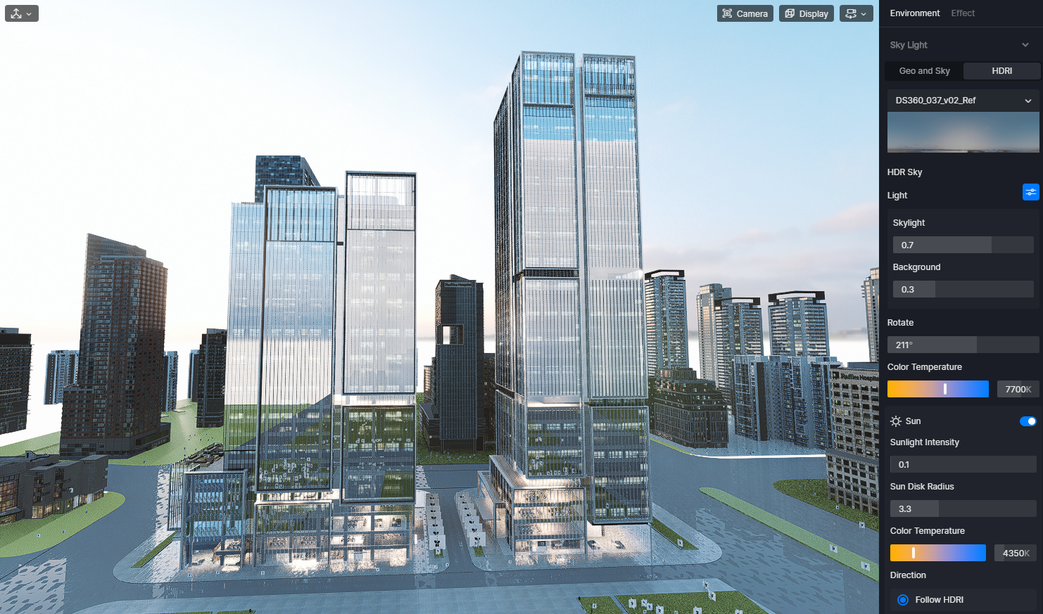

1. 雰囲気の良い全体のシーンは ~しなければならない

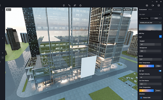

調和のとれたシーンがリアルなレンダリングの核心であることを忘れないでください。ガラスのテクスチャの見え方は、どのような雰囲気を伝えたいかによって決まります。例えば、現代的なオフィスビルのファサードにピルキントン製のテクスチャガラスを選ぶことはないでしょう。まずはシーンの全体的な雰囲気を調整することが重要です。D5では、満足のいくグローバル照明効果を HDRI/Geoと空 環境システム内で作成できます。いくつかの調整とプレビューを行うだけで、思い通りの雰囲気に仕上げることができます。
D5 Render を使ったガラスレンダリングのヒント:リアルな建築ビジュアライゼーションのために
ビジュアルにキャラクターを追加するには、以下から選択できます。 適した LUT D5またはご自身のコレクションから。露出、コントラスト、ホワイトバランスなど、さまざまなポストプロセッシングパラメータがこのレンダラー内で直接利用できるため、Photoshopやその他のフォト編集ツールを使用する必要はありません。

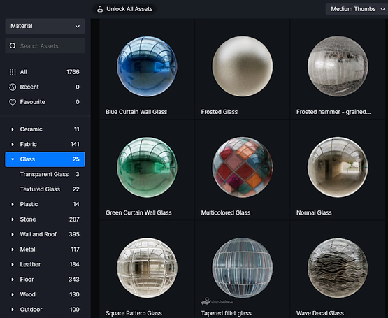

「D5 アセットライブラリ」には、ピルキントンガラス、着色ガラス、つや消しテクスチャガラスなど、数十種類のデフォルトのガラス素材が用意されていますので、必要なものをお選びいただけます。
D5 アセットライブラリ - ガラステクスチャ (続く)
〜も使えます。 透明素材テンプレート D5 Render内部では、少し調整するだけで素晴らしいガラス効果が得られます。

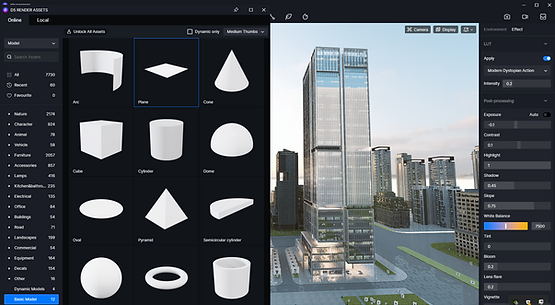

まず、~を追加する必要があります 飛行機 D5 アセットライブラリのアセットを、周囲の景色が映り込むガラスファサードの前に配置します。
それから飛行機に取り付けて 空の地図 これにより、「人工的な」" スカイボード 建物の外観に。オフセットパラメータを調整して、スカイマップが正しく配置されているか確認してください。

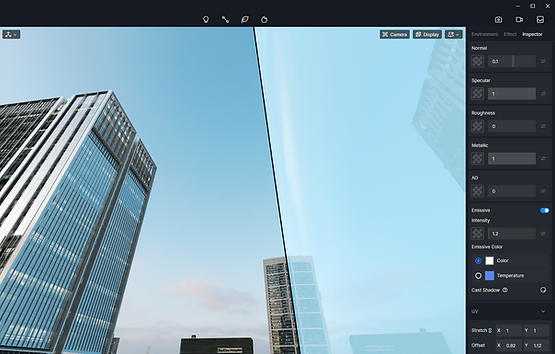

ガラスの映り込みは良くなったかもしれませんが、空のマップが暗いためにまだ十分とは言えません。飛行機を明るくすることで 発光 良い考えです。〜をオフにするのを忘れないでください "「影を落とす」" ボタンを使用します。他の建物に影響を与えたくないからです。空のマップが適切に照らされるように強度パラメータを調整したら、あと一歩で完成です。
ご覧のとおり、ガラスのファサードには背後にある別の建物の反射が映っていますが、これはプレーンからのものです。これを その不必要な反射を取り除いてください, 、飛行機の材質を選択し、引っ張ります スペキュラアールアンド メタリック パラメーターを最高に、ラフネスを最低にしました。これで全部素晴らしく見えます。
