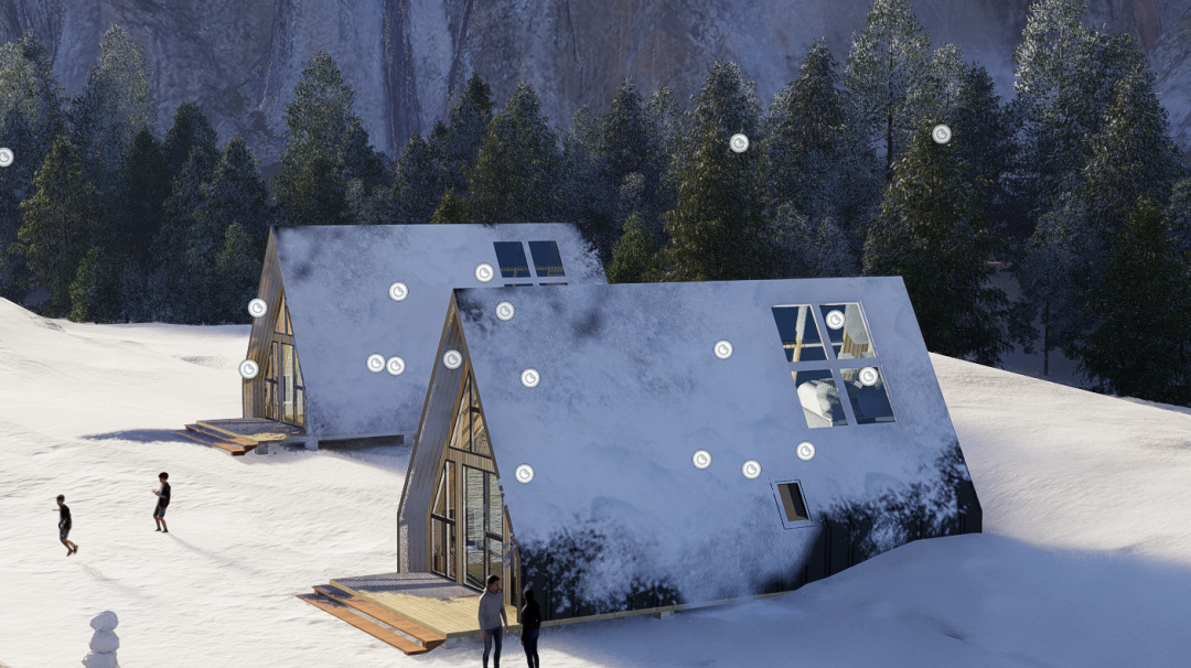

Bridgeからインポートされたこの雪原モデルは、表面にすでに多くのディテールがあります。光と影の自然なコントラストも見られます。その本来の美しさを損なわないように、残雪の木々や小屋などの装飾的なアセットを追加する前に、二度考えなければなりません。
キャビンや木々をインポートした後、多くの人は環境システムで「雪」エフェクトを直接オンにするでしょう。しかし、これは理想的な解決策ではありません。なぜなら、繊細な雪の地面モデルの元のディテールを覆ってしまうからです。また、この方法ではキャビンの屋根にかかる雪のエフェクトも非常に控えめです。

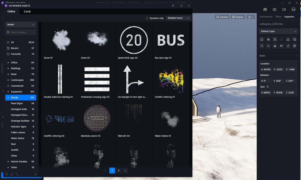

D5 アセットライブラリの雪のデカール
さらに、この方法は雪が木や山の表面に均一に積もるようになりますが、重力、風、日光、その他多くの要因の影響により、現実世界では不可能です。
そこで本当の答えは、代わりにD5アセットライブラリのスノーデカールを使用することです。これらはモデルの表面に貼り付けることができるステッカーのようなものです。
D5 Renderで雪の演出を作る方法(手順解説)
Drag and drop the two free snow decals onto the cabin's roof. Adjust their size and position as you need. Repeat this on the trees and mountains, which will make them have a look that snow on the adret side has melted.
D5 アセットライブラリの雪のデカール
D5 アセットライブラリの雪のデカール
すべて完了しました!これで雪景色が自然で絶妙に見えます。
D5で描かれた雪景色
