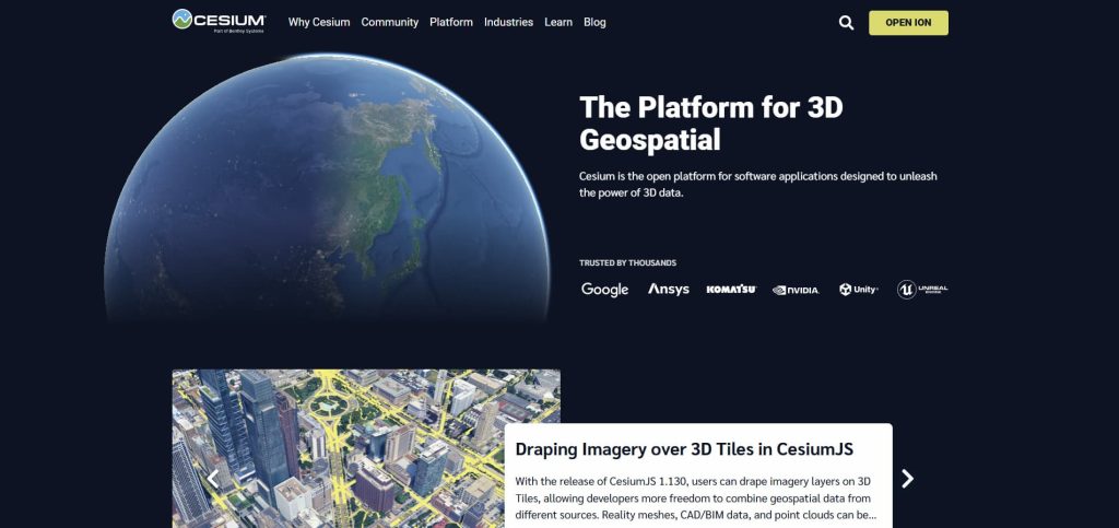

高い地理的精度が求められるプロジェクトには、D5 Renderの セシウム統合 強力なソリューションです。実世界の地形、衛星画像、周辺の建物をシーンに直接インポートできるため、都市計画、地域固有の研究、大規模なプレゼンテーションに最適です。.
D5 Render Cesium連携:都市および景観デザインのための正確なGISデータ
設定方法:
  1. Cesiumトークンを作成します。 サインイン セシウムイオン アカウントにアクセスし、新しいアクセストークンを生成します。デフォルトのトークンはテストには使用できますが、本番環境やチームプロジェクトには専用のトークンを使用することをお勧めします。.
  2. CesiumをD5に接続する:D5 Render, 、[地形] > [Cesium] を選択してクリックします。 トークンを追加, 、またはログイン D5 MySpace, 、移動 設定 > ワークスペース > Cesium, 、アクセス トークンを貼り付けます。 (チーム アカウントの場合、チーム管理者が最初に設定する必要があります。)
  3. プロジェクトサイトを特定してください D5 Render内で、「サイト」タブを開き、「Cesium」を選択して、プロジェクトの座標を入力するか、組み込みの地図検索ツールを使用してください。.
ヒント:パーソナルアクセストークンを使用すると、一般的なレート制限エラーを回避できます。.
