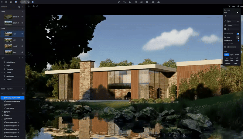

- 物事を整理しておく—地形、照明、植生、建築物を明確なレイヤーにグループ化します。最新バージョンの D5 レンダリング イテレーションを簡単にするシーンフォルダが含まれています。お気に入りのブラシを保存して、 散乱 地元の図書館に行って、次のプロジェクトで自分への感謝の気持ちを伝えましょう。なぜなら、優れた外観レンダリングは芸術性だけの問題ではなく、スマートで思慮深いワークフローが重要だからです。

- 照明設定を完全に制御—D5 Renderでリアルなイルミネーションを実現する秘訣は、組み合わせることにあります HDRI スカイ カスタム Sun ツールを使用。この強力な組み合わせにより、太陽の強さ、サイズ、回転を微調整できるため、建物のファサードの影の柔らかさやハイライトの配置を正確に制御できるため、最終的にシーンをリアルな環境に置くことができます。

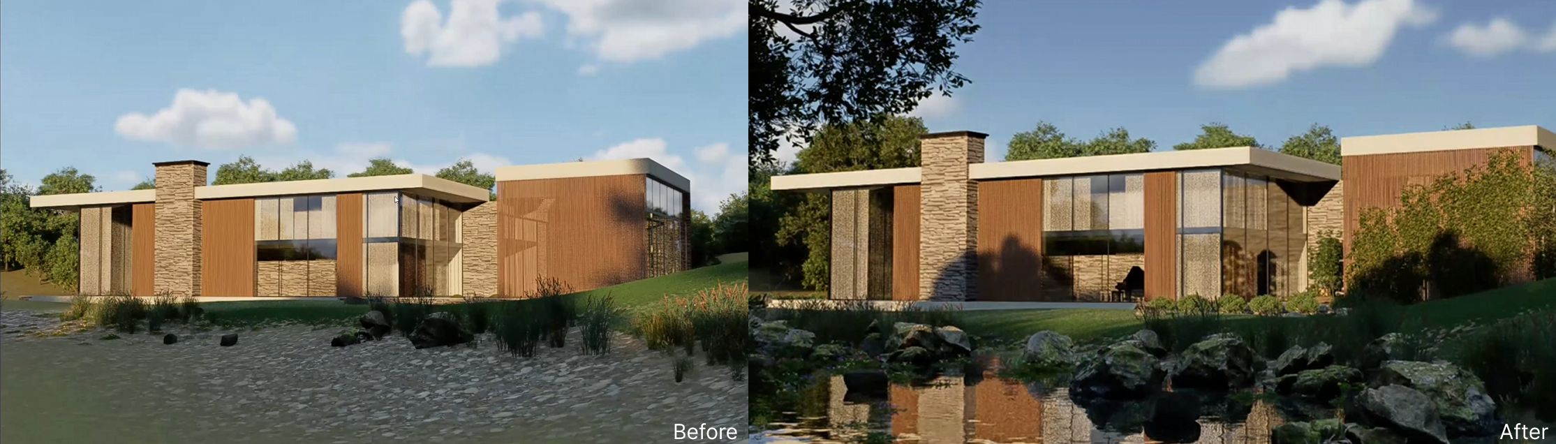

- ビルド 奥行き 戦略的階層化を通じて—シーンを3つの異なる平面で考えてみてください。ビネット効果を出すには、少し暗く焦点が合っていないフォアグラウンド (葉やフェンスなど) を使用してください。建物を中央のシャープで明るいヒーローとして配置し、柔らかな空や遠くの木々などの背景を遠ざけて、計り知れない奥行きと雰囲気を作り出します。

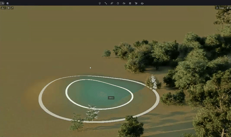

照明が適切に感じられたら、ディテールを重ね始めます。ここで、小さな意図的なタッチが「素晴らしい」ものを「信じられる」ものに変えるのです。もしかしたら、シンプルな池を使って彫刻するのもいいかもしれません。 D5のウォーターマテリアルそして、それをユリ、石、そしてリードで囲みます。壁を登るツタや、建物を自然に囲む曲がりくねった石の小道で、建物を自然と結びつけましょう。

最後に、ライフを追加しますが、控えめにしてください。多くの場合、手前に柔らかな影を落とす木や、遠くに温かみのある室内の光があれば、雑然としたもののない物語をほのめかすのに十分です。完璧を追い求めるのではなく、バランスを目指してください。すべてが簡単にまとまると、外観が完成します。 D5 レンダリング モデルのようには見えなくなり、一瞬のように感じ始める。
