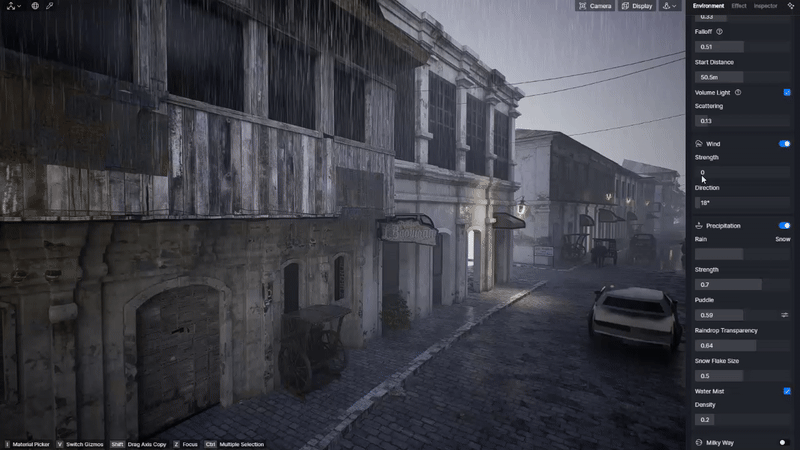

D5 Renderでリアルな雨の背景を作成するには、まず 環境 右側のパネルのセクションまでスクロールして有効にする 降水 インスタントな雨の効果のために。
しかし、本当に説得力のある雨の背景を実現するには、この設定を有効にするだけでは不十分です。雨が誇張されずに自然に見えるようにするには、細部への注意といくつかの重要な調整が必要です。シーンが非現実的に見えることが多い、厳しい「ナイフのような」雨の効果を避けるために、D5 Renderで雨の効果を設定する際は、次の4つの手順に従い、環境をより没入感があり信憑性のあるシーンに変えてください。
ステップ1:穏やかな小雨のために透明度を調整する
最初のステップは、雨粒の透明度を微調整することです。透明度を〜に設定することで 0.5, これにより、小雨の外観を再現する、柔らかく霧雨のような効果を実現できます。この設定により、激しい雨の厳しく真っ直ぐに降る外観とは対照的に、雨がより繊細でリアルになります。雨の不透明度が高すぎると、「ナイフのような」土砂降りのように見え、不自然に感じられます。適切な透明度のバランスを見つけることは、小雨の優しく散らばった様子を捉えるために重要です。

ステップ2:雨の強さを調整してください
次に、雨の強さを制御する必要があります。D5 Renderでは、雨が重くなりすぎないようにすることが重要です。これは、目に見える筋や誇張された雨の線につながる可能性があるためです。強さを調整することで、雨がシーンを圧倒することなく、自然な流れを維持するのに役立ちます。適度な強さは、雨を柔らかく連続的に見せ、環境を水浸しに見せることなく奥行きを加えます。これは、雨が硬直的または機械的に感じられる、やり過ぎた「ナイフのような」外観を避けようとする場合に特に重要です。

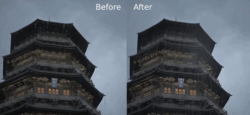

ステップ3:水ミストを加えて、さらにリアルに
リアリズムをさらに高めるために、D5 Renderで水ミスト効果を有効にします。この機能は、特に降雨量の多い地域や水浸しの表面で、雨に伴うことの多い細かい霧をシミュレートします。微妙な水ミスト効果を適用することで、シーン全体の雰囲気を高めることができます。このミストは雨と組み合わせることで効果的に機能し、より没入感があり自然な外観を作り出します。濡れた道路、霧の森、雨が周囲とシームレスに溶け込む都市環境などのシナリオに最適です。

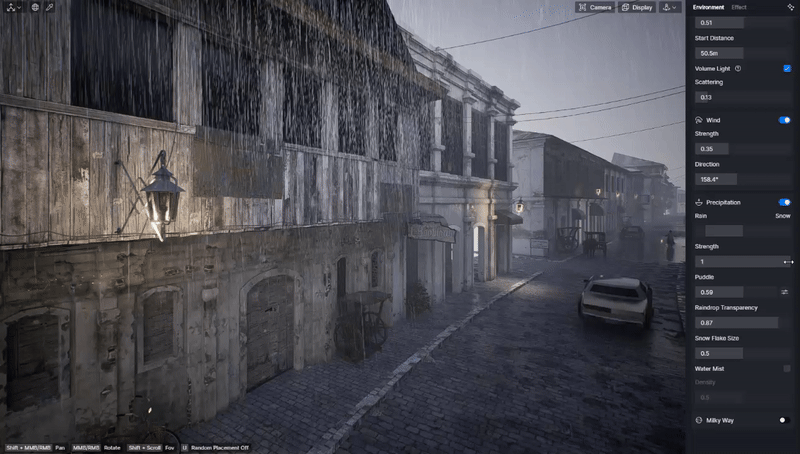

ステップ4:動きに風の効果を取り入れる
最後に、さらにリアリズムを高めるために、雨に風の効果を追加できます。風向きと強さを調整することで、真っ直ぐに降るのではなく、横に吹き飛んだり、わずかに揺れたりする雨をシミュレートできます。この動きは雨にダイナミックな質感を加え、より自然に感じさせます。都会の通りでも遠くの風景でも、風の効果は雨が環境と相互作用しているように感じさせるのに役立ちます。そよ風からより強い嵐まで、希望する効果を得るために、風の設定を自由に試してみてください。

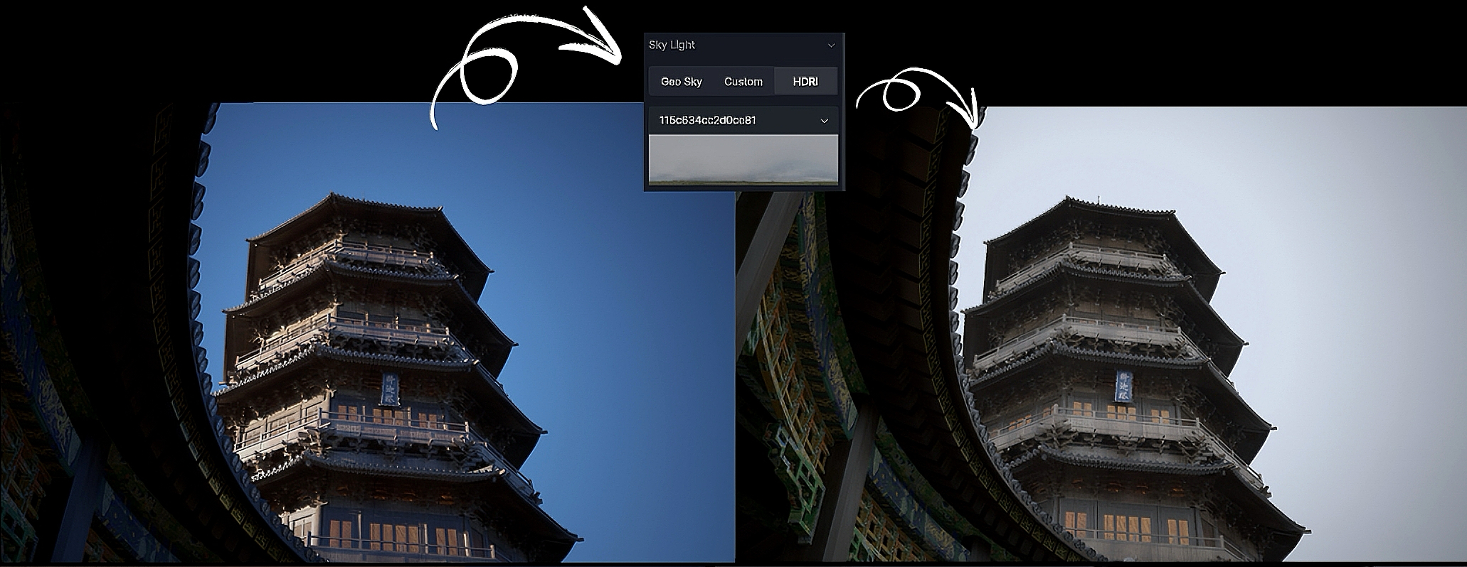

6.雨を有効にすると、シーンが暗すぎるのはなぜですか?
バランスの取れた雨のシーンのためには、環境光をブーストするか、HDRIスカイ設定を調整して、雨による自然な減光効果を打ち消してください。
