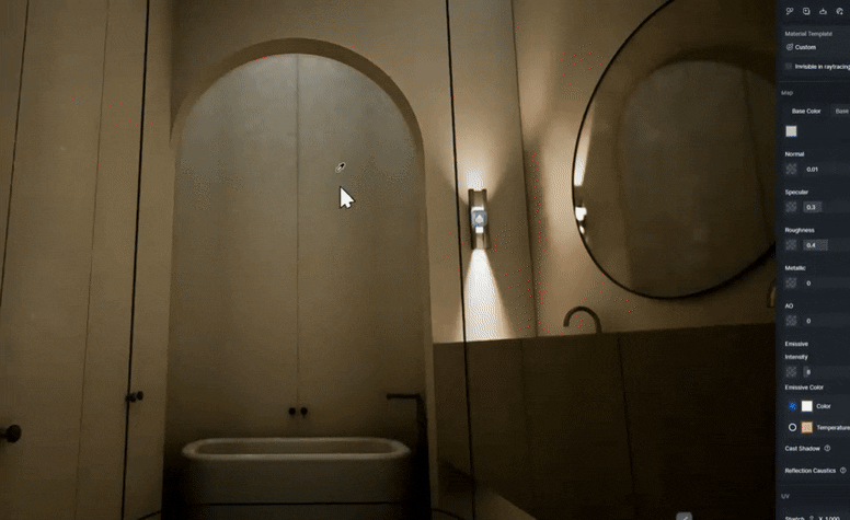

まず、直感に反するかもしれないプロのヒントを紹介します。美しいインテリア照明を作るための第一歩は、ランプを1つ置くことではありません。それは、自分に光を当てて、自分が何をしているのかを確認することです。
暗闇の中で迷子になる前に、開けてください D5 レンダリング そしてドロップイン セクションプレーン。必ず「Affected by Light」ボックスにチェックを入れてください。これにより、一時的に日光を借りることができます 環境 HDRI。これを「ワークライト」モードと考えてください。最終的なルックではありませんが、当て推量なしでシーンをアレンジして素材を明確に評価できます。
レイアウトを設定したら、セクションプレーンを無効にするだけです。この初期設定はゲームチェンジャーです。後でイライラするような露出の揺れを防ぎ、これから作ろうとしている本物の人工インテリア照明の強固な基盤を築くことができます。

- リアリティでシーンを定着させよう: まずシーンに壁取り付け用取り付け用取り付け用取り付け用コンセント、キャビネット下のストリップ、シーリング缶を配置します。この基本的なステップを踏むことで、インテリア照明の計画が最初から信頼でき、建築的に根拠のあるものになります。

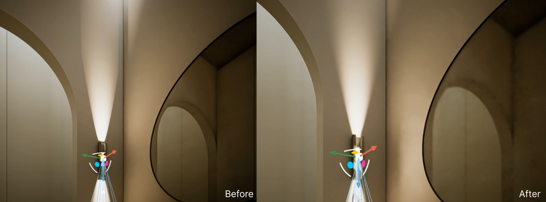

- D5 に組み込まれた IES プロファイルを使用して本物の照明動作を実現: 上下両方に光を投影する壁取り付け用取り付け用取り付け用取り付け用具には、双方向の IES プロファイルを活用してください (例: 5日)。これにより、複雑な現実世界の配光が瞬時に再現され、シーンがプロフェッショナルに見えます。
- ダイヤルは暖かさを保ち、過負荷を防ぎます。: 色温度で意図的にムードを設定します。パウダールームのような空間では、暖かい範囲(約4000〜4300K)の方が魅力的に感じられることがよくあります。重要なのは、強度を控えめに保つことです。素材を平らにするような圧倒的なオレンジ色の輝きではなく、暖かさが欲しいのです。
- エッジをソフトにして「CGI」っぽさをなくす: これはゲームチェンジャーです。光源の半径を大きくしてください。このシンプルなツールには D5 レンダリング 硬い角をやわらげ、壁についた不自然な「ホタテ」を取り除きます。半径を大きくすると、美しく拡散して見栄えのするグラデーションが作成され、基本的なレンダリングではなく、高品質の室内照明が映し出されます。
これが黄金律です。最初に1つのフィクスチャを完成させてから、コピーして貼り付けます。これにより、どの角度から見ても照明が美しく均一に保たれます。

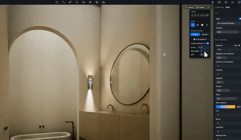

さあ、インテリア照明を一体化させる魔法をかけましょう D5 レンダリング。まず「温度チェック」から始めて、暖かい壁取り付け用取り付け用取り付け用具と冷たい(約6000K)天井照明のバランスを取り、素材の色を正確に保ちます。また、問題は後ではなく、発生元で修正することを忘れないでください。カラーバランスを設定したら、すべての光の強度を同じ範囲に収めて、1つの照明器具が優勢にならないようにして、シーン全体がまとまりのある輝きを放つようにします。
次に、に切り替えます リアルタイムパストレーシング アキュムレーションでSPP値を100に設定し、最大バウンスを増やす—増やす GI 必要に応じて精度と反射深度。ここで魔法が起こります。光が角にそっと跳ね返り、端が自然に光り、素材に美しい奥行きが生まれます。
👉 D5 GI | グローバルイルミネーションとは何か、なぜ必要なのか?
ヒント:シーンが明るすぎる場合は、まずカメラの露出を下げてから個々の照明を調整してください。これにより、苦労して作り上げた完璧なバランスが保たれ、誰もが求めているフォトリアリスティックな仕上がりになります。
