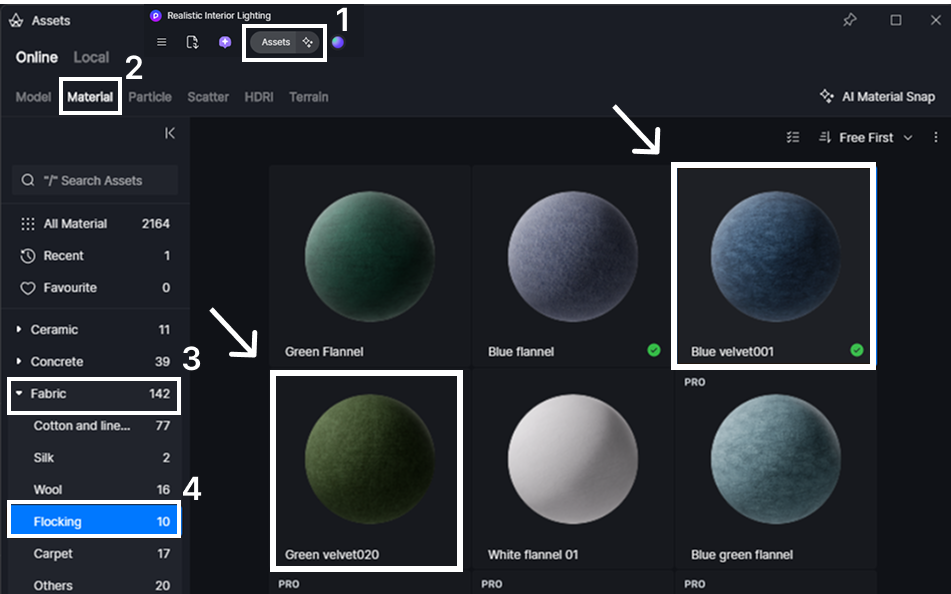

D5 Render의 방대한 에셋 라이브러리에서 완벽한 기본 재질을 선택하는 것으로 시작하세요. 간단히 자산 > 재질 > 천 > 플로킹 또는 재질 옵션에서 "Velvet"을 직접 검색하여 "Velvet 001" 및 "Velvet 020"과 같은 사전 구성된 벨벳 프리셋을 찾으세요. 이 업계에서 검증된 시작점은 이미 벨벳 원단의 독특한 광 흡수 및 광택 특성을 고려하고 있습니다. 가구, 커튼 또는 액세서리 등 모델에 기본 재질로 적용하기만 하면 됩니다.
부드러운 광택과 깊은 주름이 살아있는 사실적인 벨벳 소재 질감으로, D5 Render 형식으로 렌더링되어 사실감 넘치는 장면 배경을 연출합니다.
사실적인 결과물을 얻기 위해 이 프리셋은 더욱 세부적으로 다듬을 수 있는 훌륭한 기반을 제공합니다. 벨벳 질감은 단순한 패브릭 질감이 아닙니다. 3D 장면을 완성하거나 망칠 수 있는 독특한 조명 문제를 제시합니다. 노멀 맵, 스페큘러 반사, Falloff, AO와 같이 몇 가지 주요 파라미터는 벨벳 재질의 사실적인 느낌을 달성하는 데 중요한 역할을 합니다.

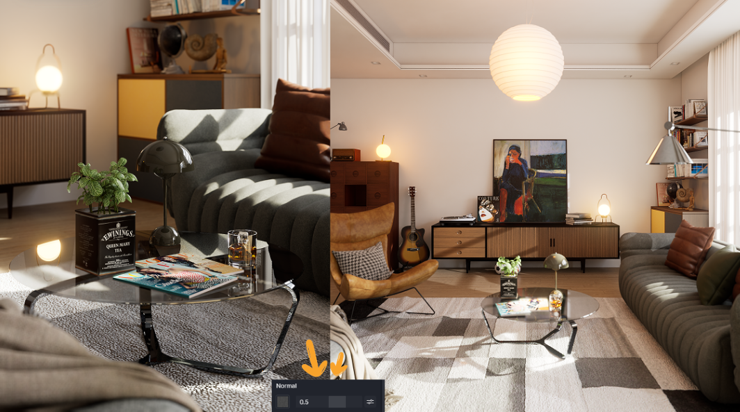

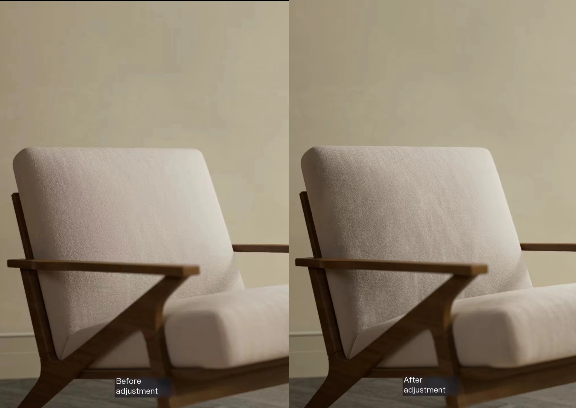

① 노멀 맵: 벨벳의 부드러운 질감 향상

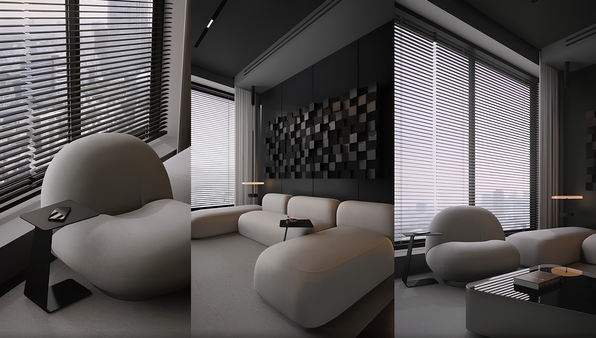

설득력 있는 벨벳 텍스처를 위해서는 노멀 맵부터 시작하세요. 이것은 표면의 미세한 섬유 결함을 시뮬레이션하여 벨벳 원단 특유의 부드럽고 촉감 좋은 품질을 부여합니다. D5 Render에서는 노멀 맵 강도를 0.3-0.5로 설정하는 것을 권장합니다. 이 범위는 벨벳의 부드러운 보풀을 효과적으로 모방하면서 지나치게 거칠거나 인위적으로 보이지 않게 합니다. 너무 낮은 값은 너무 평평해 보일 수 있고, 너무 높은 값은 과장되고 비현실적인 질감을 만드는 경향이 있습니다.
전문가 팁: 섬유가 모든 각도에서 자연스럽게 보이도록 조명 각도를 조절한 후 테스트해 보세요!

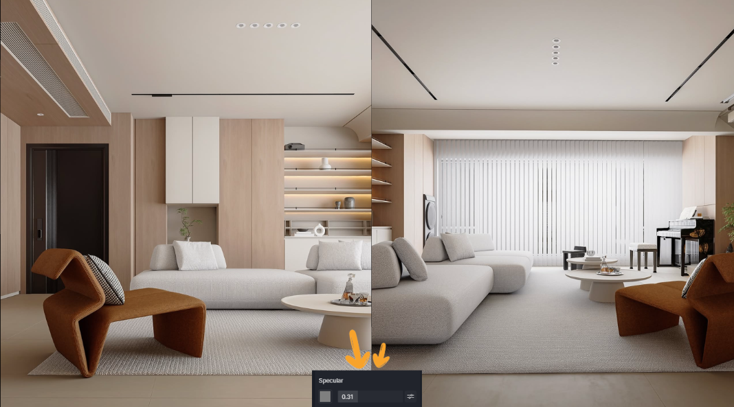

② 스페큘러 맵: 벨벳의 시그니처 광택 포착

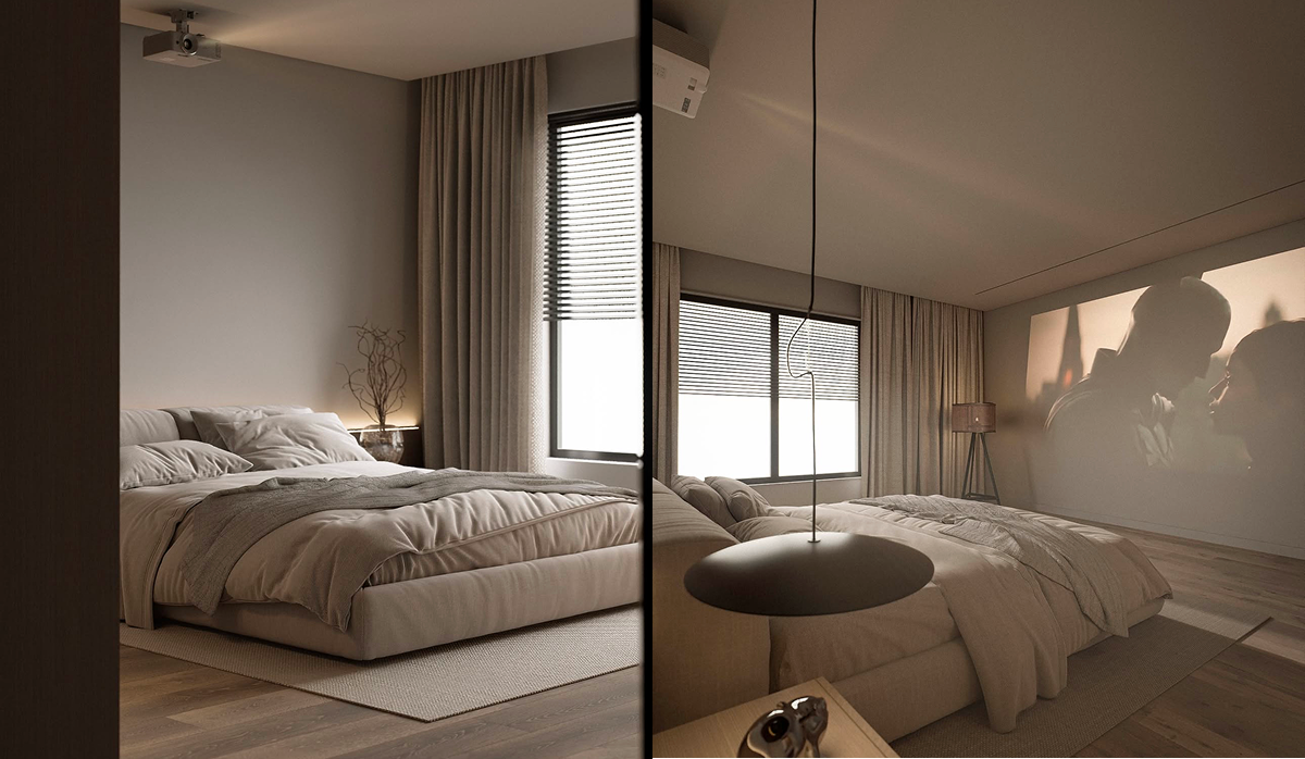

스페큘러 맵은 완벽한 직물 벨벳 광택을 만드는 데 가장 중요한 도구입니다. 이것은 빛이 표면에서 반사되는 위치와 강도를 결정하며, 시그니처 벨벳 텍스처를 얻는 데 중요합니다. 새틴과 같은 광택 있는 직물과 달리 벨벳은 시야각에 따라 변화하는 훨씬 더 차분한 광택을 가지고 있습니다.
권장하는 최적값은 다음과 같습니다. D5 Render에서 스페큘러 값을 0.25-0.5 범위(%-4%의 F0 반사율에 해당)로 유지하세요. 이는 실제 벨벳 재질의 고급스럽지만 미묘한 광택을 모방할 수 있을 만큼의 표면 반사를 생성하면서 부자연스러운 광택 영역으로 넘어가지 않도록 합니다. 목표는 원단이 특정 각도에서 빛을 받을 때 점차 나타나는 부드럽고 방향에 의존적인 광택입니다.

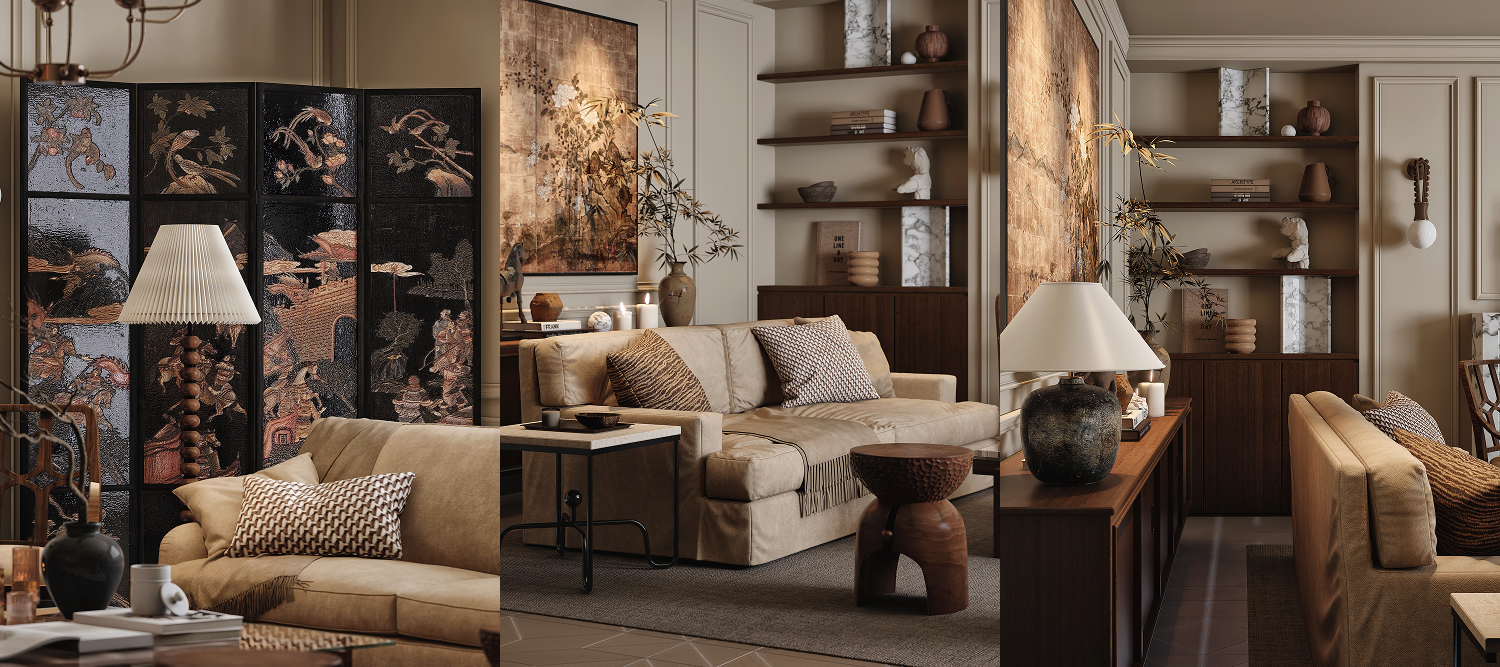

폴오프를 마스터하는 것이 벨벳 재질을 진정으로 살아있게 만드는 요소입니다. 이 설정은 빛이 벨벳의 촘촘하고 층을 이룬 섬유와 상호작용하는 방식을 제어하며, 빛이 표면을 스칠 때 나타나는 시그니처 "광택"을 담당합니다. 이것이 특별한 이유는 다음과 같습니다.
D5 Render에서 폴오프 매개변수를 높이면 기본적으로 벨벳 원단이 독특한 "백색 광택" 효과(재질 아티스트가 "광택"이라고 부름)를 얼마나 두드러지게 표시하는지 제어하게 됩니다. 이는 원단 표면이 시야각과 거의 평행해질 때(둥근 소파 팔걸이나 깊은 주름에서처럼) 가장 잘 보입니다.
전문가 팁: 고품질 벨벳 원단은 밀도 높은 보풀을 제대로 시뮬레이션하기 위해 더 높은 폴오프 값이 필요합니다. 하지만 주의하세요. 과도하게 적용하면 재질이 자연스러운 광택이 나기보다 인위적으로 "서리가 내린" 것처럼 보일 수 있습니다. 대부분의 벨벳 응용 분야에서 D5 Render 설정의 최적값은 일반적으로 0.7-1.2 사이입니다.
