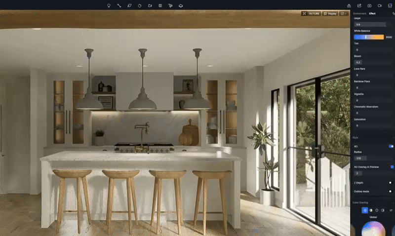

Voici comment procéder : ouvrez votre panneau Effets (assurez-vous que rien n'est sélectionné !) , faites défiler la page vers le bas et vous trouverez deux boutons puissants : AO et Mode Schéma. Considérez-les comme votre duo de référence pour des œuvres d'art stylisées en temps réel.
AO (occlusion ambiante)—est comme un amplificateur de profondeur. Il ombrage légèrement les coins et les espaces restreints, donnant aux formes une impression d'ancrage et de lisibilité, avant même que vous n'ajoutiez des matériaux. C'est parfait pour signaler « il s'agit d'un concept » et non d'un rendu final. Activez la superposition AO en mode aperçu pour qu'elle se fond naturellement dans votre scène, et n'hésitez pas à augmenter ou à diminuer l'intensité en fonction de votre vision.
👉 L'occlusion ambiante (AO) en D5 : qu'est-ce que c'est et comment la maîtriser

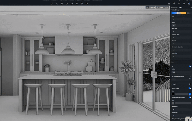

Soyons honnêtes, parfois, vous avez juste besoin d'un moyen rapide et clair d'obtenir l'approbation du client sur le modèle lui-même, sans vous laisser distraire par des choix matériels. C'est ici D5Les modes en argile de Clay brillent vraiment pour créer des œuvres d'art stylisées pratiques et ciblées.
Deux options fantastiques s'offrent à vous.
- Le premier est un aspect argileux prêt à être rendu, obtenu en activant l'AO alors que les matériaux sont éteints. Ces ombres douces et définies sont ainsi intégrées directement dans votre image, ce qui est parfait pour un résultat rapide et présentable.
- Le second est le mode Clay réservé à la fenêtre d'affichage, qui est votre outil de prédilection pour les « vérifications de géométrie » en temps réel. Faites le tour de votre client, repérez les éventuelles lacunes en matière de modélisation et assurez-vous que tout le monde est d'accord sur le design de base, avant de passer des heures à vous occuper des textures et de l'éclairage.
En ramenant la scène à la forme et à la lumière pures, cette approche de l'art stylisé permet de se concentrer exactement là où elle devrait être : sur les proportions et la masse. Il rationalise les commentaires, évite les révisions coûteuses à un stade avancé et simplifie l'ensemble du processus d'approbation.
Un petit conseil de pro: Activez ces contours subtils. Ils ajoutent cette définition nette qui fait d'un modèle gris plat une œuvre d'art stylisée confiante et communicative.

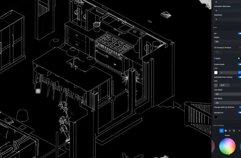

Commencez par transformer votre arrière-plan en une couleur unie (le noir classique est un excellent choix) et définissez vos contours en blanc. Instantanément, votre scène se transforme en un graphisme épuré et percutant, à la fois moderne et intentionnel. Il ne s'agit pas simplement d'un rendu ; c'est une pièce maîtresse pour les présentations et les moodboards.
Plongez ensuite dans Étalonnage des couleurs panneau. Une subtile touche de contraste ou un changement d'arrière-plan audacieux en saumon ou en bleu sarcelle peuvent complètement redéfinir le récit de votre œuvre stylisée. C'est incroyable de voir à quel point la couleur peut à elle seule raconter une histoire différente.
👉 Débloquer l'étalonnage des couleurs dans le rendu D5 : le guide du panneau d'effets
👉 Qu'est-ce qu'une LUT ? Un guide pour l'étalonnage des couleurs dans le rendu 3D
Pour la touche finale, associez-le à la caméra isométrique. Cet outil verrouille votre vue dans une perspective 2D parfaite, mettant ainsi en valeur ces contours nets. Le résultat ? Un graphisme saisissant digne d'une galerie qui communique votre intention de conception avec clarté et style, le tout réalisé en quelques instants, et non en des heures.
