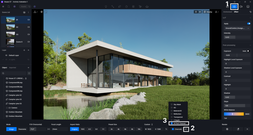

ÉTAPE 1 : Activer AI Post Channel
Avant de commencer le rendu, assurez-vous que le canal AI Post est activé. Cliquez simplement sur l'icône « Image » en forme de caméra dans le coin supérieur droit, accédez à l'onglet « Options » en bas et sélectionnez « Plus de paramètres ». À partir de là, choisissez « AI Post Channels » et procédez au rendu. Cela garantit que votre scène bénéficie d'optimisations pilotées par l'IA dès le départ.
Pour les étapes détaillées, consultez le guide visuel ci-dessous 👇
Conseil : L'activation de la chaîne AI Post permet d'exporter des métadonnées supplémentaires (telles que des masques de région et des cartes d'objets/matériaux) parallèlement à votre rendu. Ces métadonnées sont essentielles pour les outils d'IA en aval, tels que L'IA dans la peinture, Améliorateur d'IA, et Flou de mouvement—pour identifier et isoler avec précision les éléments de la scène tels que l'eau, le ciel et la végétation.

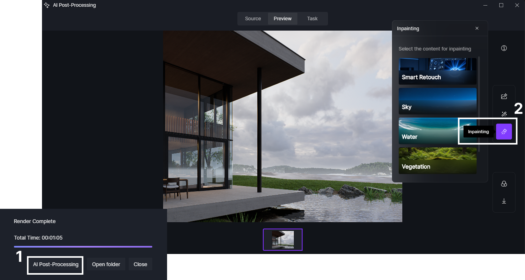

ÉTAPE 2 : Appliquez AI Inpainting
Une fois le processus de rendu terminé, cliquez sur Post-traitement de l'IA option qui apparaît. Cela vous mènera au panneau Post AI de D5, où vous trouverez plusieurs commandes dans la barre latérale droite. À partir de là, sélectionnez l'outil AI Inpainting et choisissez la cible de votre choix, qu'il s'agisse du ciel, de l'eau, de la végétation ou d'un personnage, ce qui vous permet d'affiner et d'améliorer des éléments spécifiques de votre scène avec précision.

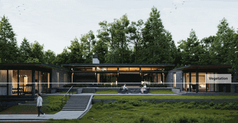

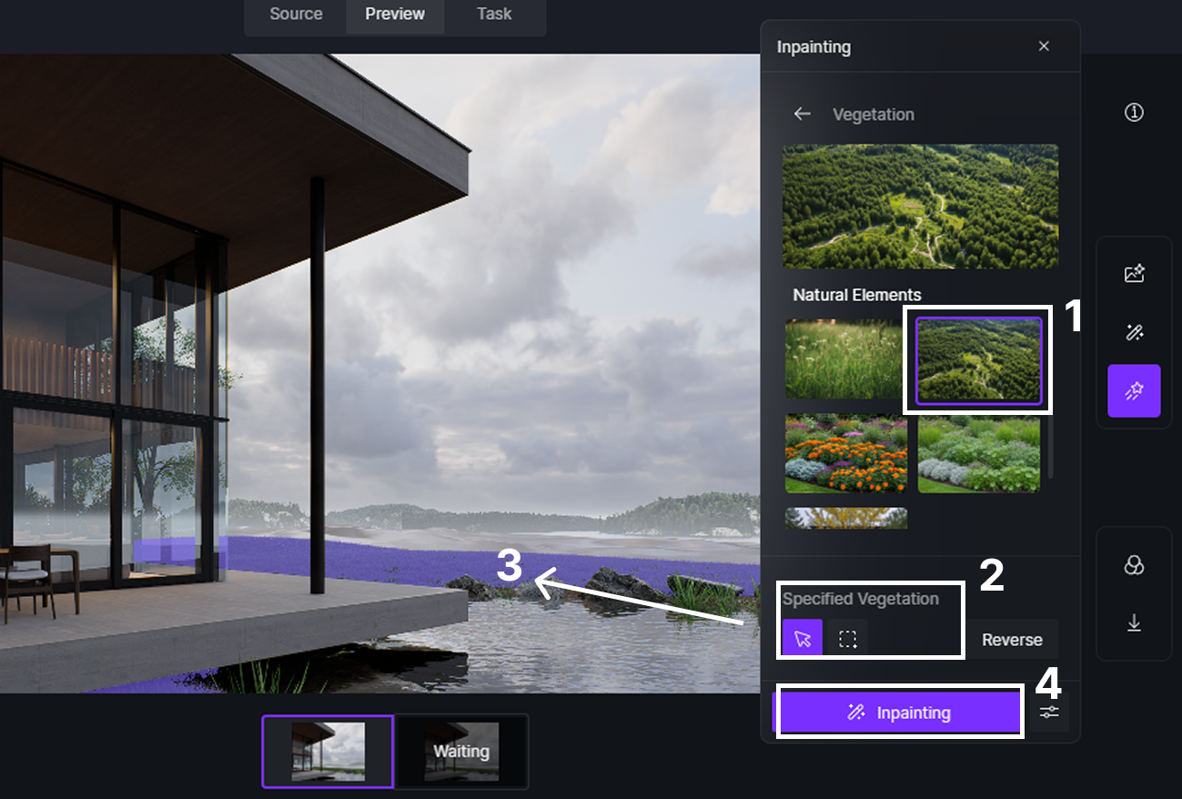

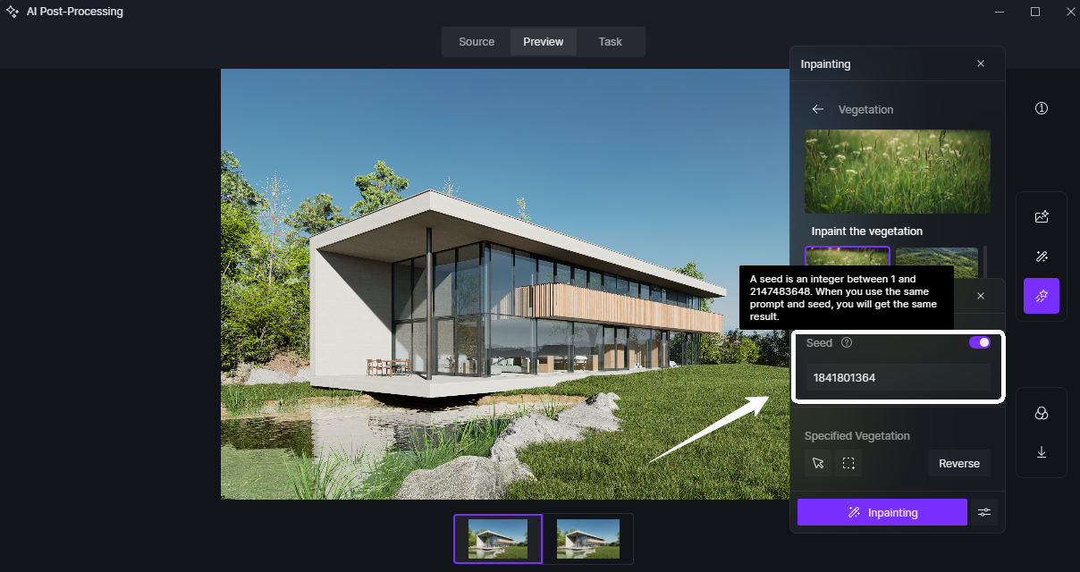

① Amélioration de la végétation
Par exemple, si vous travaillez avec de la végétation, sélectionnez le Naturel Éléments style, puis surlignez la zone souhaitée (maintenez Ctrl pour sélectionner plusieurs régions). Ensuite, cliquez sur Dans la peinture et attendez que l'IA traite les modifications. Une fois que c'est fait, utilisez le curseur pour comparer les effets avant et après, et voyez comment l'amélioration donne vie à votre scène.

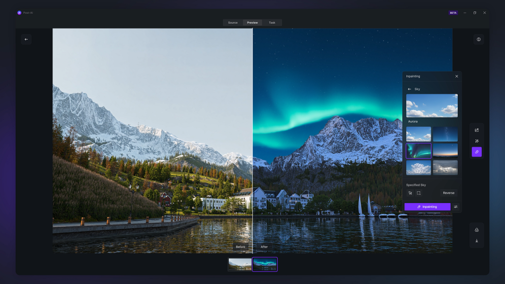

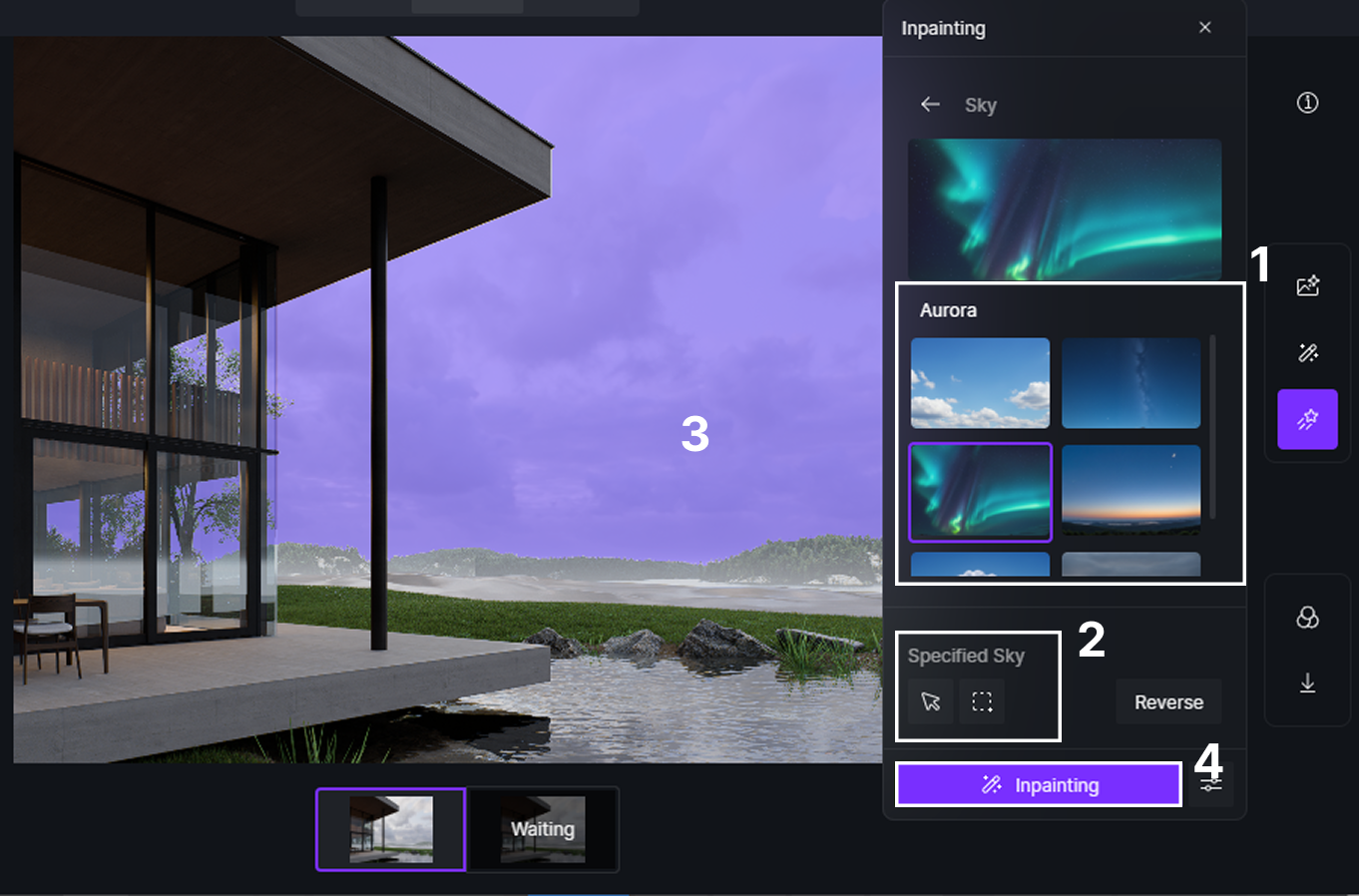

② Amélioration du ciel
Le D5 détecte automatiquement le ciel et vous permet de choisir un style comme Milky Way, Aurora ou Twilight. Sélectionnez simplement l'effet de ciel que vous préférez, cliquez sur la zone du ciel de votre scène, puis cliquez sur En peinture option. L'IA ne se contente pas d'améliorer le ciel ; elle ajuste également l'éclairage de l'ensemble de la scène, garantissant ainsi une atmosphère plus cohérente et réaliste sur l'ensemble de l'image.

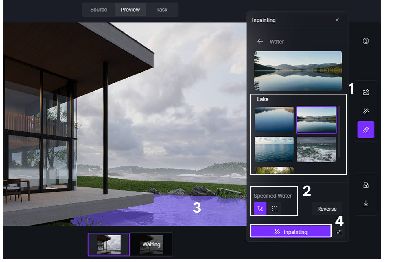

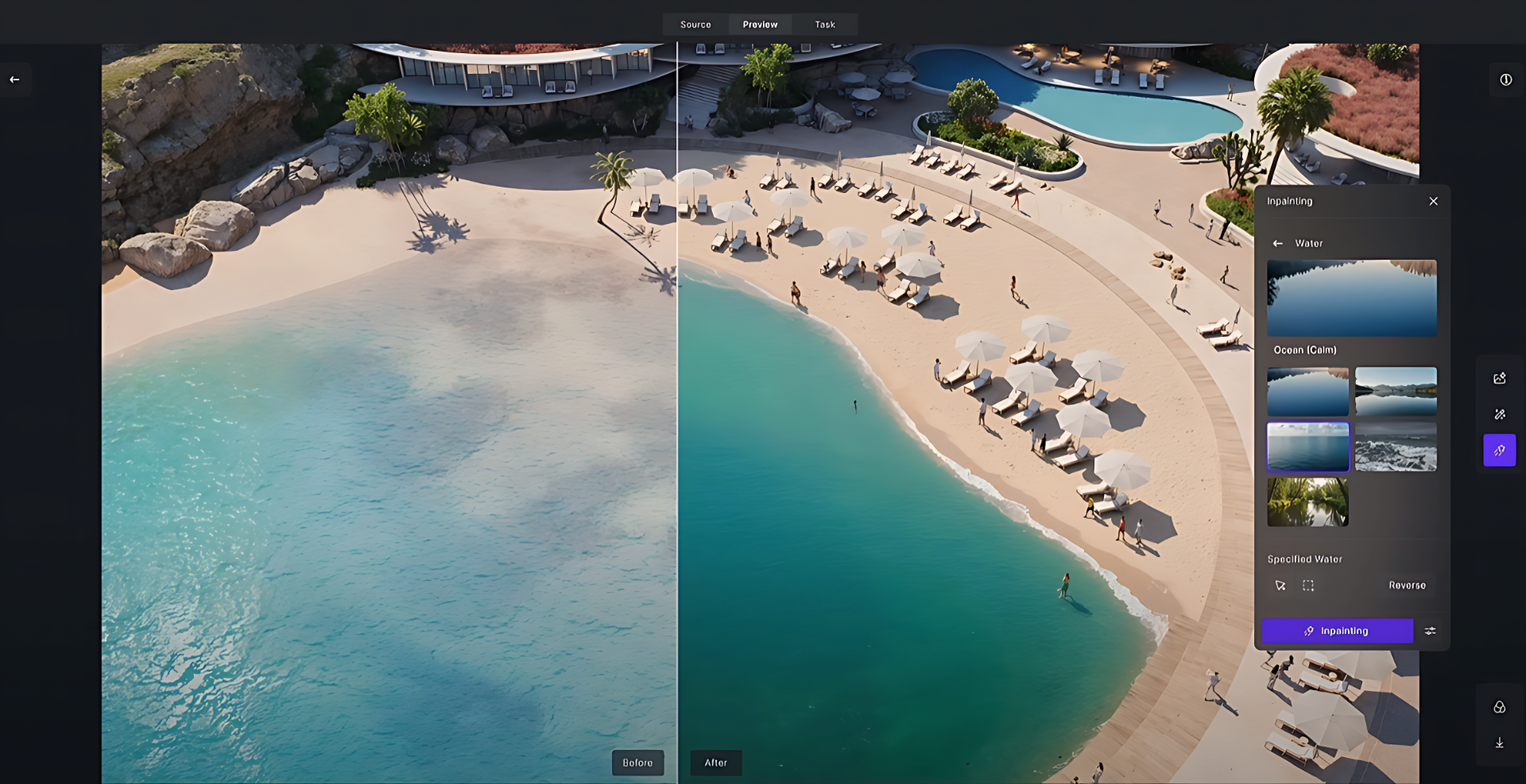

③ Amélioration de l'eau
Pour l'eau, le D5 propose une variété de styles, tels que Calm Ocean, Choppy Ocean, River et plus encore. Il vous suffit de choisir votre effet d'eau préféré, de sélectionner la zone d'eau de votre scène et de cliquer sur le En peinture option. L'IA transforme la surface d'origine en un plan d'eau incroyablement réaliste, avec des détails d'ondulation complexes qui donnent vie à l'ensemble de la scène.

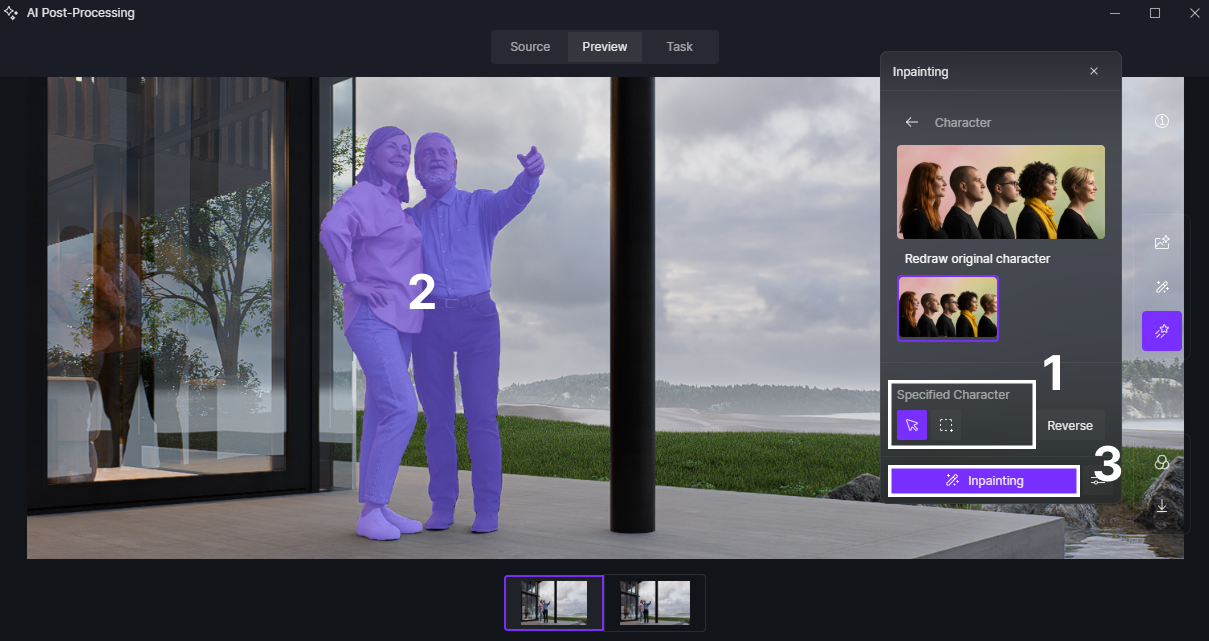

④ Amélioration du personnage
Sélectionnez un personnage et commencez à peindre, puis observez les détails du visage, des cheveux et des vêtements devenir instantanément plus raffinés et réalistes.
Conseil :
UNE la graine est un entier compris entre 1 et 2147483648. Lorsque vous utilisez la même invite et la même valeur de départ, vous obtiendrez le même résultat.
