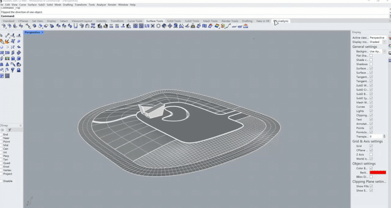

- Proximité de World Origin : Positionnez votre modèle près de l'origine des coordonnées (0,0,0). Une géométrie située trop loin est sujette à des erreurs de calcul, ce qui entraîne un scintillement de la surface ou une « lutte en Z ».
- Orientation du visage (normale) : Vérifiez que toutes les faces de la surface sont orientées vers l'extérieur. Les normales inversées sont la cause la plus fréquente de transparence des matériaux ou d'affichage d'un ombrage incorrect, ce qui peut perturber inutilement votre flux de travail D5 Render.

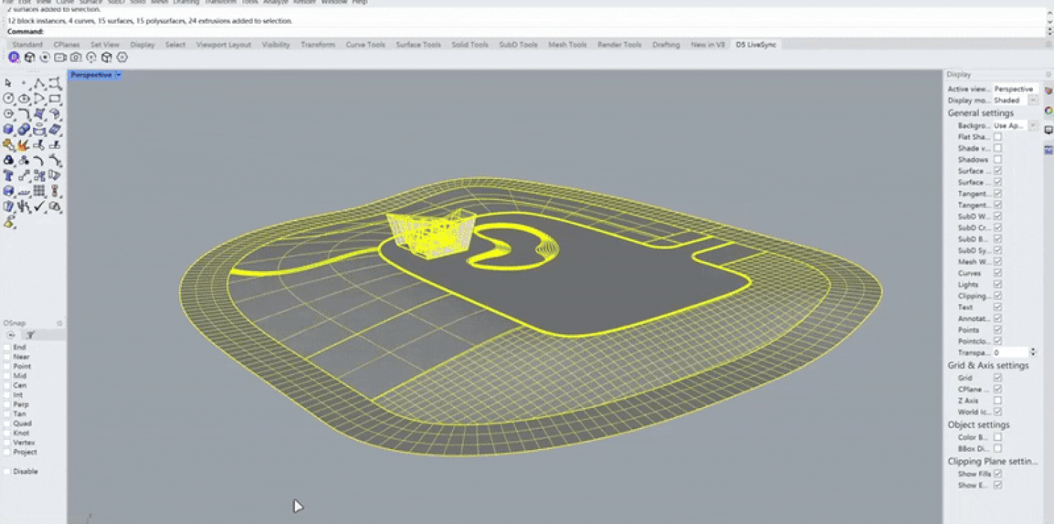

6. Le secret de l' « exportation groupée » pour les animations
Envisagez-vous de donner vie à votre scène à l'aide d'éléments dynamiques, tels que des portes ouvrables ou le phasage des travaux ? Le choix de la méthode d'importation a un impact direct sur la flexibilité de votre flux de travail.
Pour ces scénarios, nous vous recommandons vivement d'utiliser les plugins Live Sync avec la fonction d'exportation groupée. Que vous utilisiez SketchUp, 3ds Max, Rhinocéros, ou Revit, ce flux de travail préserve la hiérarchie de vos modèles, vous permettant de manipuler des pièces individuelles directement à l'intérieur Rendu D5. C'est la clé pour maîtriser le rendu d'animations complexes et dynamiques sans avoir à réexporter votre géométrie dans le cycle fastidieux.
