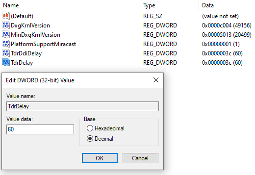

3. Agregue o edite el valor TdrDelay
Haga clic con el botón derecho en la tecla TDRDelay > Modificar y, a continuación cambiar a decimal y introduzca los datos del valor como 60.
Si el Retraso de TDR la clave no existe, cree una nueva a través de Edición > Nuevo > Valor DWORD (32 bits) . «Nómbralo»Retraso de TDR«.

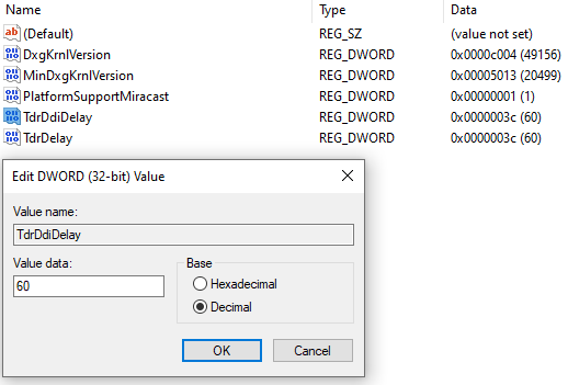

4. Agregue o edite el valor tdrddiDelay
Haga lo mismo que en el paso 3 para Retraso TDRDDI valor.

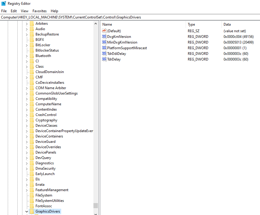

5. Cierre el editor del Registro y, a continuación, reinicie el ordenador
Una vez finalizados los pasos anteriores, ahora tendrá este aspecto. Recuerde reiniciar su computadora; de lo contrario, el cambio no surtirá efecto.
