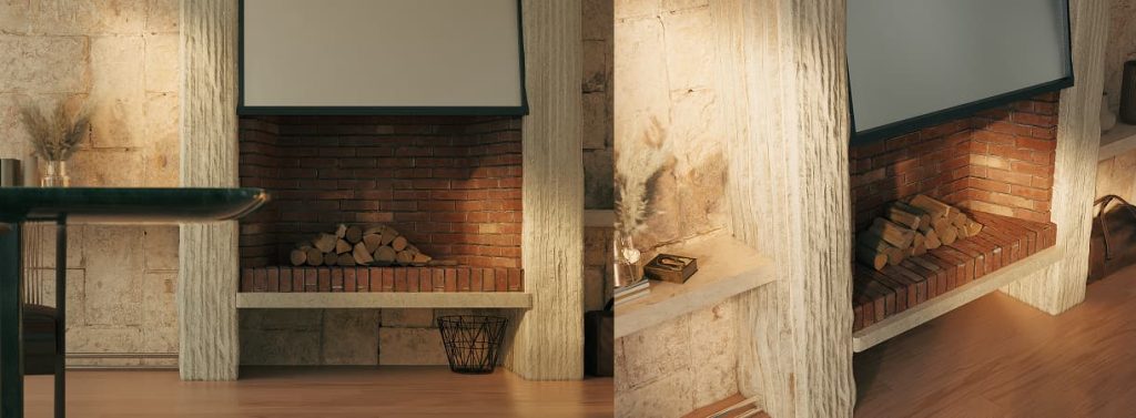

① Diseño de interiores: más allá del aspecto «laminado»
Incluso con una iluminación perfecta, los acabados interiores de madera a menudo pueden quedar planos. Sin detalles geométricos, los costosos gabinetes de nogal o roble corren el riesgo de parecer laminados estampados porque carecen de las irregularidades superficiales naturales de la madera maciza.
Con D5 Render 3.0es Verdadero desplazamiento, el grano no es solo un color, es un surco físico. La luz capta las partes empotradas de la madera, creando microsombras que dan a la superficie un aspecto artesanal. Transforma un plano simple en un elemento de primera calidad que los clientes casi pueden «sentir» a través de la pantalla.

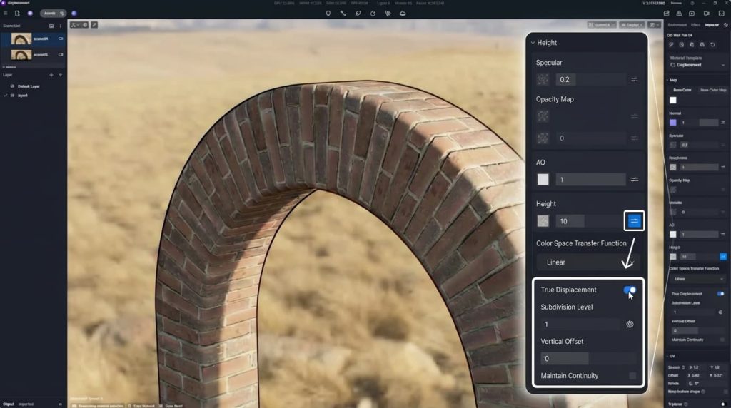

1. Seleccione la plantilla: En la barra lateral derecha, cambia tu plantilla de material a Desplazamiento.
2. Cargue el mapa: Fundamentalmente, debe cargar un mapa de desplazamiento en blanco y negro en el Altura canal. Si esta ranura está vacía, la configuración avanzada permanecerá oculta.
3. Activar: Haga clic en el Panel avanzado (icono de más ajustes) y actívalo Desplazamiento verdadero.
Nota: Dado que la modificación de la geometría física aumenta el uso de la memoria, recomendamos aplicar esta función de forma estratégica a los puntos focales en lugar de a todos los objetos de la escena.

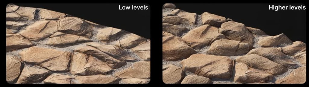

① Nivel de subdivisión (control de la densidad de la malla)
Puedes ver esto como la resolución de tu forma. Si tu modelo es un cubo simple con solo 6 caras, no hay puntos suficientes para D5 Render empujar y tirar.
- Qué hace: Controla la densidad de la malla y corta el modelo en partes más pequeñas (subdivisiones) para que se puedan formar formas detalladas.
- Consejo profesional: Los niveles más altos equivalen a detalles más suaves, pero aumentan el tiempo de renderizado. El equilibrio es clave: guarde los niveles altos para los objetos cercanos a la cámara.
