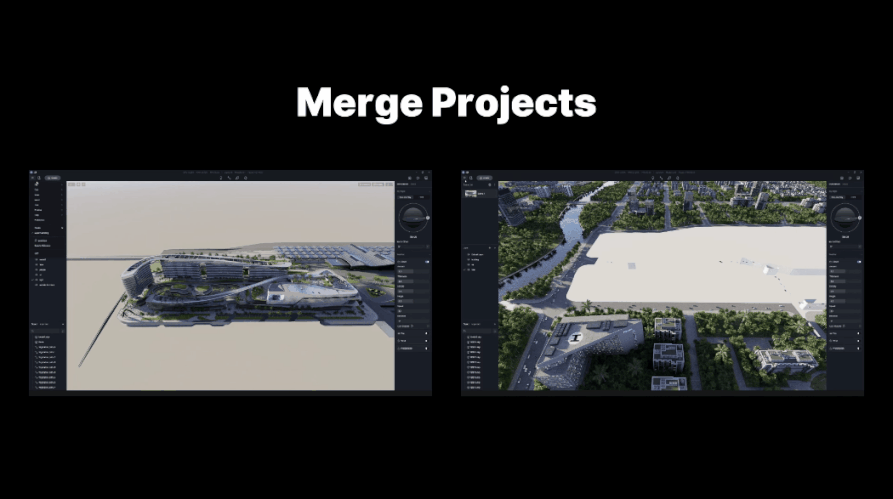

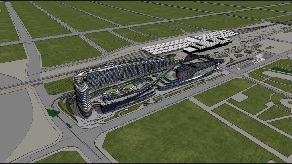

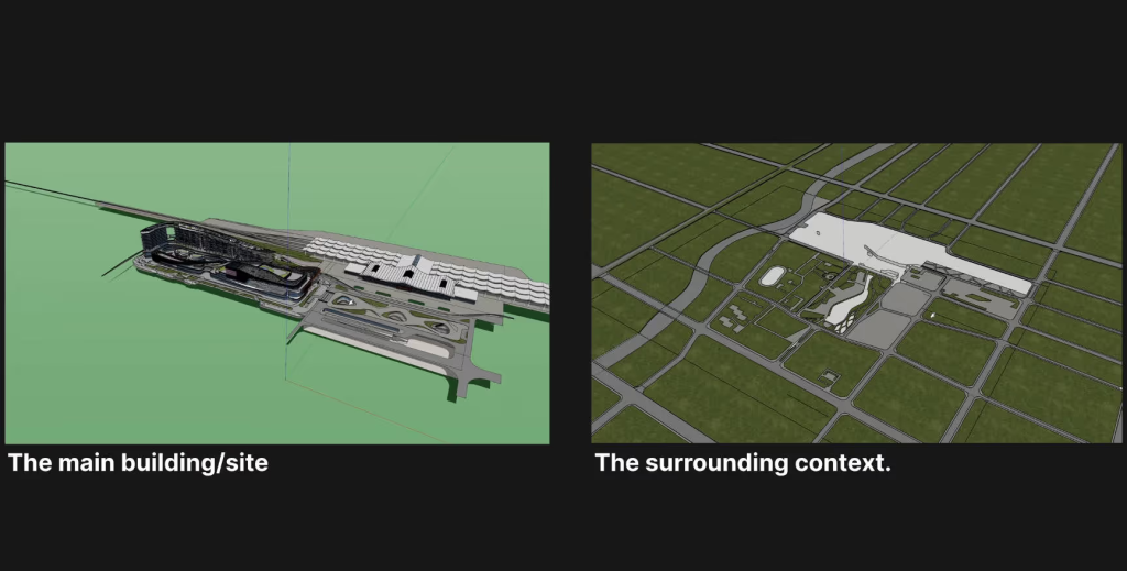

Tomemos este proyecto de SketchUp como ejemplo.
Puede dividir el proyecto en dos partes, incluido el sitio principal y el contexto circundante.
Tras importarlos a D5 Render, sepárelos en dos archivos de escena. Luego, usted y su colega podrán sumergirse en la visualización de dos partes al mismo tiempo.

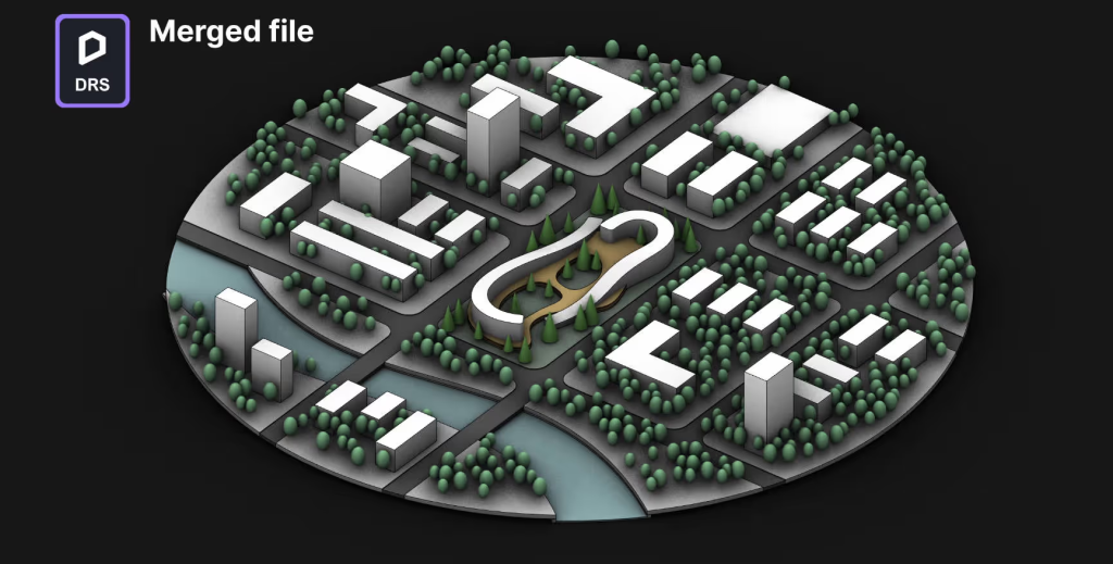

Al completar las dos partes, puede fusionarlas en una sola.

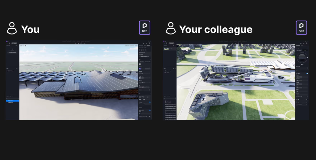

Tras importar los modelos divididos a D5 Render, guarde el archivo de escena y cree tantas copias como necesite su equipo. A continuación, usted y sus colegas podrán trabajar simultáneamente en diferentes archivos de escenas. Recuerde eliminar las partes irrelevantes de cada archivo de escena y guardarlas.

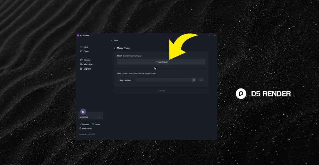

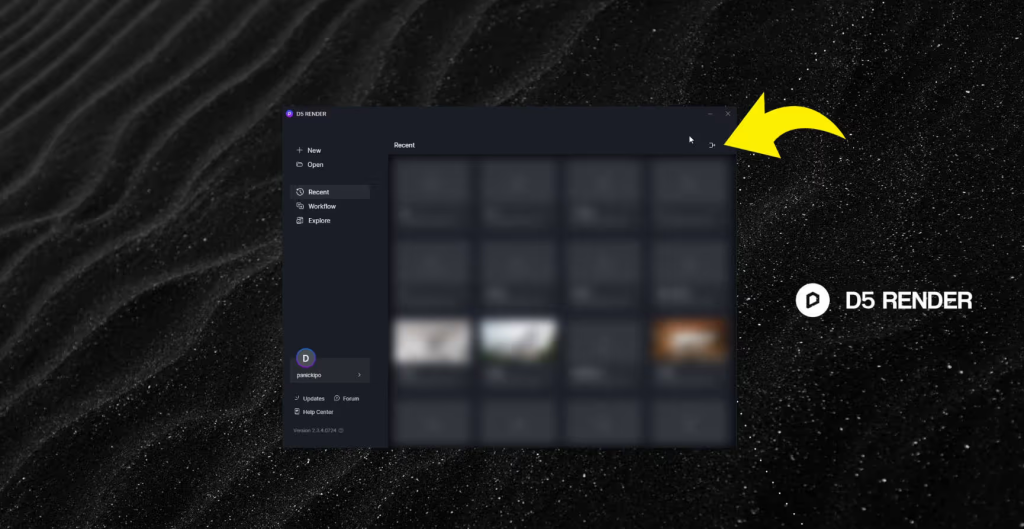

Ve a la página de bienvenida del D5 > Recientes y haz clic en el icono de la esquina superior derecha.

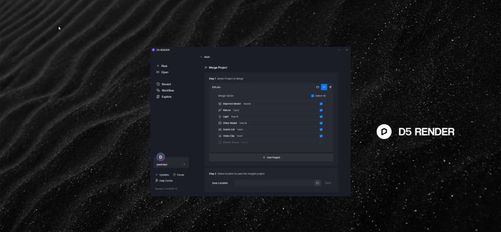

Añada los proyectos que necesite fusionar.
Aquí verá que D5 Render puede combinar modelos importados, modelos naturales, fuentes de luz y otros recursos, listas de escenas, videoclips y colas de renderizado de D5.
Puede fusionar todos o algunos de ellos.
Finalmente, elija la ruta del archivo donde desea guardar el proyecto y comience a fusionarlo.

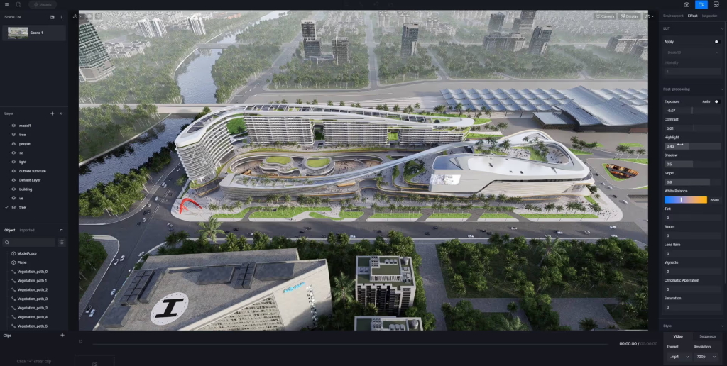

Ahora, puede configurar los efectos de posprocesamiento según lo necesite o generar animaciones de alta calidad.
Gracias a la solución de renderizado en tiempo real de D5, todo se visualiza sobre la marcha.
