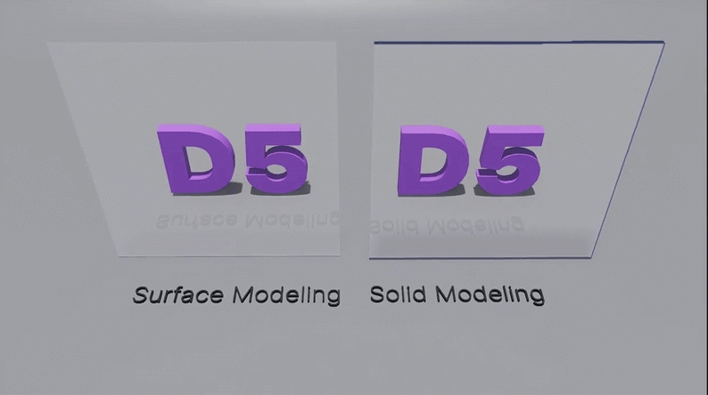

Rhino/CAD 수입품은 종종 비명을 지르며 도착합니다. In D5 Render, dial them down!  For single-layer glass, remember to use the thickness parameter for proper refraction effects.
A realistic city aerial view visualization achieved with D5 Render
두께: 켜짐 대 꺼짐

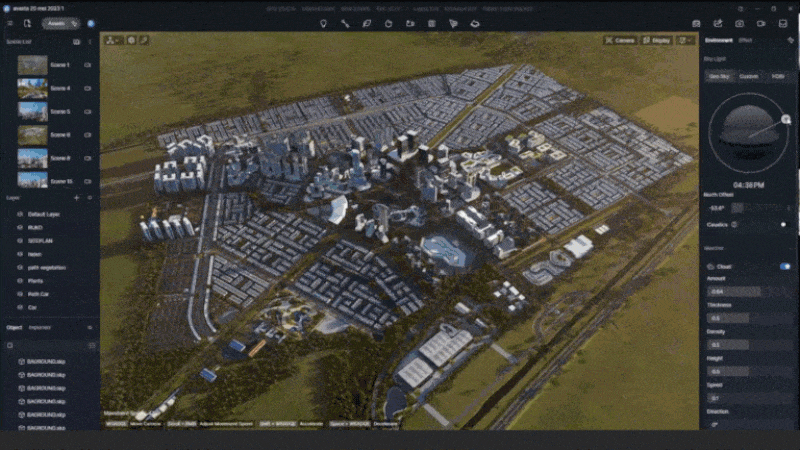

태양의 위치 미세 조정하기
태양 위치 슬라이더의 D5 Render‘s 지오 스카이 은 가장 강력한 도구입니다. 낮은 각도의 태양은 도시의 질감을 드러내는 긴 그림자를 만들고, 오버헤드 라이트는 깔끔하고 그래픽적인 분위기를 연출합니다.
전문가 팁: 카메라 각도를 설정한 후 마지막으로 조정하세요.

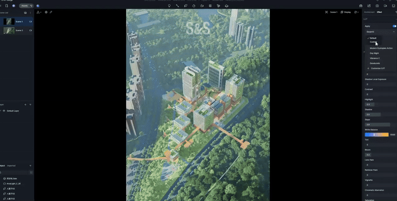

포스트 프로덕션 효과로 정의하기
D5 Render‘의 효과 패널을 사용하면 도시 항공 뷰의 LUT, 노출, 대비, 화이트 밸런스를 조정할 수 있습니다. 앰비언트 오클루전을 조정하여 깊이를 더할 수 있어 최종 이미지가 완성도 있고 전문적으로 느껴지도록 할 수 있습니다.
카메라는 단순히 모델을 촬영하는 것이 아니라 세심하게 제작된 도시 경험을 통해 시청자의 시선을 유도합니다. 이 점을 명심하세요. D5 Render, 를 사용하면 렌더링이 단순히 건물만 보여주는 것이 아니라 감정을 불러일으킬 수 있습니다.
LUT 조정 D5 Render
