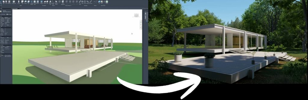

1. 기반 다지기: Revit 아키텍처의 완벽한 시작
가장 중요하고 첫 번째 단계는 Revit에서 이루어지며, Revit 아키텍처 모델을 신중하게 준비함으로써 이후의 모든 창작 워크플로우를 위한 기반을 마련하게 됩니다. D5 Render.
  • 먼저 3D 뷰를 간소화하세요. 실내 가구와 불필요한 소품을 숨기고, Revit 건축 프로젝트 내의 핵심 건축 기하학 구조에만 집중하세요. 이러한 기초 작업은 D5 Render로 원활하게 전환하는 데 핵심이 되며, 이를 통해 장면이 가볍고 반응성이 뛰어난 상태를 유지할 수 있습니다.
  • 모델 정리가 완료되면 전용 3D 뷰를 설정하세요. 이 뷰는 Revit와 D5 Render를 연결하는 일관된 시각적 연결고리, 즉 기준점이 됩니다.
  • 함께 Revit용 D5 동기화, Revit의 모든 업데이트는 즉시 D5 Render. 이 직접 링크는 빠른 피드백과 신속한 반복 작업을 가능하게 하여 귀중한 시간을 절약해 줍니다.
