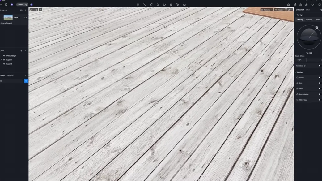

D5 렌더 물리 기반 렌더링 사용 PBR 소재 시스템기본 제공 템플릿과 바로 사용할 수 있는 자료 라이브러리를 통해 빠르게 시작할 수 있습니다.핵심 텍스처 맵을 이해하면 결과를 훨씬 더 잘 제어할 수 있습니다.
  • 거칠기 — 표면이 얼마나 매끄럽거나 거칠게 표시되는지를 제어합니다.값이 어두울수록 (검은색에 가까워지면) 표면이 더 매끄럽고 반사율이 높아지며, 값이 밝을수록 표면이 더 거칠고 더 분산됩니다.
  • 스펙큘러 — 반사도를 결정합니다.어두운 스페큘러 맵으로 인해 머티리얼이 밋밋해 보이는 경우 스페큘러 강도 값을 약간 높여 균형을 회복해 보십시오.
  • AO (앰비언트 오클루전) — 모서리와 틈새에 부드러운 접촉 그림자를 추가합니다.특히 바닥과 벽에 효과적으로 접지재를 시각적으로 배치할 수 있습니다.
15-min photorealistic architecture rendering using D5 Render AI.
Before After
Slide to compare: PBR Materiality in D5 Render
마음에 드는 소재를 설정한 후 머티리얼 피커를 사용하여 샘플링한 다음 '버튼을 누릅니다.O' 다른 표면에 적용할 수 있어 처음부터 다시 만들지 않고도 여러 요소에 걸쳐 마감을 반복할 수 있어 편리합니다.

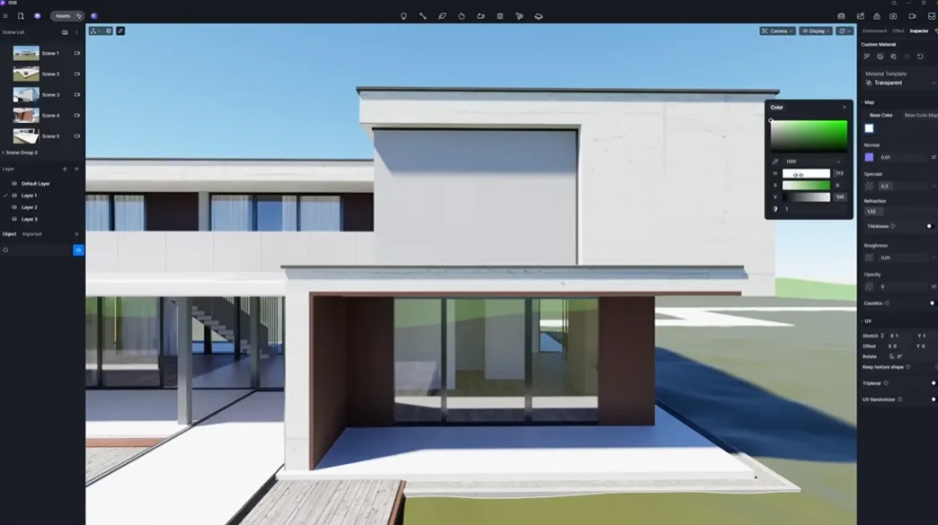

외벽의 물 얼룩을 시뮬레이션하려면 데칼을 가져오세요. D5 자산 라이브러리.표면에 드롭하고 크기와 불투명도를 조정한 다음 필요에 따라 복제하면 깔끔한 CG 룩을 연출할 수 있습니다.유리의 경우 투명 소재 템플릿으로 전환하세요.이후 유리 소재 매우 매끄럽고 반사율이 높습니다. 러프니스 값을 0에 가깝게 낮추고 스페큘러 강도를 높이면 선명하고 사실적인 반사를 얻을 수 있습니다.
Before After
Slide to compare: Glass Materiality in D5 Render
